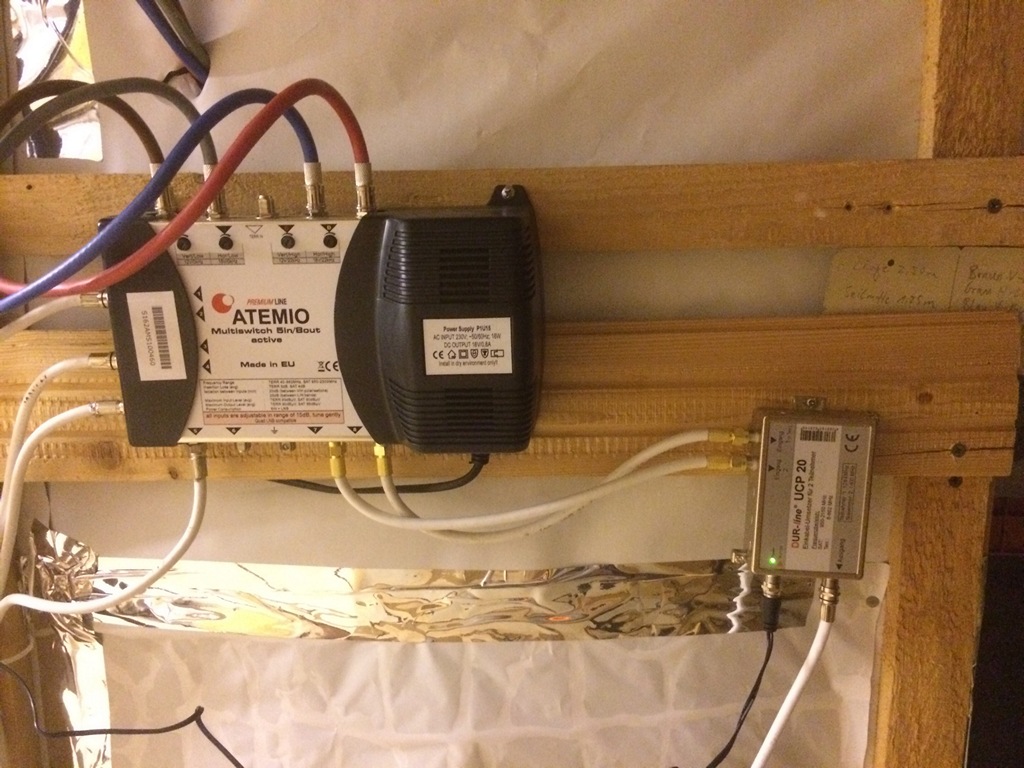

      Angeschlossen ist der UCP 20 korrekt (zwei Ausgänge aus meinem Multischalter auf den UCP, Netzteil angeschlossen und Inbetriebnahme nach Anleitung)

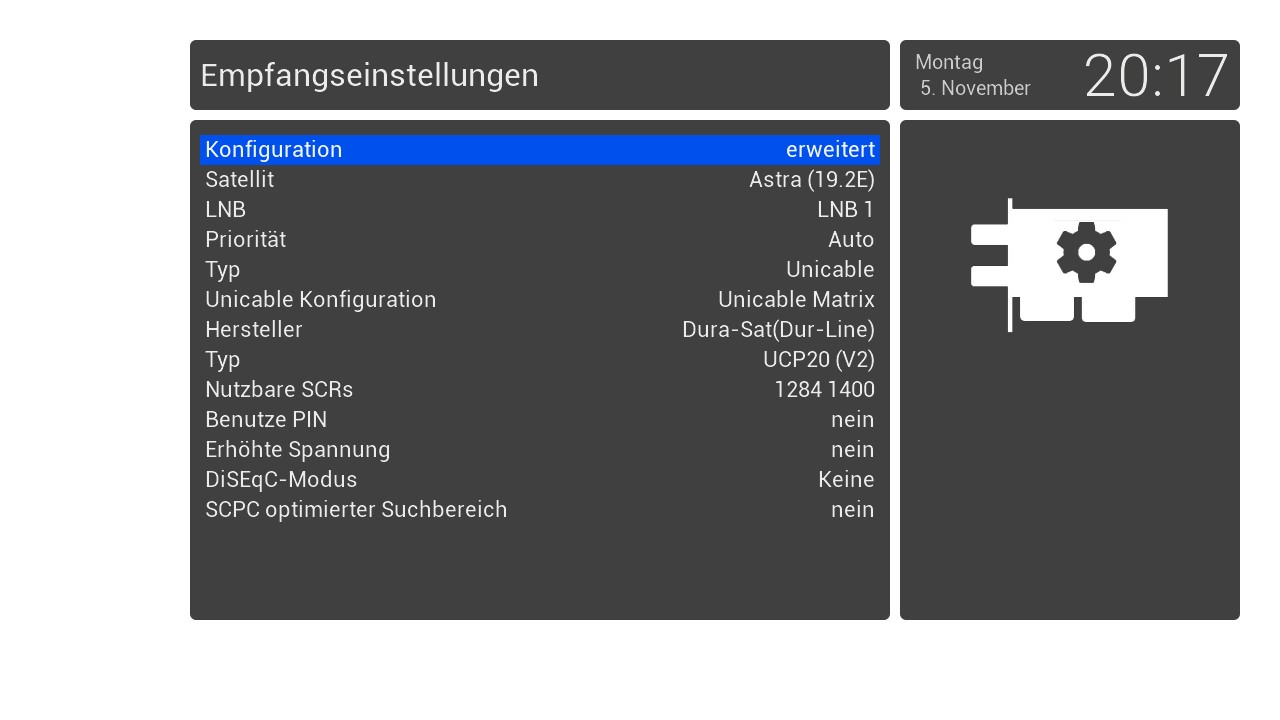

      Die Tuner der Dream über Erweitert und den Eintrag für UCP-20 V2 die SCR Freq. zugewiesen.
      Ich habe schon alle Kombinationen durch, nur ein Tuner angeschlossen mit beiden SCR Frequenzen (A2 nicht aktiv!), beide Tunereingänge angeschlossen nach Kabelweiche von Dur-line und beide Tuner aktiviert, jeder separate Scr Freq. (A1 1284) (A2 1400) oder auch beide mit beiden Frequenzen. Dann nur A2 angeschlossen, A1 nicht aktiv keine Änderung.

      was hängt denn an dem Multischalter, eine Antenne und dann auf den Astra ausgerichtet ?
      Gibt es eine externe Spannungsversorgung des Multischalters ?

    • Den Abzweiger brauchst du nicht.

      Ich würde den UCP20 nicht verwenden, sondern nochmals ein bisschen Geld in die Hand nehmen und z.B. diesen Multischalter vor deinem einsetzen
      hm-sat-shop.de/einkabelsysteme…1lMQ74EAQYBCABEgIOlvD_BwE
      Dann kannst du den FBC Tuner auch voll ausnutzen :)
      Eine fachmännisch installierte Satanlage sieht aber anders aus :D

      Mach mal ein screenshot der Einstellungen von A1 und A2.
