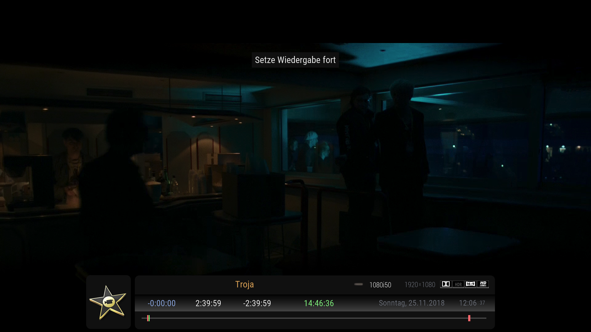

      Ich möchte euch ein Problem bei der Wiedergabe von Aufnahmen (movieplayer) beschreiben.
      Der Fehler ist jederzeit von mir reproduzierbar und steht im Zusammenhang mit dem Skymodul.
      Starte ich die Wiedergabe eines Filmes, während ich mir gerade noch einen Sky-Sender anschaue, dann startet die Wiedergabe nicht. Ich nutze dabei die PVR-Taste und verwende den Movieplayer, der sich damit öffnet (also keinen extra installierter Player).

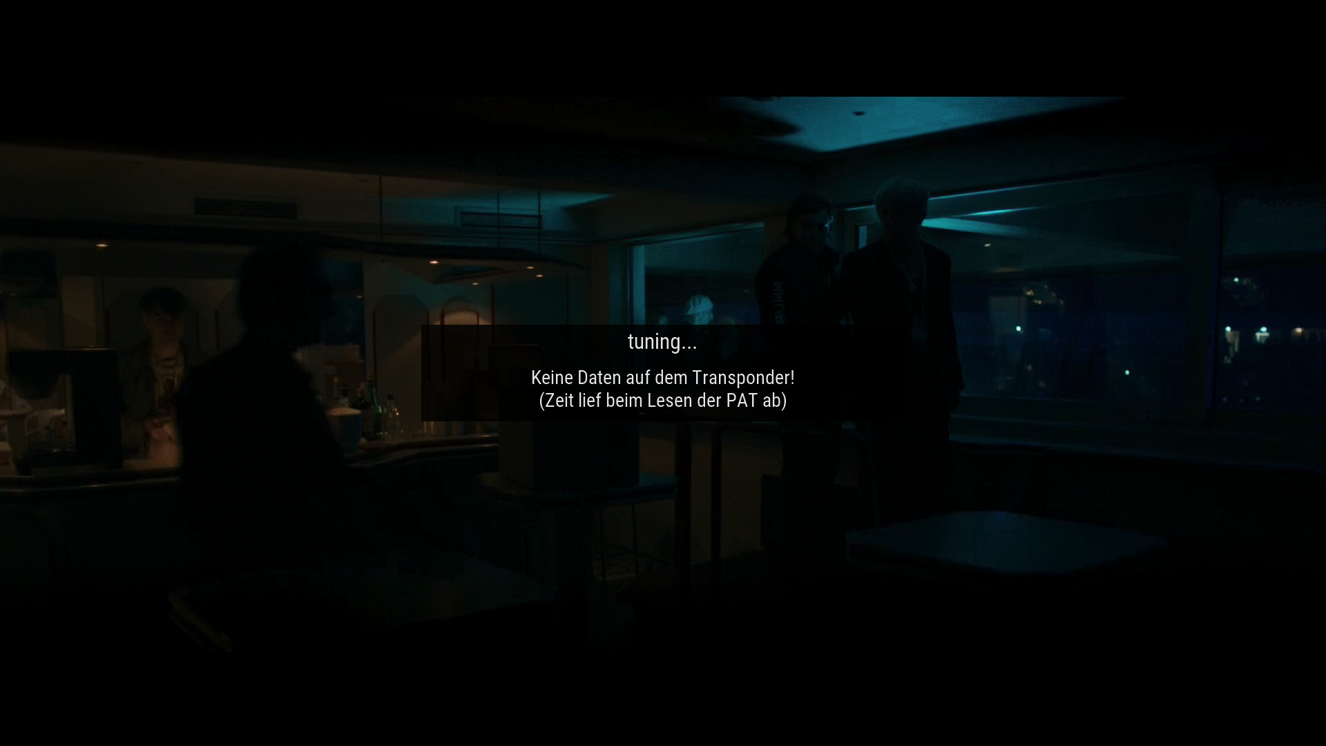

      Es öffnet sich das Movieplayer-Fenster, der ausgewählte Film startet jedoch nicht und ein falscher Videomodus wird in der Infobar angezeigt.
      Nach ca. 15-20 Sekunden erscheint dann die Meldung „tuning… Keine Daten auf dem Transponder! (Zeit lief beim Lesen der PAT ab.)“

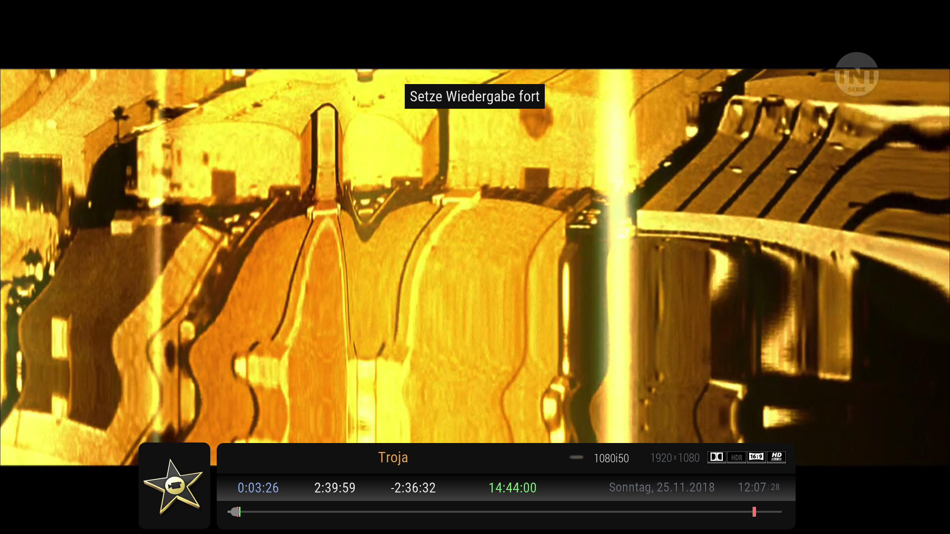

      Dann drücke ich die Stop-Taste und wähle den Befehl „Beenden“, um den Movieplayer zu schließen.
      Jetzt sehe ich wieder den vorher eingestellten SKY-Sender. Drücke ich nun erneut auf die PVR-Taste und wähle den selben Film noch einmal aus, so startet jetzt die Wiedergabe wie gewünscht.
      Jeder weiterer Start einer Wiedergabe erfolgt ebenfalls wie gewünscht.

      Ganz allgemein verstehe ich nicht, was der Movieplayer mit den Tunern zu tun hat:
      Nov 25 12:07:18 dm920 enigma2[328]: I/ [MoviePlayer.setPlaybackState] :: tuning... Keine Daten auf dem Transponder!
      Wenn der Film dann läuft, nachdem ich den Movieplayer ein zweites mal gestartet habe, heißt es:
      Nov 25 12:07:25 dm920 enigma2[328]: playing 1:0:0:0:0:0:0:0:0:0:/media/hdd/movie/20181125 0015 - TNT Serie HD - Troja.ts
      Dieses 1:0:0:0:0:0:0:0:0:0 hat ja das Format einer Service Referenz.
      Spoiler anzeigen
      Nov 25 12:07:18 dm920 enigma2[328]: I/ [MoviePlayer.__restoreState] :: <no detail>
      Nov 25 12:07:18 dm920 enigma2[328]: (Zeit lief beim Lesen der PAT ab) 1543144038.22

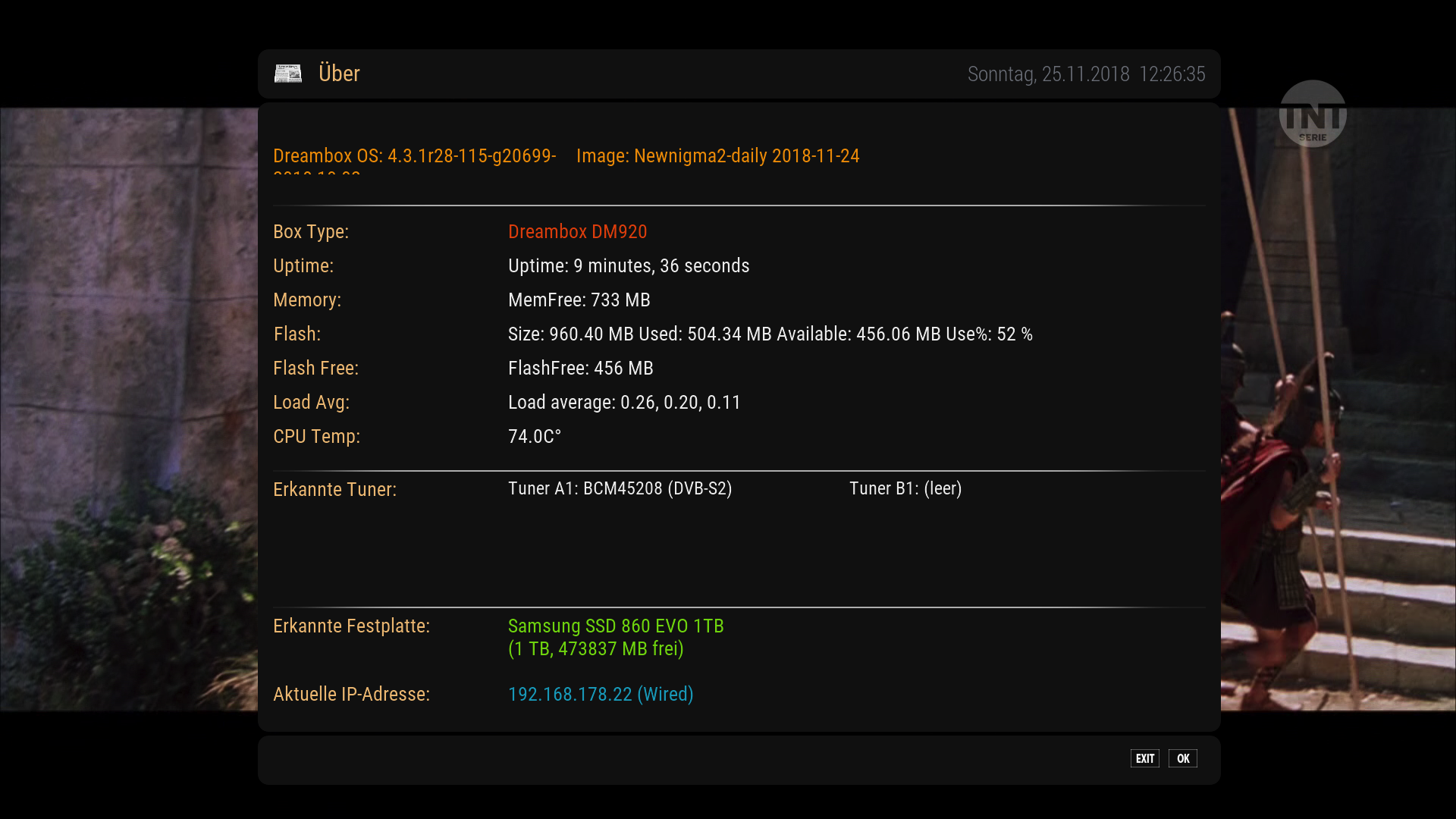

      Liebe Dreamer.
      Es gibt Neuigkeiten zu diesem Thema.
      Die Meldung "tuning... Keine Daten auf dem Transponder!" beim Wiedergabestart im Movieplayer hat mir keine Ruhe gelassen.
      Was soll der Movieplayer mit dem Tunen eines Transponders zu tun haben?
      Im ersten Schritt habe das aktuelle Newnigma-Image von heute geflasht. Um Plugins als Fehlerquelle auszuschließen, habe ich anschließend lediglich "dreamciplus" und "autopin" (Dank an gutemine) direkt vom Feed installiert.
      Der im ersten Post beschriebene Fehler war damit jedoch immer noch reproduzierbar. Das Neuflashen hat also nichts gebracht.

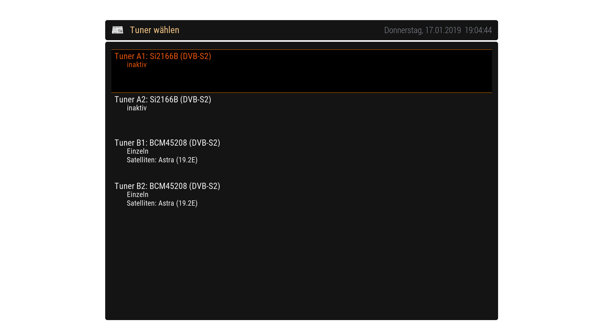

      Mir fiel dann ein, dass ich noch einen Silicon Twin-Tuner da habe. Auch wenn ich nicht wirklich glauben mochte, dass es etwas mit dem Tuner zu tun hat.
      Also habe ich im zweiten Schritt den Tuner gewechselt: BCM45208 (FBC Twin Tuner DVB-S2) raus und den Silicon Si2166B (DVB-S2) rein.
      Tadaaah- der Fehler tritt nicht mehr auf.
      Nun bliebe es nur noch zu klären, was da im Zusammenspiel FBC-Tuner und S*y-Modul mit dem Movieplayer im Argen liegt.
