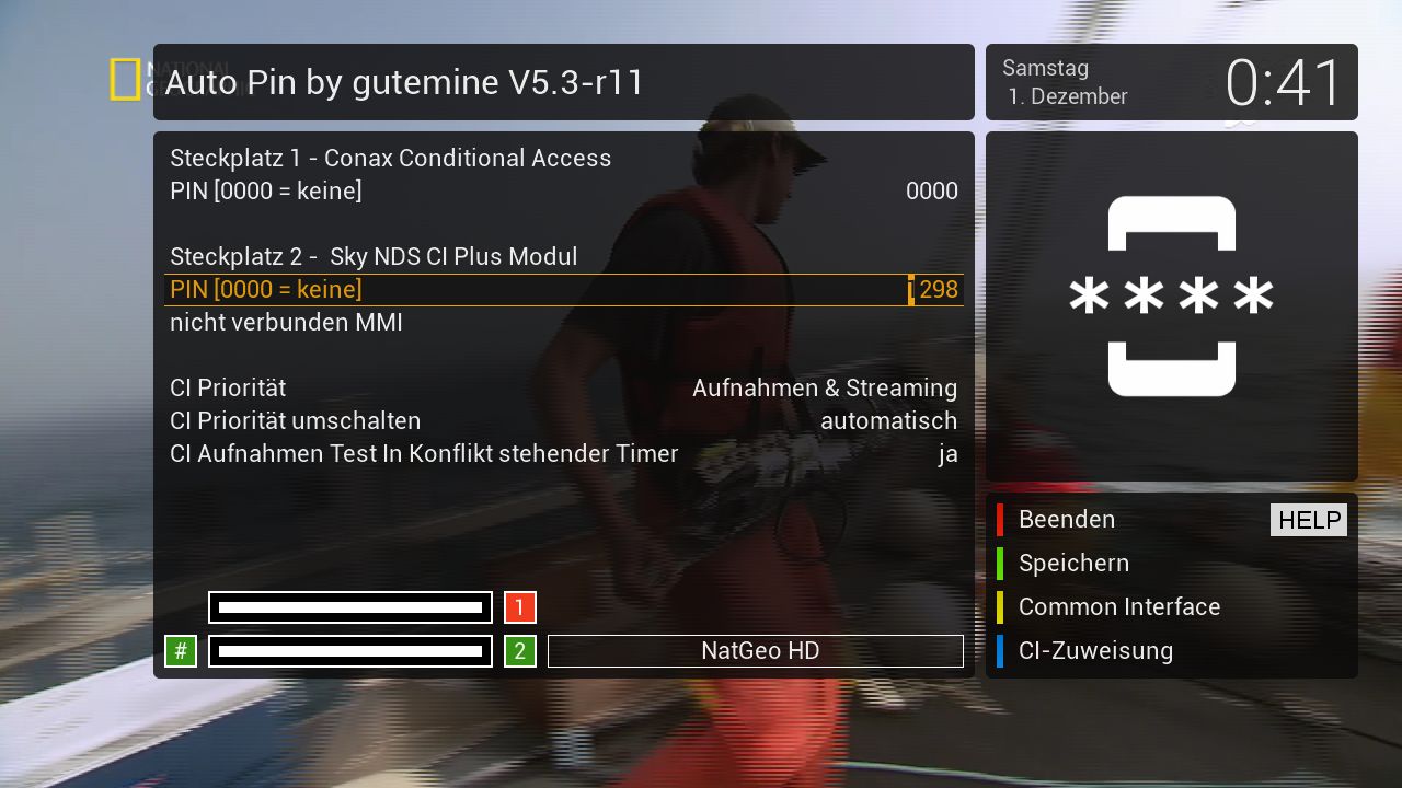

      Autopin macht das automatisch. Wenn die natürlich 3. falsch ist .. wird die Pineingabe für 10min gespert.
        116,43 kB, 1.280×720, 458 mal angesehen
    • Hallo Arki, danke für Deine schnelle Antwort. Ja - Du hast recht - ich hatte meine PIN gesperrt. Habe diese bei Sky neu angelegt - aber das Problem bestand weiterhin. Habe aber auf Deine Antwort hin den PIN bei Sky nochmals geändert - und es scheint jetzt zu funktionieren. Daumen drück - und vielen Dank an Dich....
      Thomas
    • Hallo, habe meine PIN bei Sky - wie oben erwähnt neu angelegt. Aber auch jetzt - beim umschalten kommt wieder die gleiche Fehlermeldung. Hatte die CI Karte extra rausgezogen - PIN in Autopin geändert - Box neu gestartet und CI Modul wieder eingeschoben - mache ich was falsch???
    • der pin den du auf der homepage aenderst sollst du auch hier nicht eingeben, sondern den jugendschutz pin der auf dem Brief stand der bei der karte dabei war. Diesen pin kannst du nur im modul menue aendern oder wenn du due sky hotline anrufst
