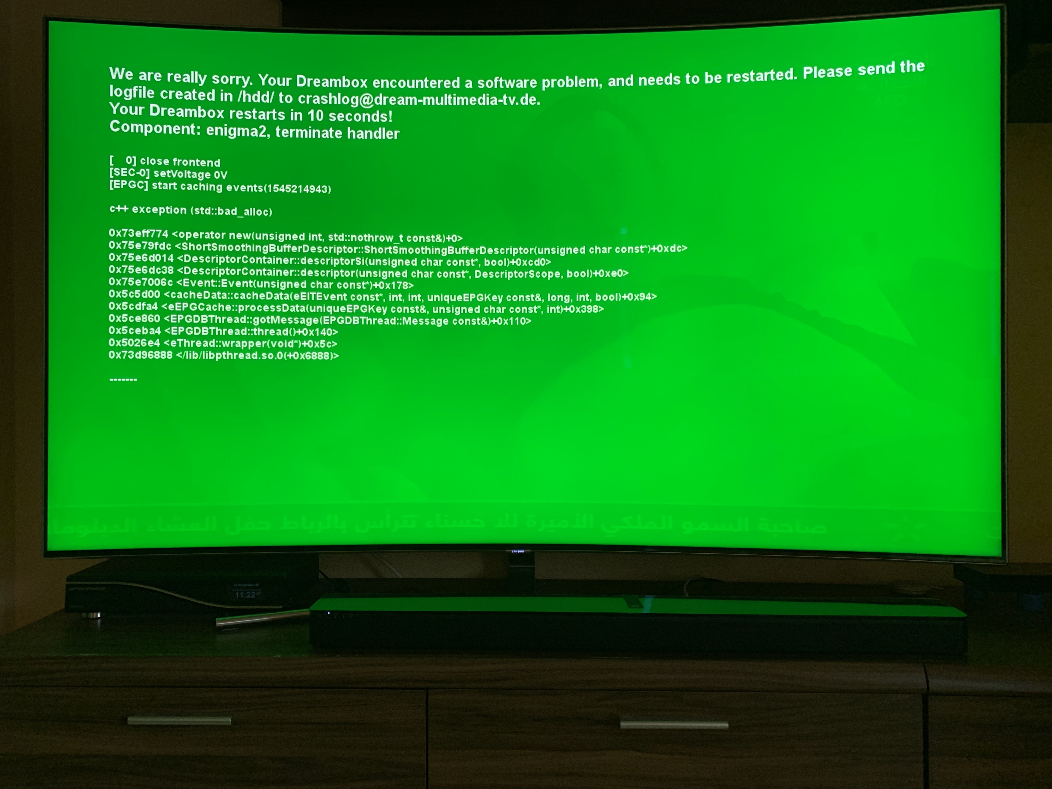

green shot
Das crashlog File liegt unter media/hdd
Dank für die schnelle antwort , hier mal den log :
Die epg.db kannst du auch ganz einfach direkt im EPGRefresh zurücksetzen.
Menü/Erweiterungen/EPGRefresh aufrufen und dort mit GELB die Funktionen wählen. Hier den Punkt "Zurücksetzen EPG.db" wählen. -
Hallo nochmal
ich habe jetzt beide sachen ausprobiert aber nichts hat geholfen.
Ich habe gerade nochmal ein paar Programme ausprobiert , wie RTL HD Sport1 HD und Bundesliga 1HD , da macht er es nicht ,
wenn ich aber weiter schalte zu den ausländischen sender dann habe ich wieder den green shot. -

Ich habe die woche neuen sendersuchlauf gemacht und bin dabei die sender zu löschen , die nicht laufen und dann bassierte es das ich einen green shot habe.
Das mit dem suchlauf mache ich so zwei dreimal im Jahr und ich hatte soetwas noch nie .
Im moment wo es passiert sind die sender Al Maghribia hd und Arryadia hd bis jetzt nur die zwei bin aber noch dran am löschen........... -

Ich bin ziemlich sicher das das Posten von Crahslogs kein Müll ist, und mit einer leeren epg.db anzufangen um rauszufinden wer da Müll sendent auch nicht.
Ausserdem kann man statt Sender zu Löschen auch einfach disabeln das überhaupt EPG vom jeweiligen Transponder genommen wird.
Ich könnte dir sogar ein Plugin machen welches dir erlaubt das Pro Sender selektiv zu machen, aber komischerweise habe ich jetzt keine Lust mehr dazu
