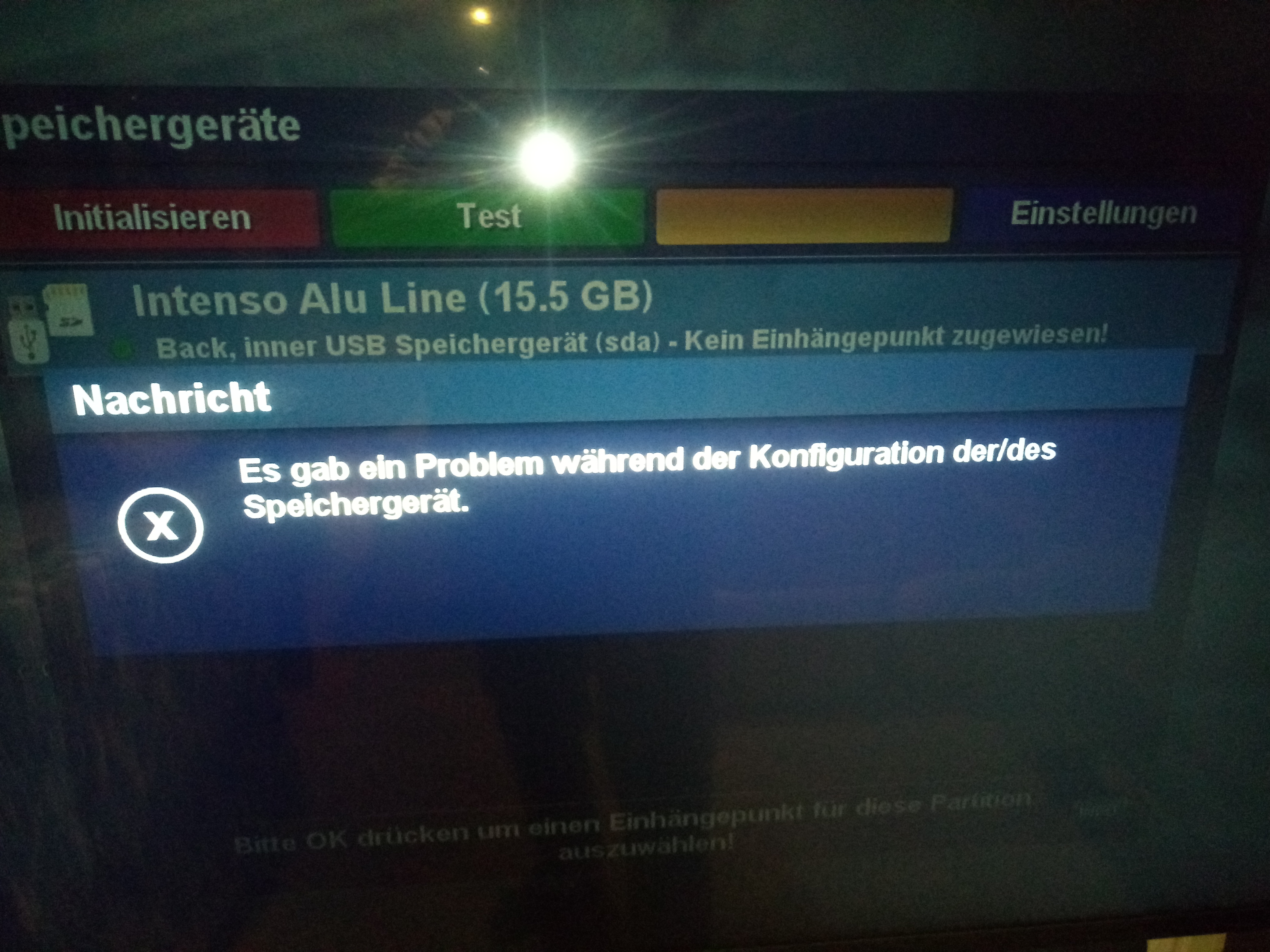

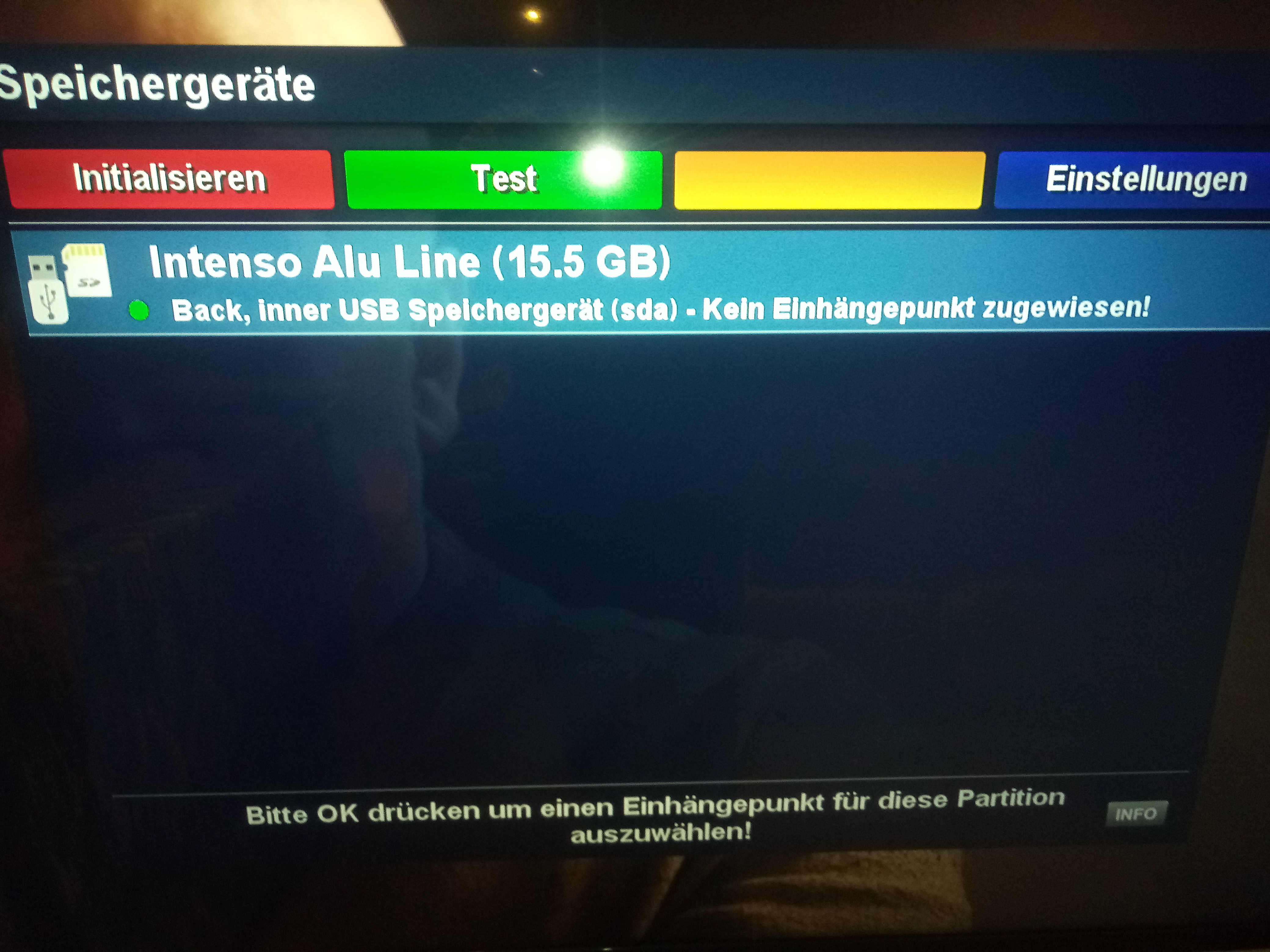

      Nachdem ich den USB Stick eingesteckt hatte habe ich diesen initialisiert. Siehe nachfolgender Screenshot:
      Im nächsten Schritt habe ich sowohl automatisch als auch manuell versucht dem USB Stick einen Einhängepunkt zuzuweisen. Leider klappt das nicht, ich erhalte folgende Fehlermeldung:
      Es gibt demnach ein Problem bei der Konfiguration des Speichergerätes. Um welches Problem es sich handelt bzw. wie ich dieses Problem beseitigen kann wird nicht gesagt.
      Kann mir jemand dabei helfen dieses Problem zu lösen?

      - Ich habe die Box mehrfach neu gestartet, der Fehler bleibt.
      - Ich habe den Stick auf dem PC neu formatiert und dann neu auf der Box initialisiert, der Fehler bleibt.
      - Ich habe beide Punkte oben mit einem anderen Stick (andere Marke) probiert, der Fehler bleibt.
      Nachdem ich nun über eine Stunde rumprobiert habe ist mir folgendes aufgefallen:
      Wenn ich den Stick über "Einstellungen > Geräte > Speichergeräte > OK > Als Standard-Speichergerät einrichten" als Standardspeichergerät festlege ist ein anschließendes manuelles oder automatisches Zuweisen eines Einhängepunktes nicht mehr möglich. Ich erhalte den Fehler aus dem Screenshot oben. Ist der Stick hingegen nicht über "Einstellungen > Geräte > Speichergeräte > OK > Als Standard-Speichergerät einrichten" als Standardspeichergerät festgelegt worden, so kann ich ohne Probleme den Einhängepunkt zuweisen.
      Könnt Ihr mir erklären was hier schief läuft?
