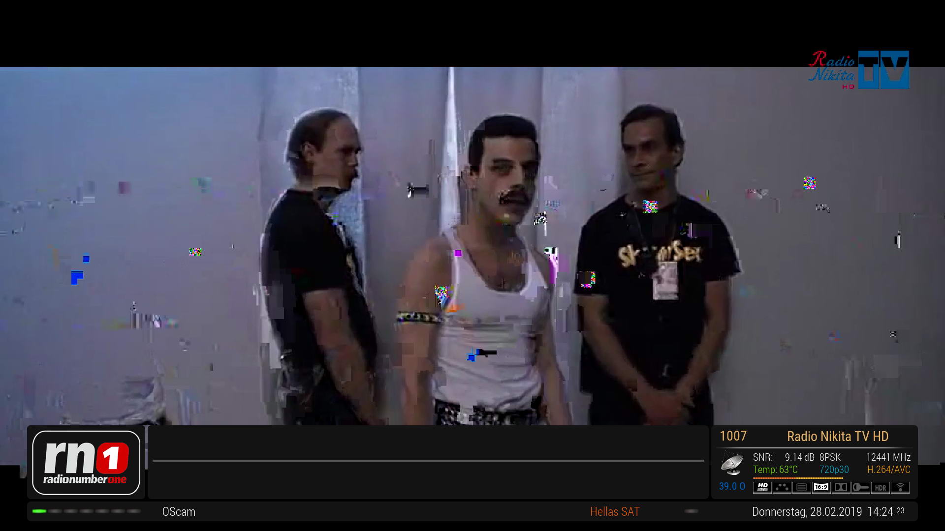

Könnte jemand von euch mal nachsehen ob es auf Radio Nikita TV , auf 39 ° Ost auch bei euch mit einer 920 UHD zu gestörter Bildübertragung kommt?

Ich habe Radio Nikita TV HD auf 39 ° Ost bei meiner DM900 mit Si2166D Tuner ausprobiert und das Bild verpixelt ziemlich stark, obwohl das Signal mit 12dB gut ist.
Als Auflösung wird 720p30 angezeigt.
Was mich wundert ist, dass dort aktuell ein amerikanischer Spielfilm mit deutscher Synchronisation läuft.
Der Ton ist allerdings etwas versetzt und nicht lippensynchron.

so siehts mit der 920 auch bei mir aus... aber nur auf dem Sender
Hmm... Interessant!
Habe heute noch mal auf den Sender umegschaltet und siehe da: Die gleichen Bildfehler wie bei euch!
Gestern funktionierte es aber noch problemlos auf der 520. -

Es scheint so als wäre es ein Allgemeiner E2 Fehler zu sein, ist mit mein 7080,900 als auch mit Zero4k das gleiche Problem wie oben beschrieben

Ist doch eigentlich schon geklärt. Da der Stream schon vom Sender fehlerhaft ausgestrahlt wird (auch ein Playback des Recordings mit diversen Playern zeigt dies auf), ist ein Bugreport sinnlos. Da wird keiner bei DMM etwas machen oder gar einen Workaround extra für einen Sender implementieren.
Der Sender weckt wohl nur einiges Interesse, weil er im O-Ton diverse Kinohighlights wie unlängst "Bohemian Rhapsodie" ausstrahlt.
