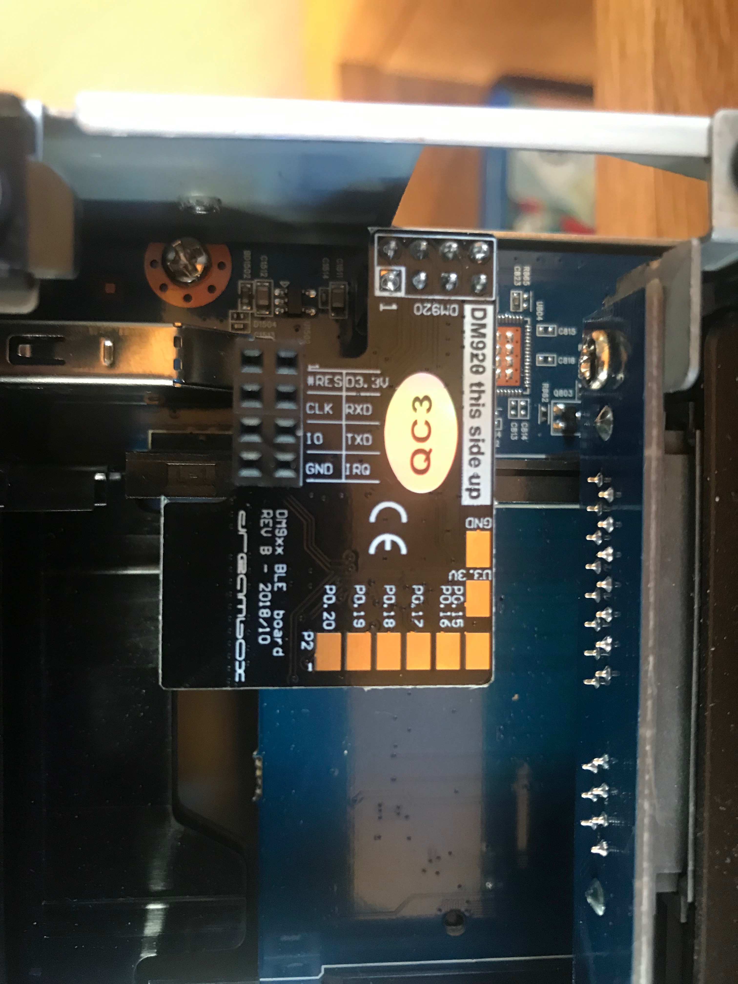

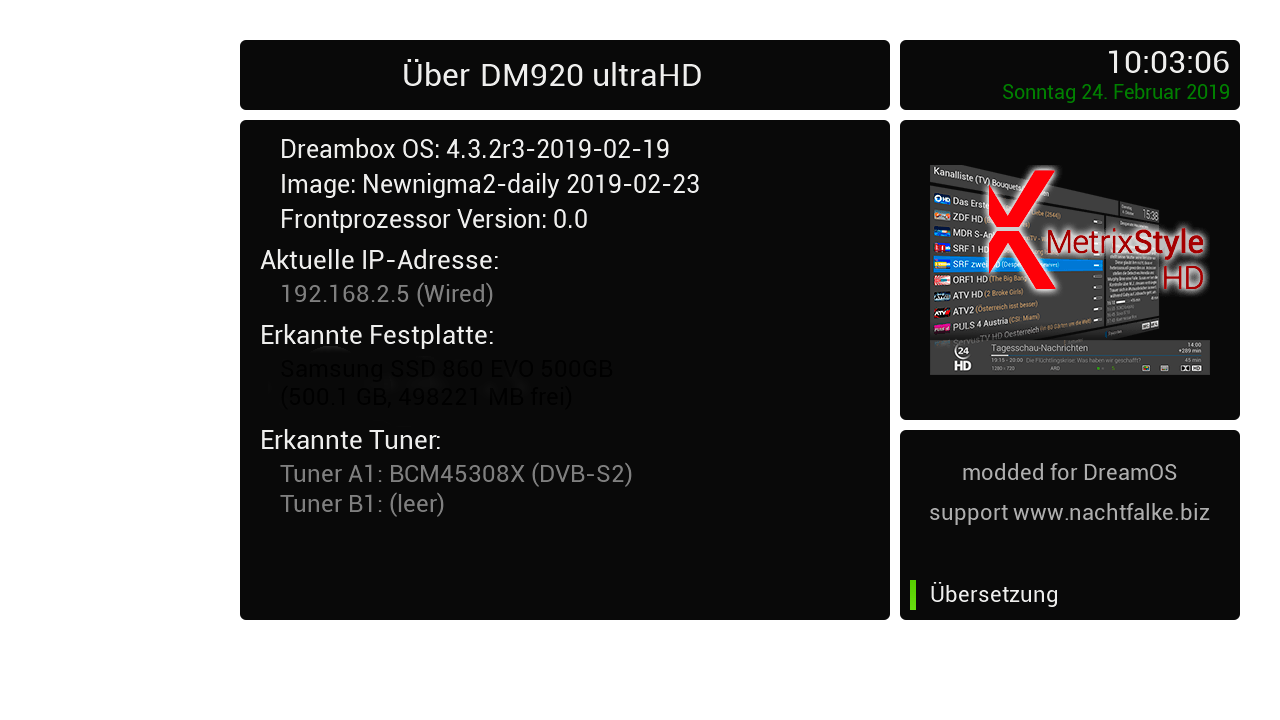

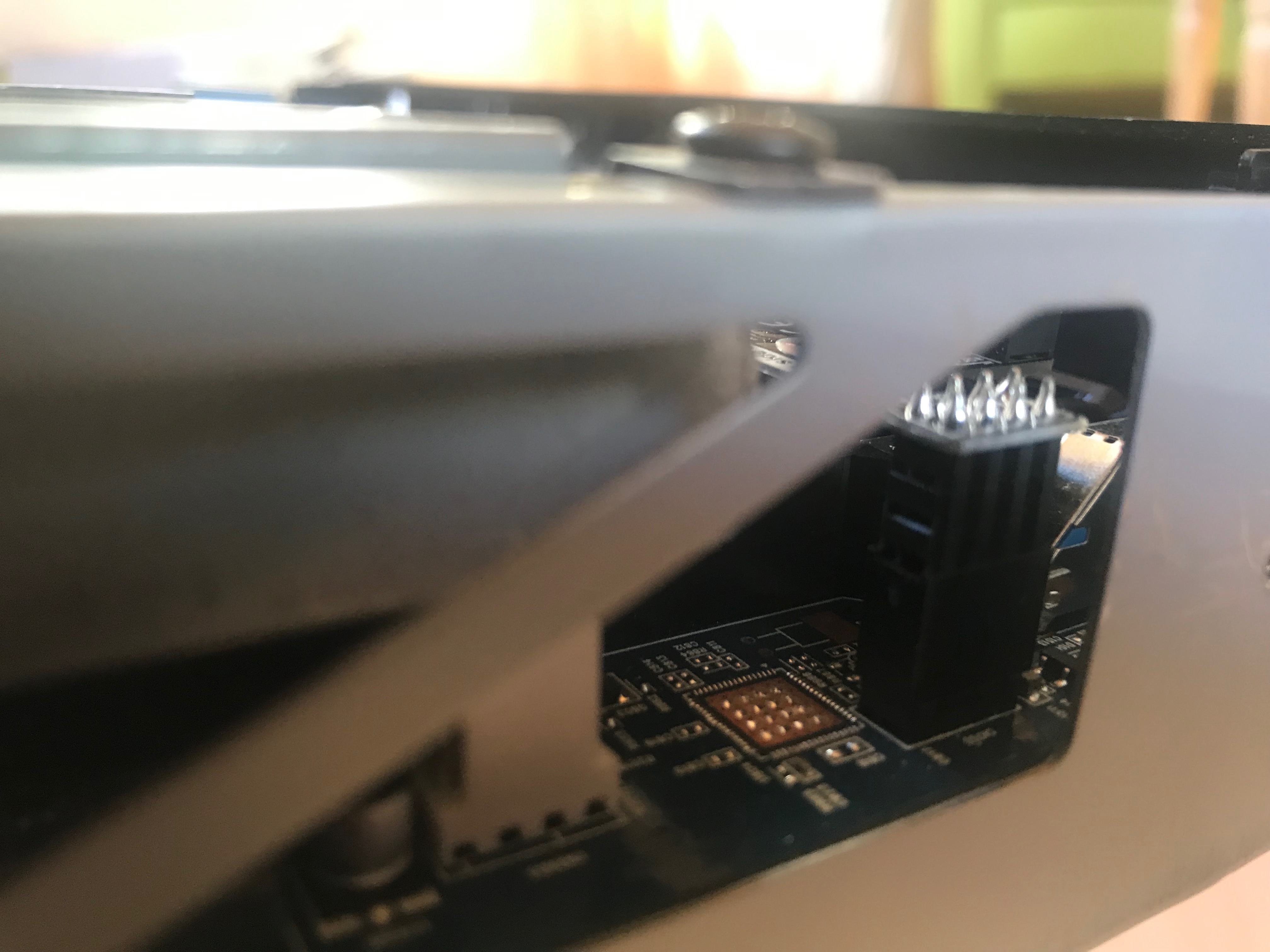

      Habe mir die neue Fernbedienung geholt von Dream Property. Leider bekomme ich die Fernbedienung über Bluetooth nicht ans Laufen.
      Laut Anleitung soll nach Einbau des BT-Dongle die Box neue gestartet werden. Nach dem Booten wird die neue
      Fernbedienung nach Einlegen der Batterie erkannt und es soll folgende Meldung erscheinen:
      Eine neue Bluetooth Fernbedienung wurde gefunden. Jetzt Verbinden?
      Es kommt noch nicht mal zu dieser Meldung.
      Was mache ich falsch? Fehlen Treiber?
        136,08 kB, 1.280×720, 3.525 mal angesehen
        1,98 MB, 3.024×4.032, 3.392 mal angesehen
        1,33 MB, 4.032×3.024, 3.016 mal angesehen

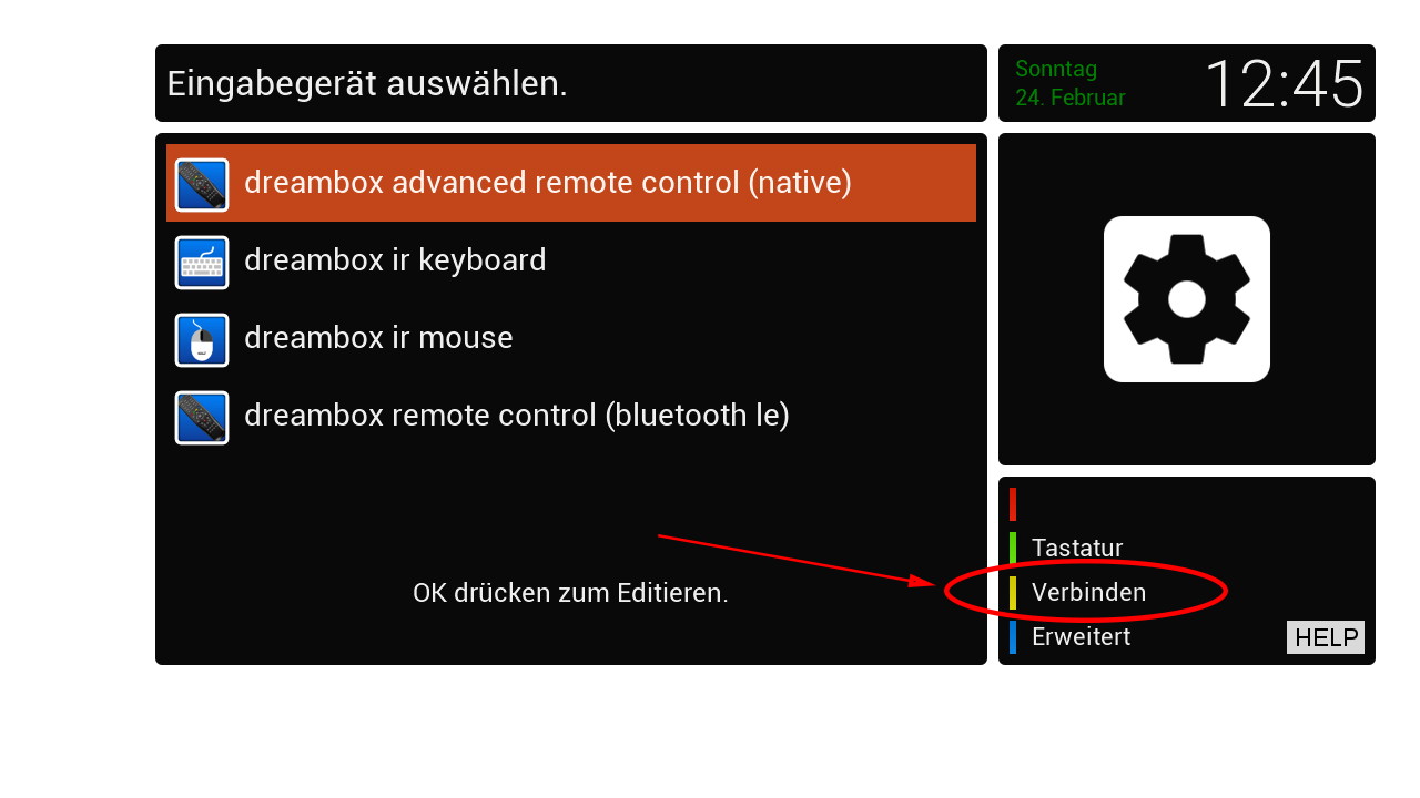

    • Am Skin liegt es nicht , da wird die gelbe Taste „Verbinden „ angezeigt .
      Ich hab auch so meine Problem eine anständige BT Verbindung zu bekommen , wenn ich mal eine Verbindung hab bricht die auch gleich wieder zusammen , nach unzähligen Neustarts , Stromlos kommt dann mal wieder für kurze Zeit eine Verbindung .
      im Dm Forum heißt es liegt ein Software Problem vor, und sind an einer Lösung dran .
      Ich hoff so ein Update bring die Lösung für die Verbindungsprobleme.

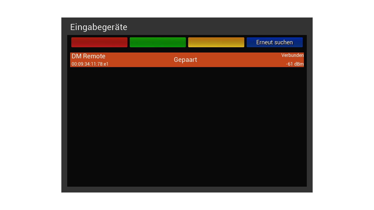

      Kann ich bestätigen, am Skin vom arki liegt es nicht! Das Problem ist, das der Bluetooth Dongle einfach nicht erkannt wird.
      Erst mal den inputdevicemanager installieren!
      Gefühlte10x die Dreambox stromlos gemacht. Irgendwann wurde der Dongle erkannt und die neue Firmware wurde installiert.
      Box neu gestartet und versucht die Fernbedienung zu paaren, leider ohne erfolgt. Nach zwei Neustarts erfolgreich gepaart.
      Erkennung und Installation noch sehr hakelig. Bei kurzen Entfernungen ca. 2-3 m zwischendurch Aussetzer. Größer Reichweiten
      funktionieren gar nicht. An Updates wird fleißig gearbeitet, bleibt zu hoffen, dass die Installationsprobleme behoben werden können und
      die Reichweite erhöht wird.
        52,53 kB, 1.280×720, 1.931 mal angesehen
        22,12 kB, 1.280×720, 1.816 mal angesehen
