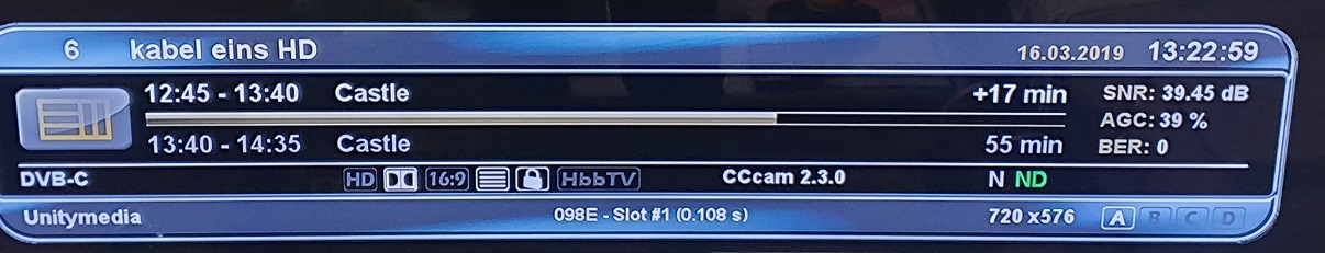

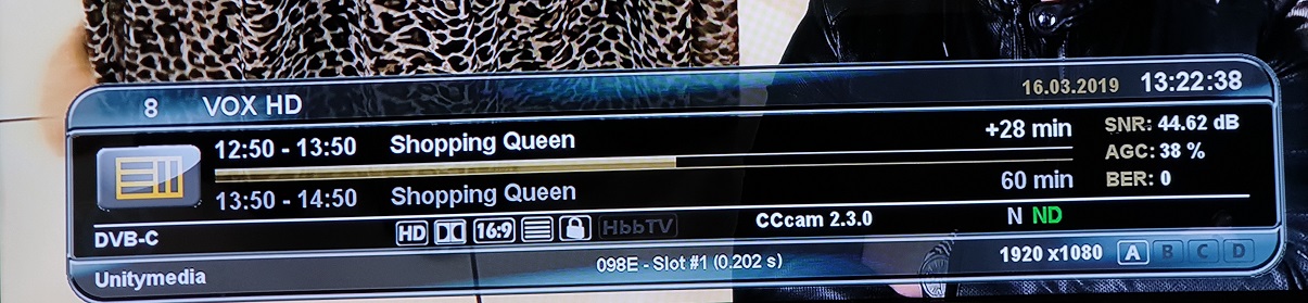

      Hi,
      leider bleiben bei mir seit einiger Zeit private HD Sender dunkel.
      Es funktionieren noch folgende HD Sender: RTL, VOX, DMAX, RTL2, SuperRTL, NitroHD
      Folgende funktionieren nicht mehr: Sat1, Kabel1, Pro7 und weitere
      Eine Fehlermeldung kommt nicht, auch die gefunde Karte Slot1 wird unten im Bild angezeigt.
      Früher wurden alle Sender hell.

      Unten in der Senderzeile steht CCcam 2.3.0, 098E-Slot1, meinst Du das?
      Ich habe nur newnigma2 installiert und nichts weiter verändert.

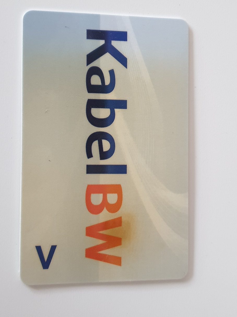

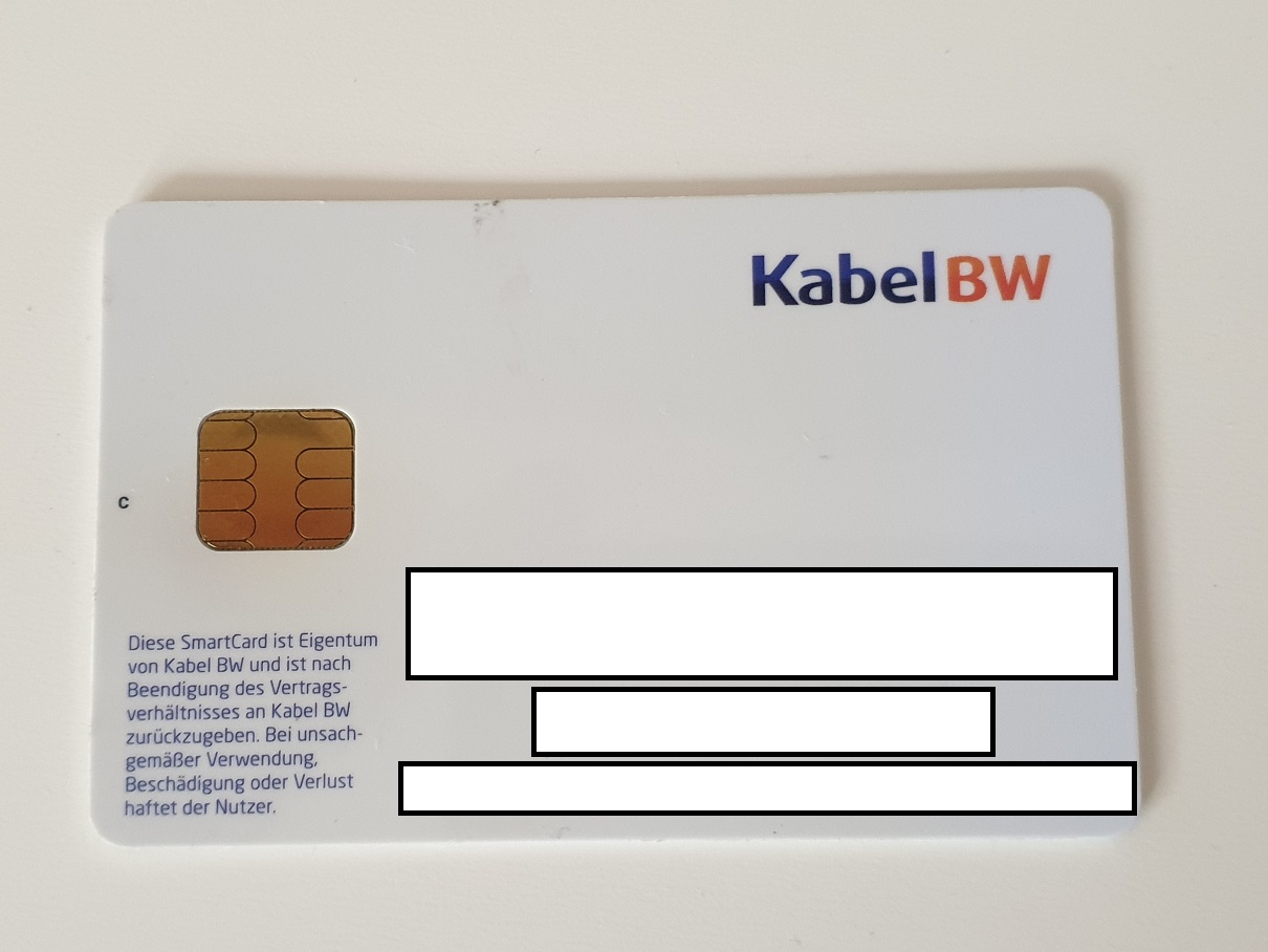

    • ich bin ein Bestandskunde von ehemals KabelBw, wie gesagt bisher gingen auch wirklich sämtliche Sender.
      anbei noch die Bilder
      Meine DM800HD läuft ständig im Standy, da sie die bekannten bootprobleme hat.
      entsprechend warm ist sie ständig, evtl. deshalb die Verfärbung der Karte (diese läuft aber in einem UM-Receiver einwandfrei)
