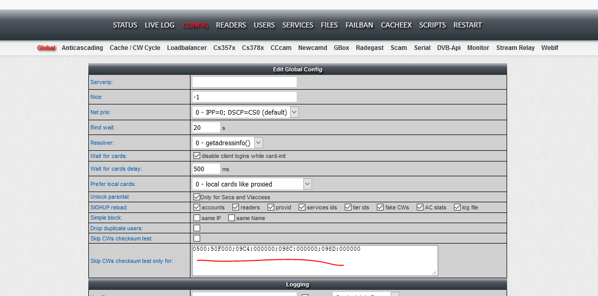

			es ist nur ein Eintrag in der oscam.conf nötig, innerhalb der Sektion [global]:
 disablecrccws_only_for = ... googlen ...
 Dieser Eintrag ist jeder oscam.conf hinzuzufügen, also Server und Client. Weiterhin hat gorgone der OSCam eben noch einen Patch verpasst, also am Besten die aktuellste OSCam 11516 nutzen

			ihr müsst 2 Bereiche (conf`s) beachten. Die "böse" Variante "disablecrccws = 1" gehört in die oscam.server zu jedem Server-Eintrag, der euch Sky liefert. Die Variante "disablecrccws_only_for = 09C4:000000;098C:000000" könnt ihr auch jedem Server in der oscam.server zuweisen, aber warum dann nicht einfach mit nur einem Eintrag in der oscam.conf lösen ("global"-Section)?!
 Der Checksum-Check der CWs ist schon sinnvoll, sollte also auch nur bei den Karten deaktiviert werden, bei denen der Check "nicht mehr funktioniert". Wie momentan bei Sk* oder einigen Viaaccess.Dieser Beitrag wurde bereits 1 mal editiert, zuletzt von schorschi ()
