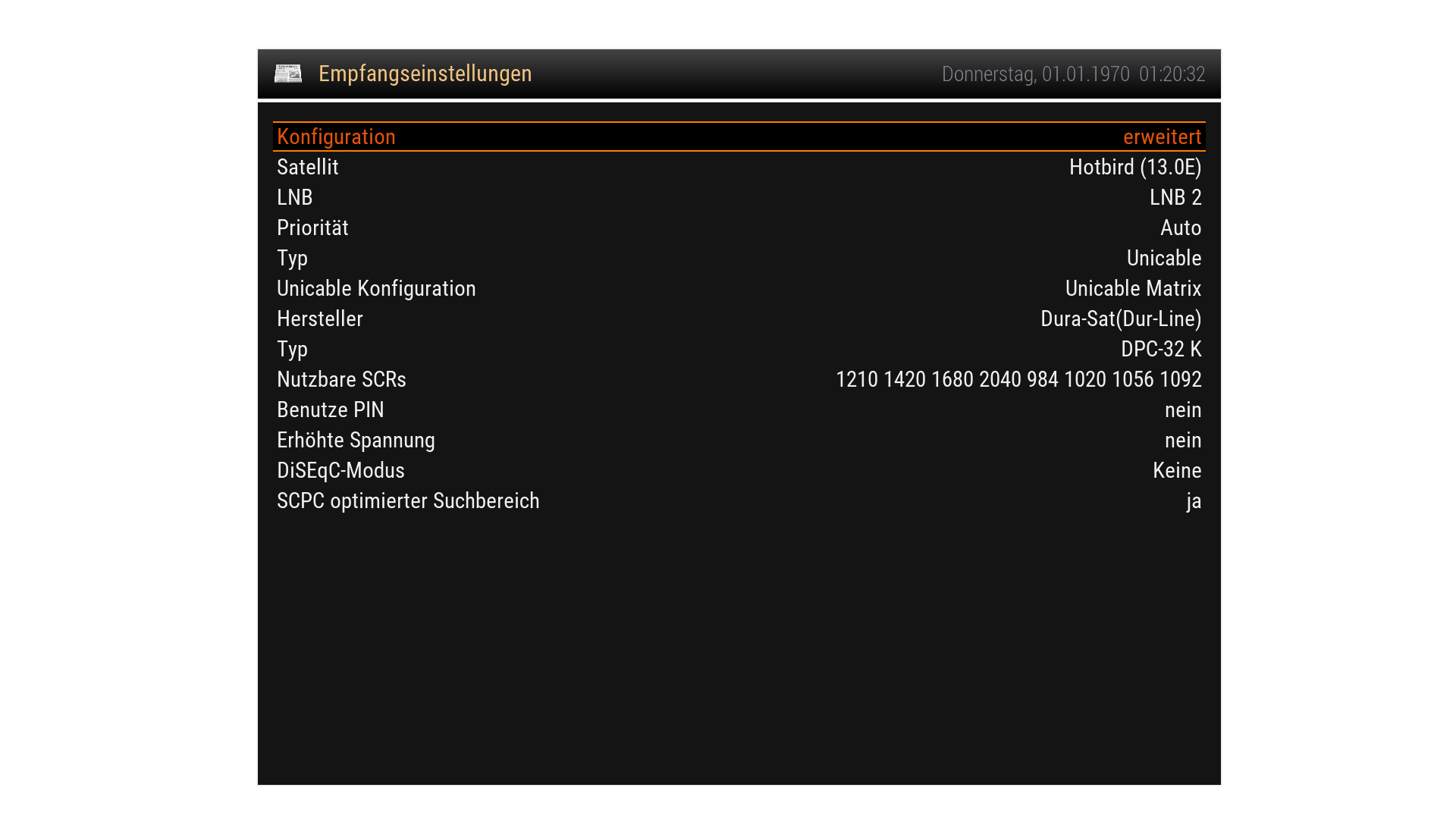

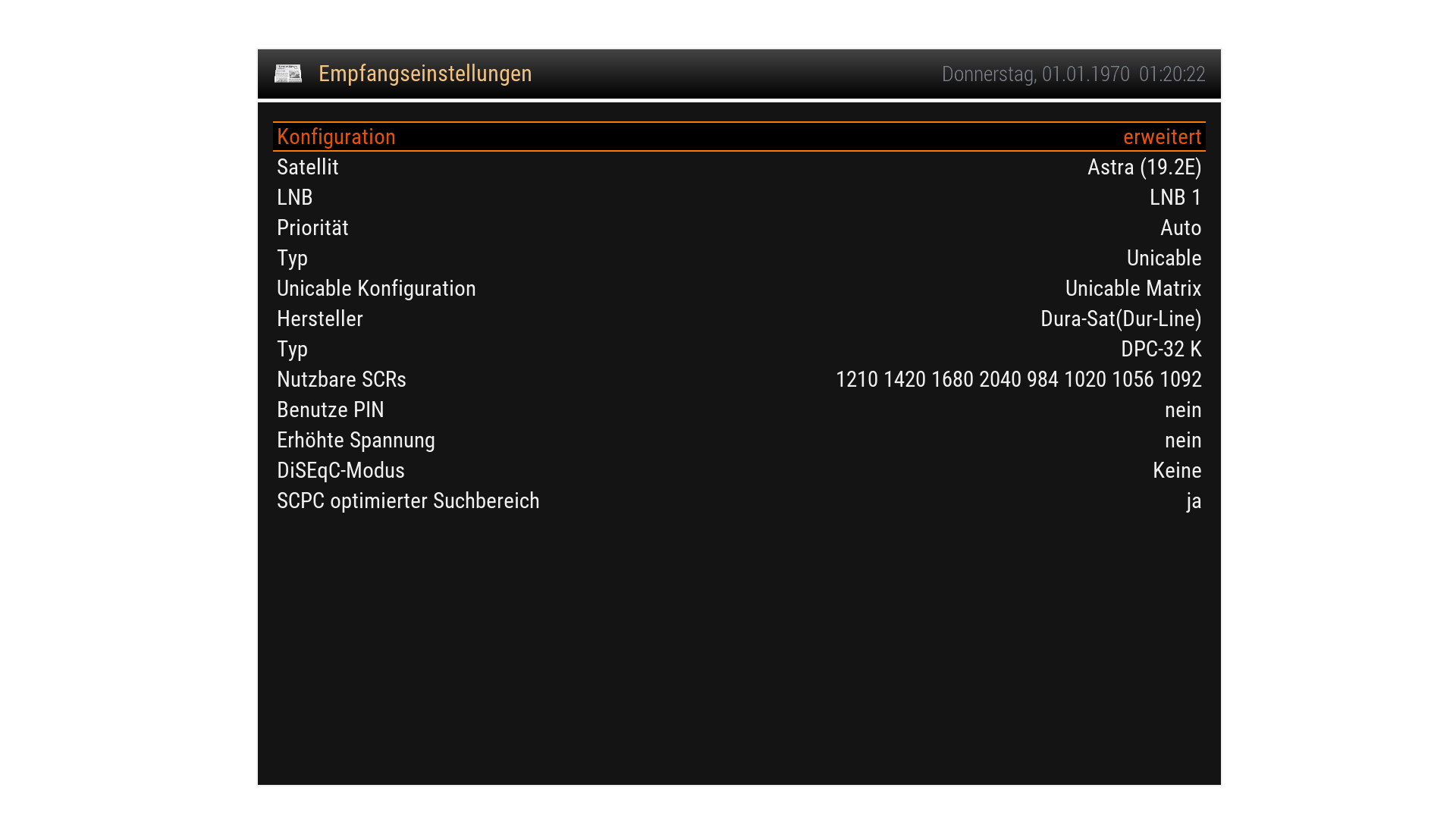

      Hallo Zusammen,
      ich habe seit kurzem eine DM920 mit 2xDVB-S2X Multistream FBC Tunern. Ich kann Mit Tuner A1-8 alles mit OSCAM aufnehmen, kommt aber Tuner B zum Einsatz gehen nur FTA Sender. Ich bin leider ratlos ob ich was falsch mache oder ich etwas in der OSCAM einstellen muss? Oder ist das ein bug in der Software ?
      OSCAM Version: 1535
      hat die OSCAM ein limit mit 8 Sendern ?
      Ich hoffe Ihr könnt mir helfen.
      Vielen Dank!
      Grüße

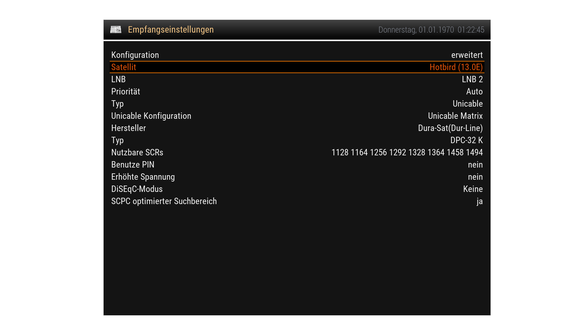

    • Dein Tunerkonfiguration ist käse .. oder anders gefragt wie und wo ist was angeschlossen ?
      Pro tuner können nur 8 SCR zugewisen werden. Bei dir sind es 2x8. Das ist falsch.
      Jede Frequenz darf nur einmal vergeben werden.

    • Ich habe LNB1 und LNB2 auf der gleichen SCR da geht alles
      Ich habe ein DUR-LINE 32k Multischalter mit 2 Wiedeband LNB´s Astra und Hotbird. Jeweils 1 Kabel in A1 und B1 angeschlossen, Tuner habe ich einzeln geprüft die gehen ohne Probleme

    • 16 Sender gleichzeitig funktionieren.
      Die Tuner-Konfiguration ist falsch. Jedem Tuner jeweils 8 (unterschiedliche Frequenzen zu Tuner 2 zuweisen), dann geht das. Ich gehe davon aus, dass der Durline nur einen Ausgang hat, dann mußt du über einen SAT-Verteiler/Splitter 2 Kabel an die Tuner -jeweils A- anschliessen.
