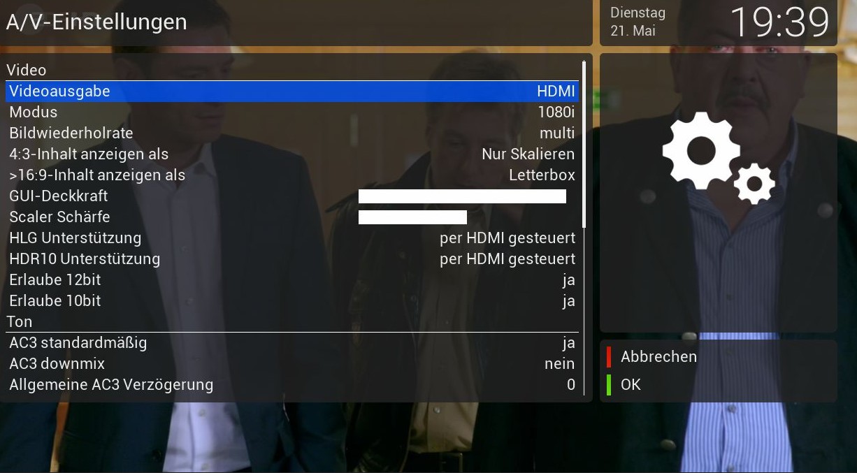

    • Es ist ein Yamaha RX-V685 die Auflösung ist 1080p oder 1080i beides schon eingestellt.
      Es geht nicht nur bei der VU, beim Blu-Ray Player von LG und einer AndroidMediabox die ebenfalls per HDMI angeschlossen sind gibts da auch keine Einschränkungen.
      Bei allen die 1080 Auflösung.
      Der AV-Receiver ist auch ziemlich neu und ich glaube auch noch das aktuelle Modell.
      Das OSD an sich geht, sprich das Einstellungsmenü nur ausschließlich die Lautstärkeanzeige geht nicht.

    • gerbi66 schrieb:
      Auf die Idee in den Bildeinstellungen zu schauen wäre ich nie gekommen.
      Echt? Das ist bei Problemen in der Bildanzeige doch eigentlich der logische erste Schritt zur Fehlersuche ;)
      Deshalb hab ich ja in die Richtung gefragt. Nicht, dass ich ne Ahnung hätte, woran das gelegen haben kann. Aber das war halt der erste Schritt, das Problem einzugrenzen.

    • Interessant, dass 1080i und Multi keine Lautstärkenanzeige einblendet aber das ganze bei 1080p und 50Hz funktioniert. Dann müssten die anderen Geräte, wo es bereits funktionierte, ja 1080p/50 Hz Bildsignale liefern. Oder liege ich da falsch?
      (Ich frage nur, um was dazu zu lernen ^^ ).
      Übrigwns schön, dass es nun funktioniert.
    • Also ganz stimmts so nicht es war nur der Punkt mit 1080i und 1080p derzeit habe ichs auf 1080p und Multi stehen und es geht.
      Bei den anderen geräten muss ich mal nschsehen, aber vermutlich stehen die auf 1080p.
      Ich hatte bis dato nur auf das 1080 geachtet das p und i ignoriert.
      Aber an der Dream möchte ich auch noch mal testen auf 2160 umzustellen was dann ist.
