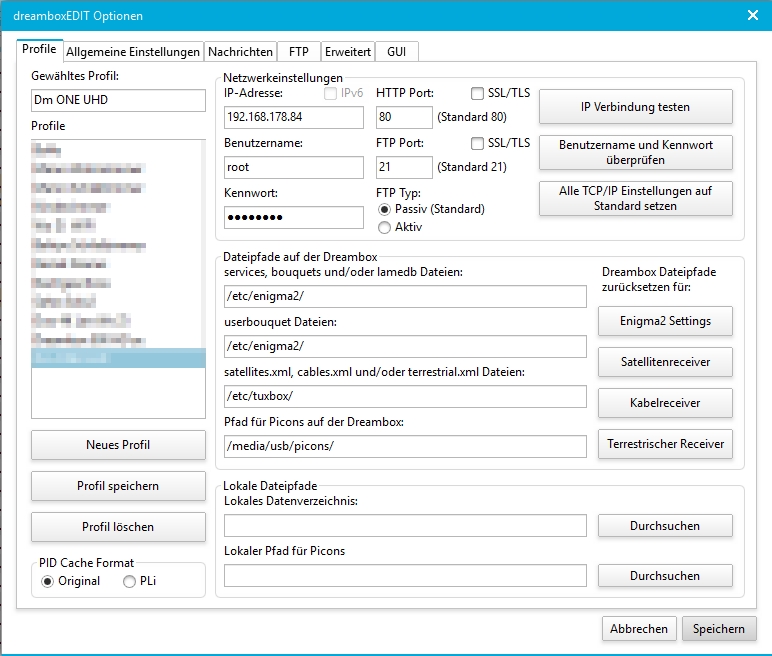

      Hallo zusammen
      seit gestern habe ich auch die Dreambox One UHD und bin schon etwas verwirrt ;)
      Ich habe meine Kanalliste meiner Vu+ Duo 4K und wollte diese in die DM One UHD schieben, was auch soweit auch funktioniert hat. Dann hat die Box meine weiteren Bouqets nicht angezeigt.. Diese Einstellung habe ich nun auch gefunden und aktiviert.
      Nur was mich wundert: Ich habe das Kabel am INPUT 1 angeschlossen. den Tuner von 1 auch mit Diseq 1 bis 4 zugwiesen (wobei ich nur 3 SAT benötige). Dann öffne ich Dreambox Edit und richte hier die Dream erst einmal ein. Nachdem ich die Box neustarte sehe ich nur die Kanäle 1 - 32, obwohl in diesem einen Bouqet 165 Kanäle drin sind.
      Ferner muss ich bei jedem ASTRA Kanal die Frequenz um 3 Punkte hochsetzen. Beispiel:
      Das Erste HD Freq: 11836 muss ich auch 11839 stellen so dass er die Sender findet. Hier befinden sich noch von 2004 alte UNI LNB von Invacom im Einsatz
      Ferner habe ich noch Hotbird und Türksat. Hier werden die Kanäle auch nicht angezeigt, wohl aber alle Kanäle in der Kanaliste ALLE.
      Was kann das sein? Warum werden bei mir die Türksat Kanäle nicht angezeigt obwohl die in den Favoriten sind und auch die Antenne in den Diseq 1/4 richtig eingestellt sind?
      Kann man das ändern mit den 3 mhz UNterschieden bei den Frequenzen ausser, dass ich die LNB´s wechseln muss?
      Danke

    • Nabend zusammen
      ich habe nochmals und weiterhin das Problem, dass ich meine Kanalliste mit Favoriten ordner nicht vollständig auf die Box bekommen.
      Verstehe das Problem leider immer noch nicht.
      Kann mir vielleicht jemand seine Einstellungen für die ONE UHD senden, damit ich diese mal mit meinen Einstellungen unter Dreambox Edit vergleichen kann??
      Das Problem ärgert mich schon etwas....
      Danke euch
