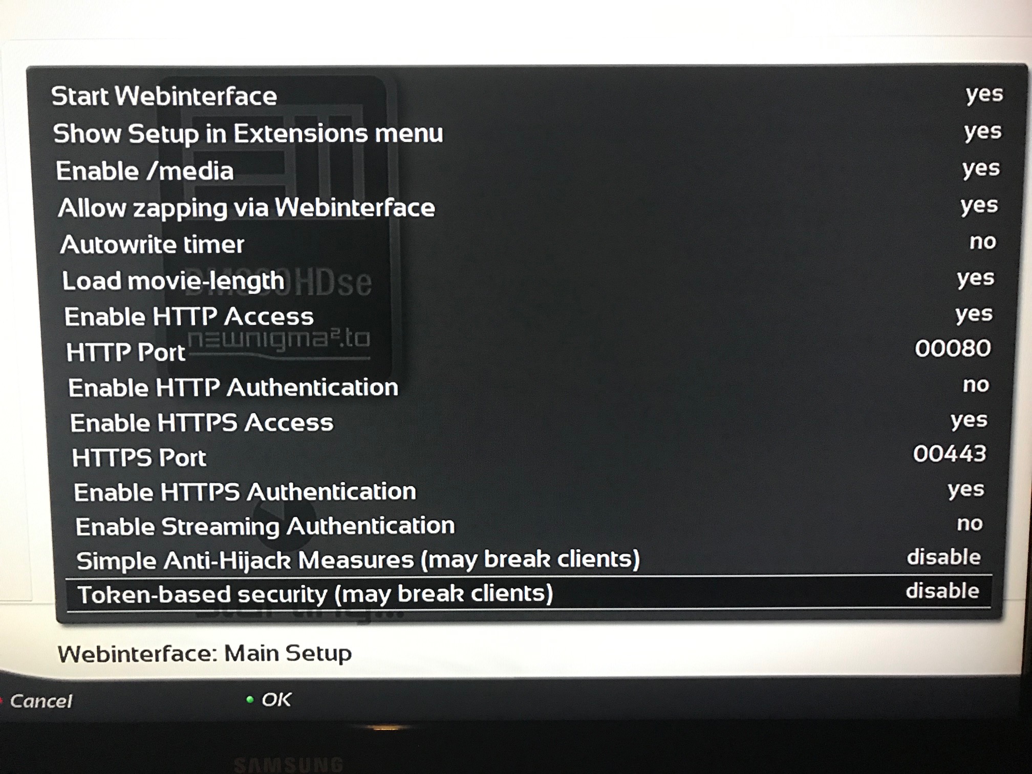

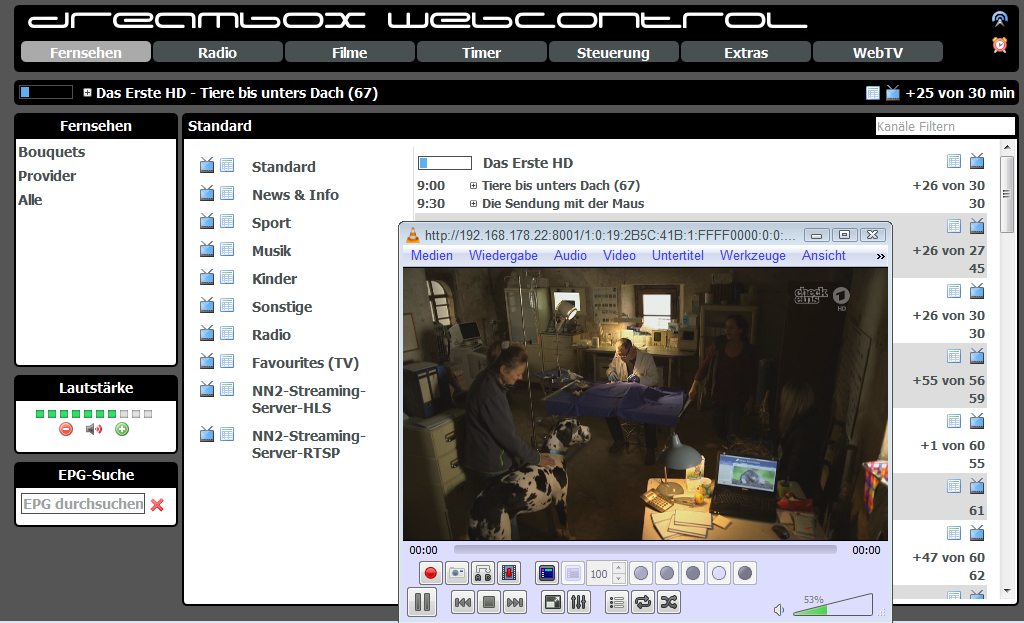

Moin,
bei meiner DM800SE kann ich per Browser über das "dreambox webcontrol" die Kanäle auf dem PC anschauen. Natürlich muß man erst auf den entsprechenden Kanal über das webcontrol anwählen bzw. vorher per FB auf den gewünschten Kanal umschalten, ist ja (bei mir) nur ein einfacher Tuner drin.
Spoiler anzeigen
Gerätebezeichnung: dm800se
Enigma2 Version: 2016-06-16-tarball
Image Version: Newnigma2-daily 2019-05-17
Frontprozessor Version: V3
Webinterface Version: 1.7.5
Browser: Firefox Quantum 68.02 (64 Bit)
Classic -

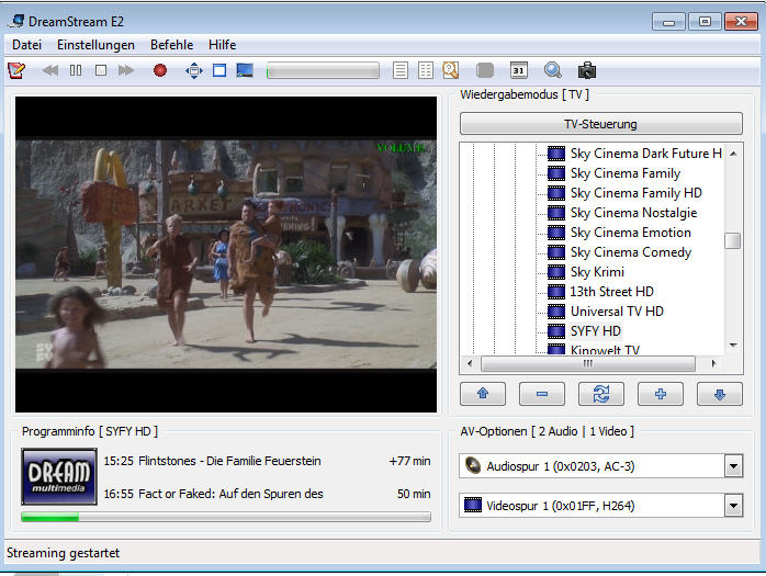

Weitaus einfacher geht es mit dem ollen Dreamstream prg
keinerlei probleme, auch nicht mit der Dream One 4k
mfg3 stk Dreambox 8000 - 7080 - One -Samsung 65" Full HD TFT - Denon 4308 AMP- T90 -> 42E - 28.2E - 23.5E - 19.2E - 13E - 9E - 7E - 5E - 1W - 4W -5W -8W - 12.5W
1100 mbit Static IP -
gibt es einen aktuelles download link? habe gesucht aber alles alte nicht funk. links:(
Hier zu holen....Oben auf GET und gut ist !
byte.wtf/dreamstream.zip
Komischerweise geht die DM 8000 und die neue Dream One damit einwandfrei.
Nur meine 7080 will unter Windows 10 nicht drüber rennen.. Beim holen der Bouq.. bleibt es stehen und wird beendet. Unter win 7/8 10 rennt es einwandfrei !

Ich würde von DreamStream ab sofort Abstand nehmen. Der Autor selbst hat ja geschrieben, dass er es nicht mehr verbreiten würde und der Code dazu scheint auch weg zu sein: dreambox.de/board/index.php?th…&postID=215287#post215287
