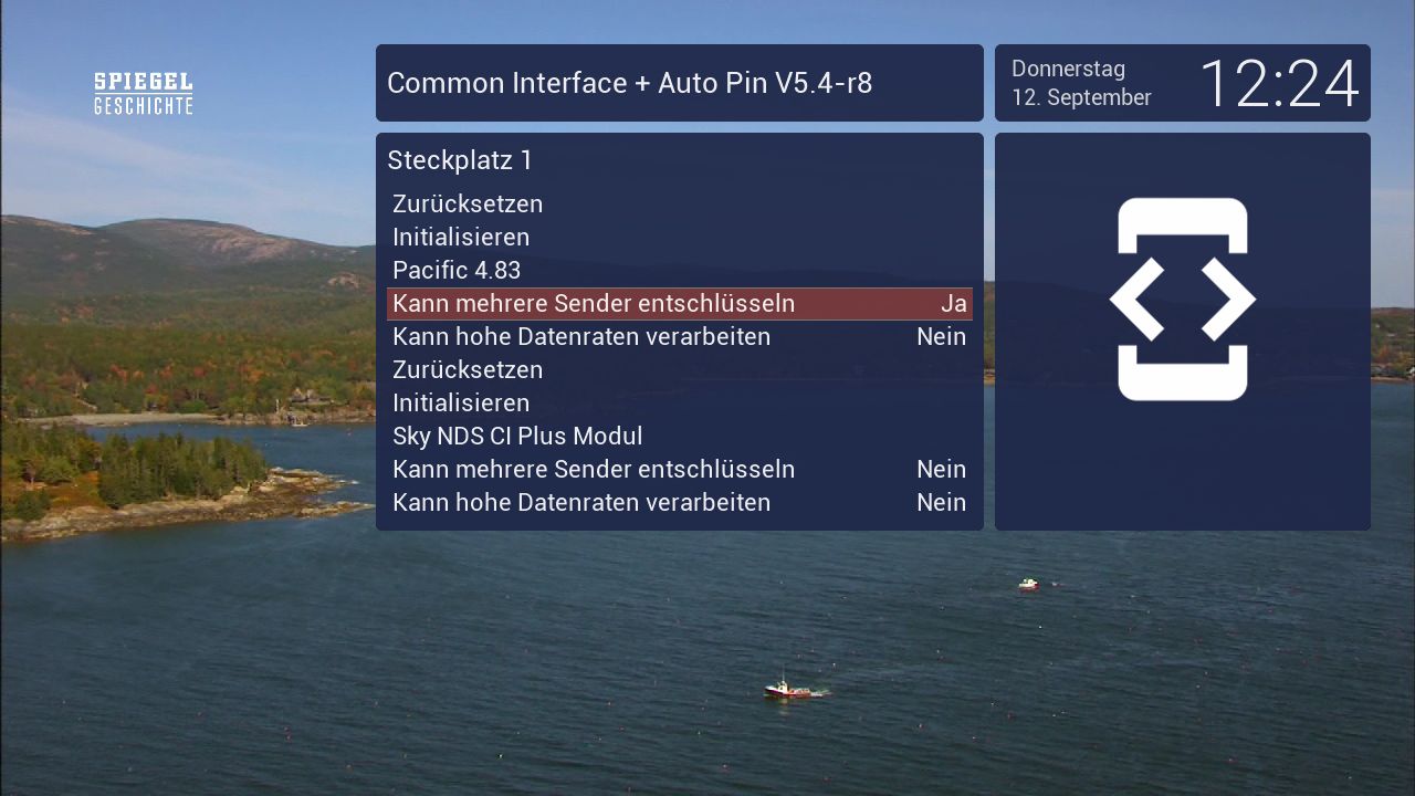

Modul erhalten - aber wehe man startet eine Aufnahme, dann ist alles finster (trotz 3 dvbs² Tunern).
Bei Media Markt fand ich ein Modul "WICAM 316 mit integrierter ORF und HD+ (HD Austria) Karte welches dual Chanel fähig ist.
Die Plug ins für DM900, DM7080HD usw. schaffen das leider noch nicht.
