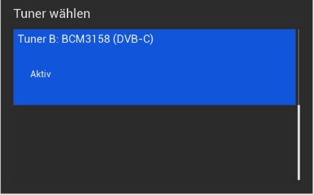

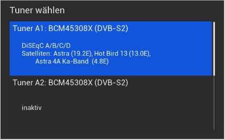

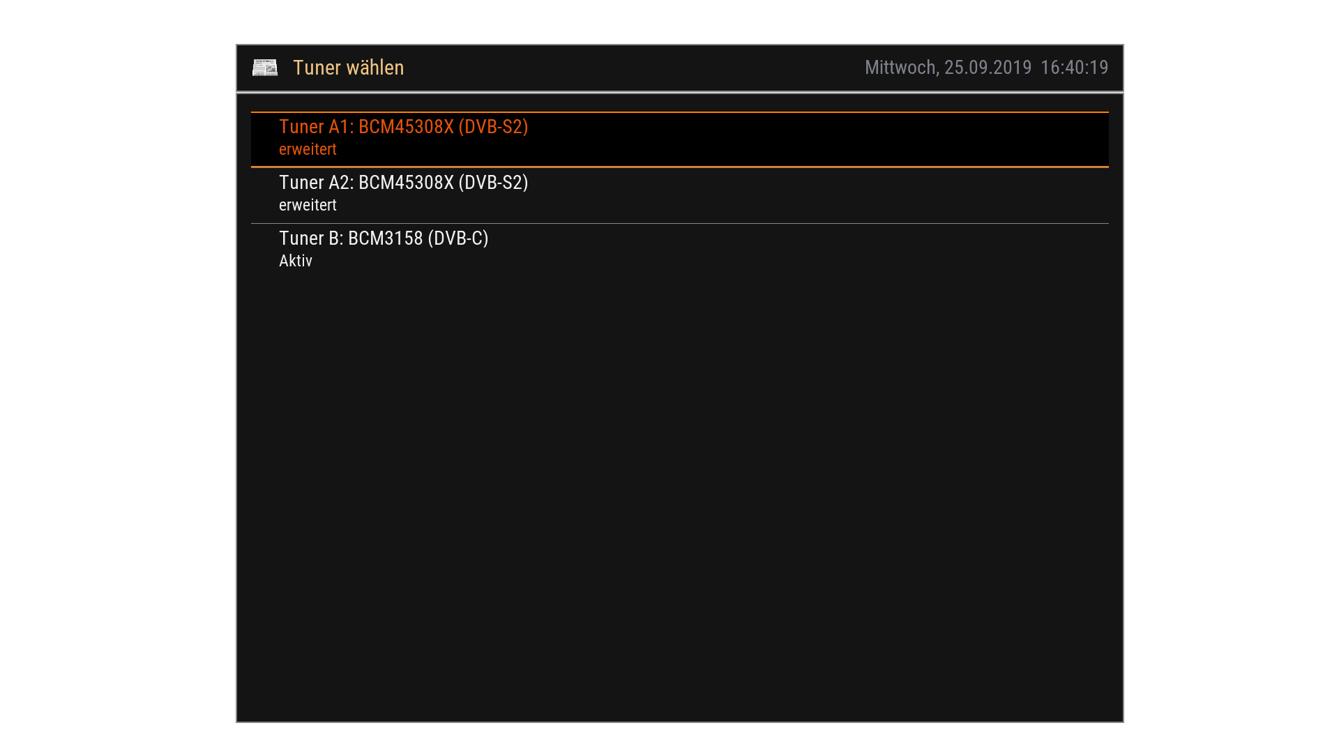

    • Ganz normal. von der Sat Anlage geht ein Kabel in den SAT Tuner. Und von Kabel Dose ein Kabel in den Kabel Tuner. Um das geht es ja wenn ich was aufnehme und deswegen der Sender ARD nicht verfügbar ist muss er doch trotzdem zeigen da der Sender im Kabel verfügbar ist und als Alternativsender hinterlegt ist. Sonst kann ich mir gleich extra Bouqets anlegen für Kabel. Das ist doch aber nicht der Sinn der Sache. Dachte deswegen hinterlegt man einen Alternativsender. Wie gesagt beide Tuner sind FBC tuner sowohl sat als auch kabel

    • Die Meldung "Tunen fehlgeschlagen" kommt nur, wenn etwas mit der Sat-Anlage oder -Konfiguration nicht stimmt. Wären alle Sat-Tuner belegt, käme die Meldung "Kein freier Tuner" bzw. dann greifen in der Tat die Alternativen. Bei fehlerhaftem Empfang greifen die Alternativen jedoch nicht.
    • Naja an meiner dm900 mit einem anderem image da funktioniert alles. Auch das mit alternativsendern. Dort habe ich einen 2X DVB-S2X / 1X DVB-C/T2 TRIPLE TUNER. Also ohne FBC.
      Hier habe ich newnigma genommen da das andere image den Kabel FBC Tuner nicht erkennt. Also kann es nicht an der Satanlage liegen. Die tuner sind so konfiguriert wie oben auf den Bildern. Dann werden die Tuner nicht richtig gesteuert? Falsche Treiber?
