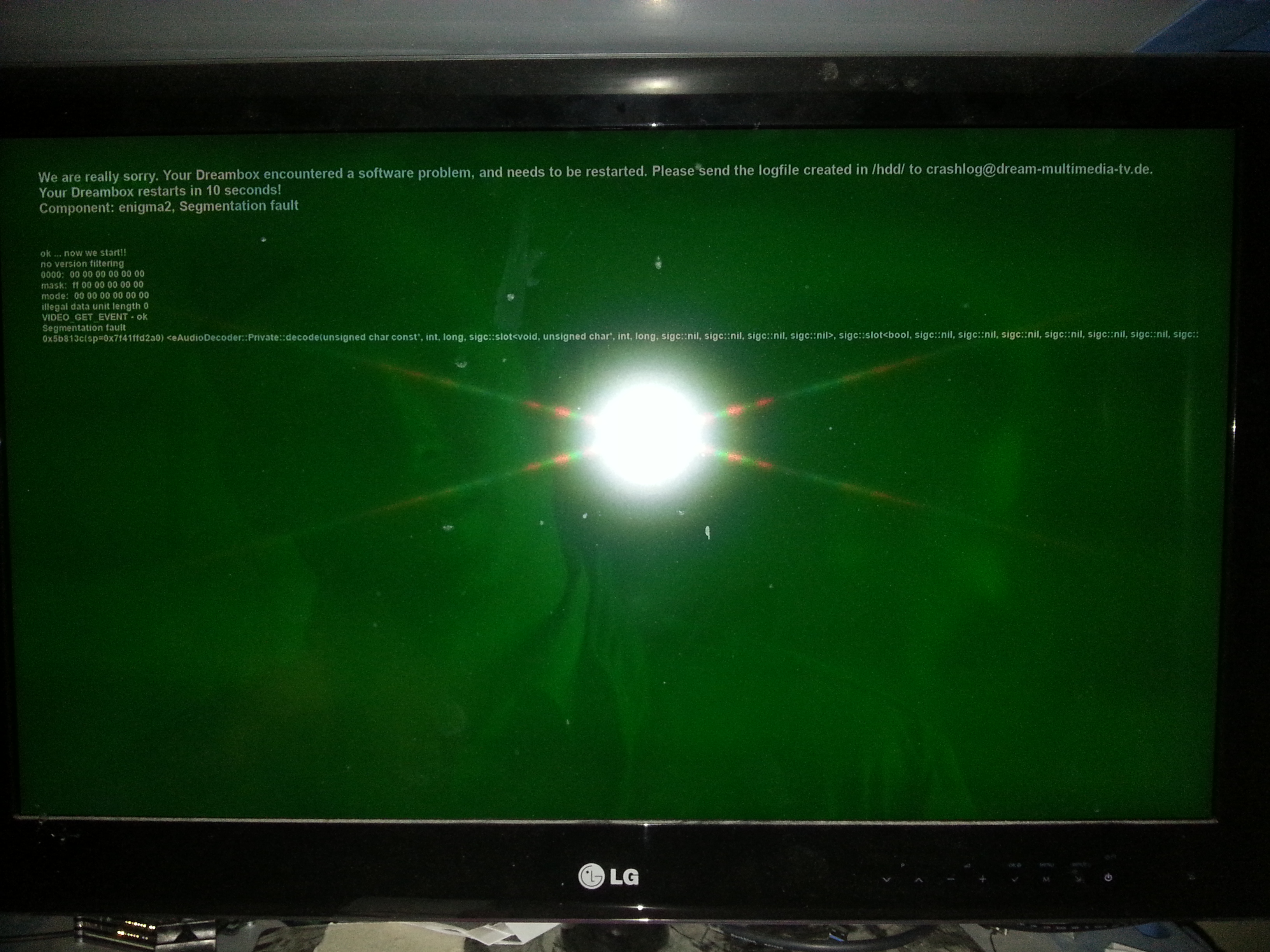

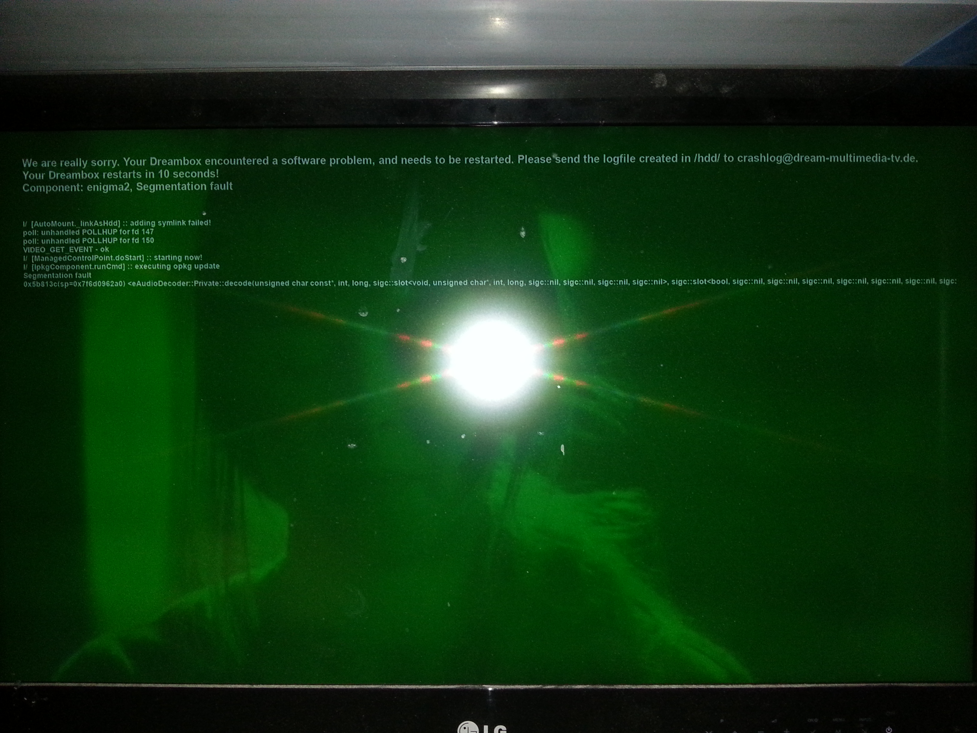

      i leute , bin neu hier und auch dreambox anfänger .
      hatte das problem das nach dem ubdate vom august ( weis nicht genau welches falls es mehr waren ) das beim zugriff auf filme auf der ssd über usb3 .die one aufhängt
      die rädchen li oben drehen und enden nie
      jetzt habe ich ein par plugins gelöscht ( ich hoffe nix wichtiges aber...) löschen ging gut keine fehler .
      nu gibts nen green screen
      einmal mit angeschlossener ssd und einmal ohne
      das gerät ist jetzt in einer resetschleife und ich nicht mehr auf das gerät zugreifen ( crash.log)
      bitte um hilfe
      danke

    • moin ,wow schnelle antworten
      ja an die Versionen und model hatte ich nicht mehr gedacht .da die box halt eine resetschleife ist ,komm ich an interne daten nicht ran
      die Dream box one mit den standart updates . mehr kann ich auch nicht sagen und die Fotos hab ich nur gemacht weil ich halt kein zugriff mehr übers web bekomme
      nach dem dreambox logo kommt tv für ca 3 sek und dann einer diese greenscreens ,1x mit und 1x ohne ssd.und danach reset und alles von vorne .

    • so , ich habe die one geflasht , hat gefunst .
      ist es normal das die box danach kein eigenes reset macht ?
      habe nach 20 min nix tuhen aus gemacht . aber sie läuft wieder , viele dank an alle
