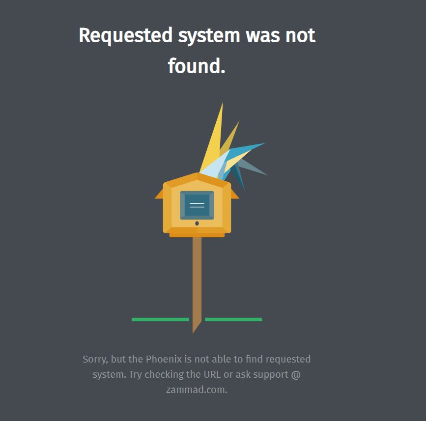

EDIT: Ich habe gerade auf der Dreambox Seite keinen Zugang zum Ticketsystem bekommen
Support – DREAMBOX
DankeDream your Dream -
Keine Probleme hier, versuch nochmal.
Ich bin mit Edge drinDream your Dream
