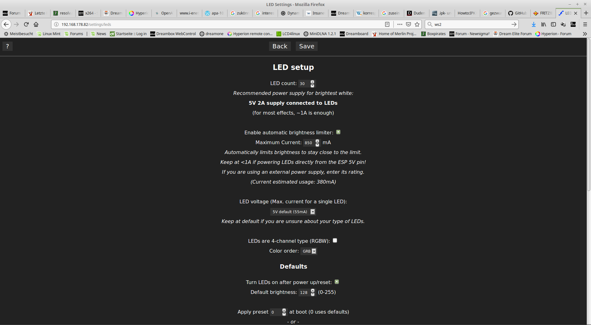

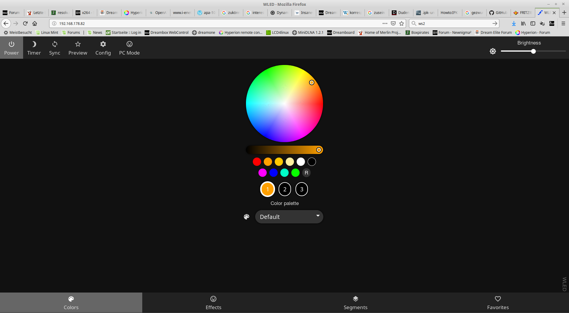

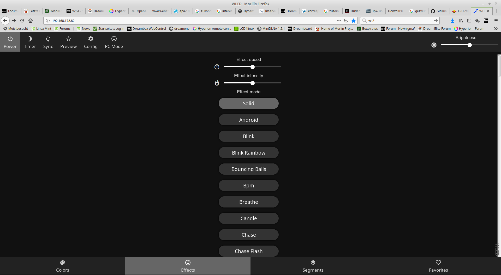

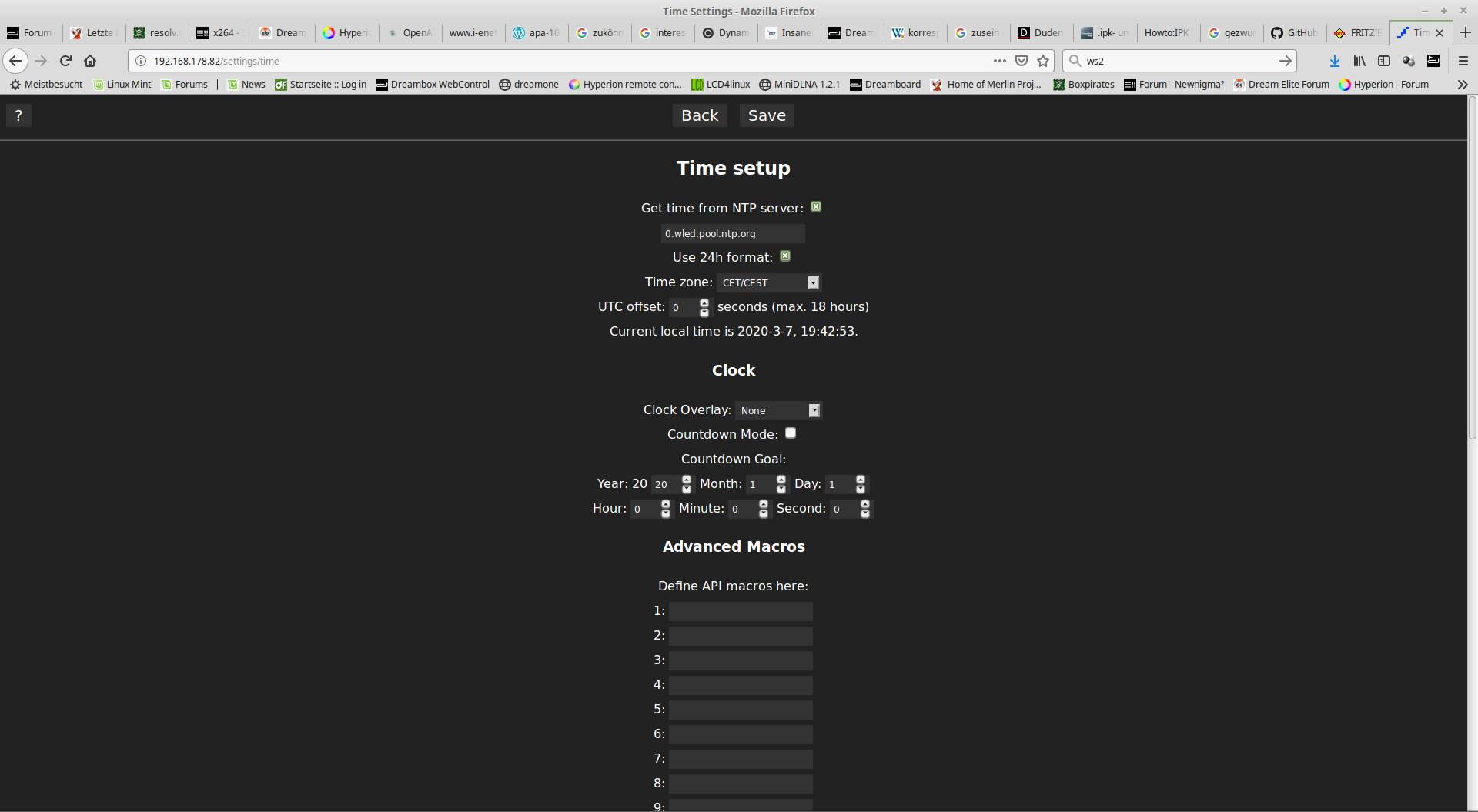

    • Hyperion mit Wemos und WLED und WS2812b 60 LED/m Stripes.
      Die Dream Kombination für Hyperion und die One.
      Die Software auf den Wemos einspielen:
      Absolut einach und unproblematisch.
      NodeMCU PyFlasher herunterladen, gibt es für Windows Mac oder als source.
      Die neueste WLED Version heruterladen, fertige .bin Dateien.
      Flashen.
      Mit dem WLED Access Point per Wlan verbinden.
      WLED ins eigene Wlan einbinden, SSID und Passwort eingeben.
      Jetzt kann man sich per Browser, Android oder IOS App verbinden.
      Die Anzahl der LED's einstellen.
      Plugin HyperionControl öffnen
      In den Einstellungen
      UDPRaw
      IP des WLED eingeben
      LED-Einstellungen vornehmmen
      Speichern
      Fertig ist das Ambilight.
      WLED bietet aber noch viel mehr.
      Man kann Lampen mit WLED machen, PhilipsHue Steuern, Anbindung an Home Automation Systeme, Amazon Echo und vieles mehr.
      100 eingebaute Effekte.
      Im WLED Wiki kann man sich gut sämtliche Funktionen, Features, Interfaces usw. ansehen.
      Im Anhang Screenshots vom WEB Interface.
      gruß pclin

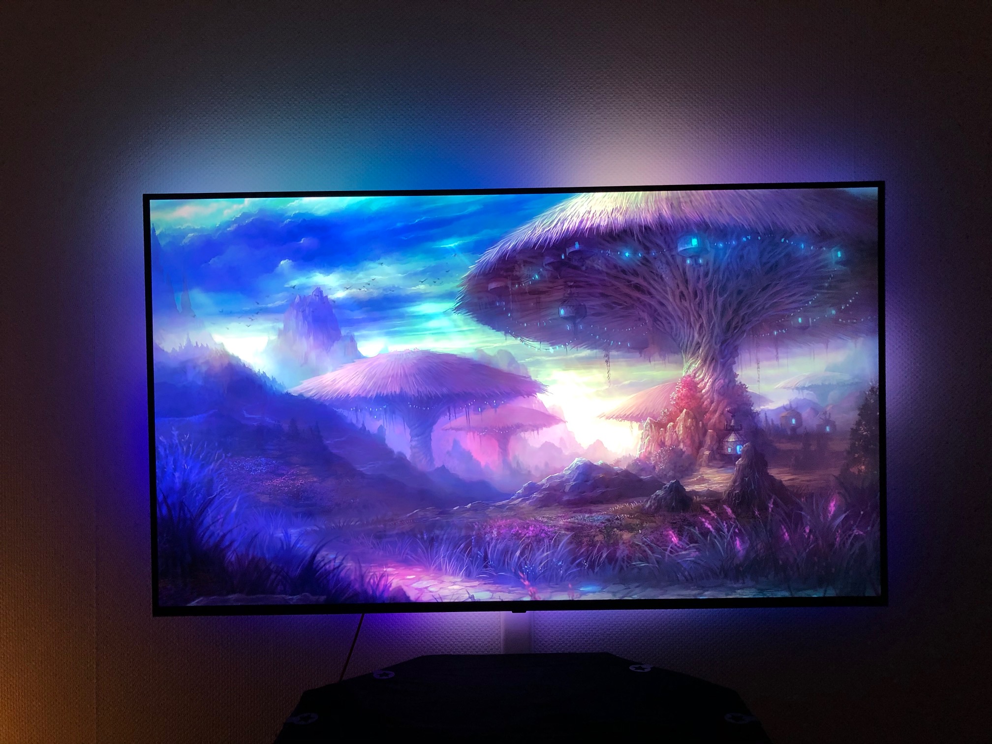

    • Ich habe heute einen USB Grabber Fushicai UTV007 und HDMI zu CVBS/HDMI AV Konverter an der Dreambox One getestet.
      Läuft einwandfrei!!!
      Mega Cool. :thumbup:
      Somit kann man also auch externe Geräte über hyperion der One mit Ambilight schauen.
      Also einen AV-Receiver oder einen Switch an dem z.B. eine Xbox, PS4, BluRay Player, PC usw. angeschlossen sind.
      Damit das funktioniert musste ich v4l2 im Recipe aktivieren, alles andere war nur eine Frage der Einstellugen und des Startens von hyperion.
      Im Debian Buster (chroot) auf der One mit hyperion-ng hat alles sofort funktioniert.
      Mit dem analogen Grabber ist die Qualität auch recht gut, kommt aber nicht an den internen Grabber (Digital) heran.
      CPU Last ist fast keine feststellbar, liegt zwischen 2 bis 3%.
      Insgesammt sieht das ganz gut aus keine Störungen, Bild und LED's sind synchron.
      Evtl. kann ich auch noch etwas an den Einstellungen verbessern.
      Als nächstes muss auf jeden Fall ein Digitaler Grabber (4K) getestet werden...

      Hier ein kleines Video mit dem analogen Grabber, Zuspieler ist ein Laptop mit YouTube.
      Am besten schaut man das nicht im Browser, das iPhone verfälscht schon genug.
      Auch die Weißen Ränder und die 'wolkigen' Farben sind in Live nicht vorhanden.

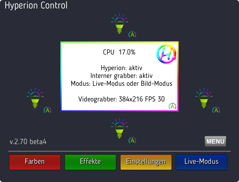

    • Plugin HyperionControl v.2.63
      Neu:
      hyperion mit v4l2 Support
      Plugin HyperionGrabberToggle
      Example: hyperion.config-v4l2.json
      boblightServer in hyperion.config.json hinzugefügt
      Damit v4l2 Support funktioniert benötigt man alle Pakete aus dem Depends_2.63.zip.
      Das Plugin HyperionControl kann auch mit der 'normalen' Version von hyperion verwendet werden, es funktioniert dann natürlich nichts bei dem -v4l2 dabei steht.
      hyperion.config-v4l2.json in /etc/hyperion.
      Dort muss man dann seine Einstellungen mit einem Linux Konformen Editor (geany, notepad++) bearbeiten, Einstellungen bei 'Geräte-Typ' und 'LED Konfiguration' aus der 'normalen, schon fertig konfigurierten' hyperion.config.json übernehmmen.
      gruß pclin

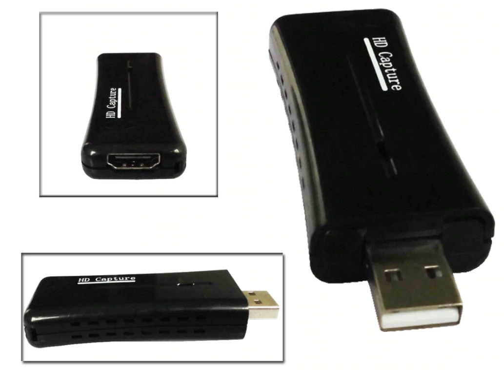

    • Mit dem USB Grabber mit HDMI Eingang, statt CVBS, ist die Qualität nochmal deutlich besser!
      Man benötigt dann natürlich auch keinen HDMI zu CVBS Konverter mehr.
      Um das Signal abgreifen zu können ist dafür ein HDMI Splitter nötig.
      Ein günstiger 4K HDR 10 Splitter ist z.B. hier zu finden.
      1. Ermöglicht die Verteilung einer HDMI-Quelle an 2 Displays (Monitor, Fernseher, Projektor) oder AV-Receiver
      2. EDID-Steuerung zur Verwendung von Geräten mit unterschiedlichen Bild- & Tonmöglichkeiten (Copy-Modus, 4K fix, Mix-Modus)
      3. Unterstützt HDMI 2.0 max. 18 Gbit/s, alle Auflösungen bis 3840 x 2160 @ 60Hz YUV 4:4:4 Ultra-HD 4K mit HDR (HDR10, Dolby Vision) und HDCP 2.2 Kopierschutz
      4. Unterstützt u.a. DTS-HD Master Audio, Dolby True-HD (inkl. Atmos), Dolby Digital Plus, Dolby Digital, LPCM 7.1
      5. Integrierte Signal-Verstärkung für eine Reichweite von max. 10 m bei Standard-HDMI-Kabel 24AWG
      Und ein paar Screenshots von hyperion-ng mit dem externen HDMI Grabber in Debian Buster auf der One im chroot Barry Allen.
      Der Grabber funktioniert natürlich genauso gut im dreamOS mit hyperion (Classic)
      gruß pclin
