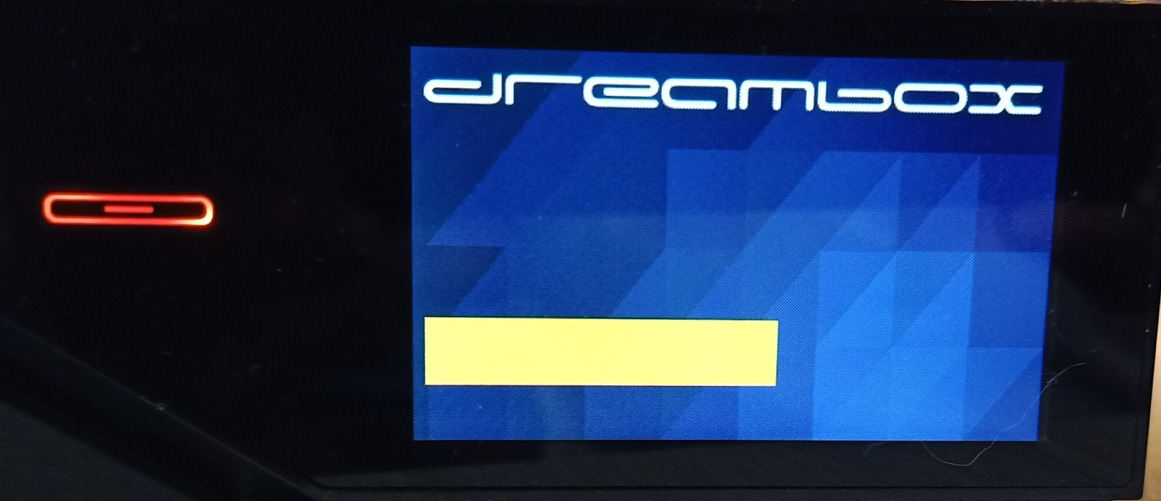

Der unterschied ist genauer:
Währen der bootphase ist box2 mehrfarbig, box3 hingegen nur blauschattiert.

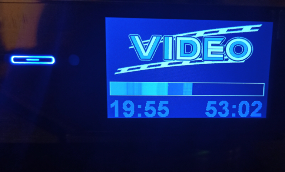

Unterschiede existieren auch im normalen Betrieb.

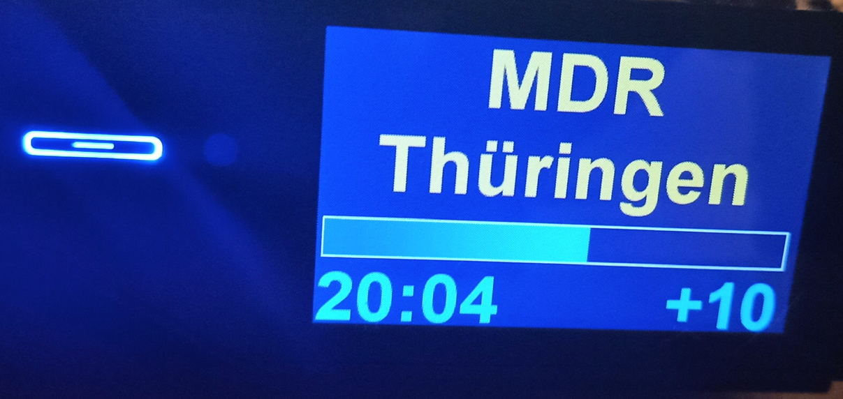

Box2 hat einen mehrfarbigen Fortschrittsbalken, Box 3 nur einen blauschattierten.
Webinterfacebild bei box 3 ist entsprechend auch nur blauschattiert.
Aber jetzt kommt der Clou:
Bei Box 2 ist das display kästchenweise unterschiedlich (siehe Bild) aber das Webinterfacebild nur fliessend blauschattiert!!
Hier Box3:
Ob da nicht doch ein paar bits im Display-Interface fehlen, d.h. Hardware-Fehler???
