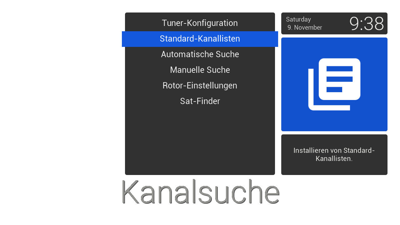

    • Das Problem hatte ich auch mal vor einigen Monaten bei meinen One. Nach einem Update fehlten die HD Sender. Das Einspielen der Standartkanalliste hat bei mir geholfen.

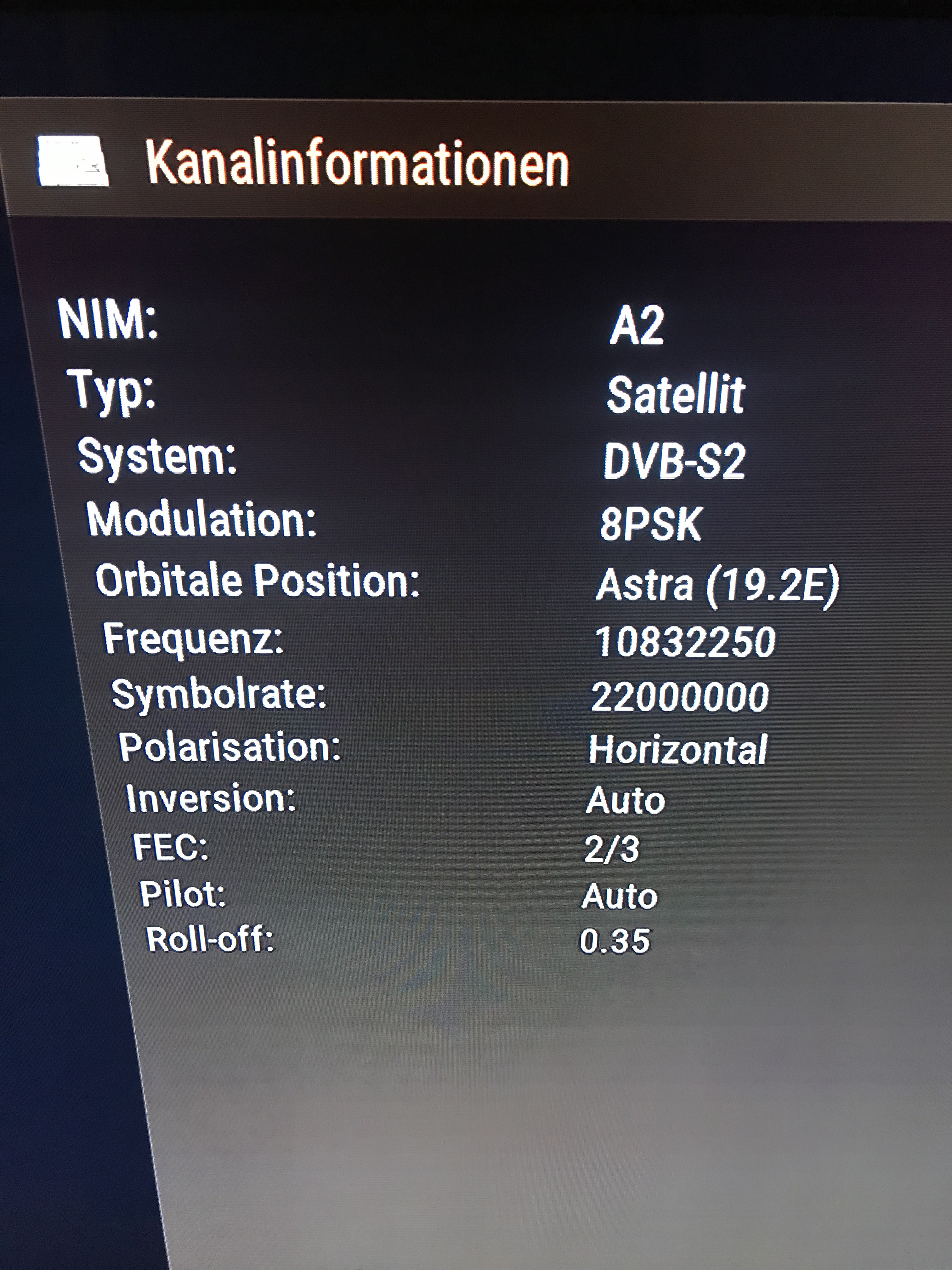

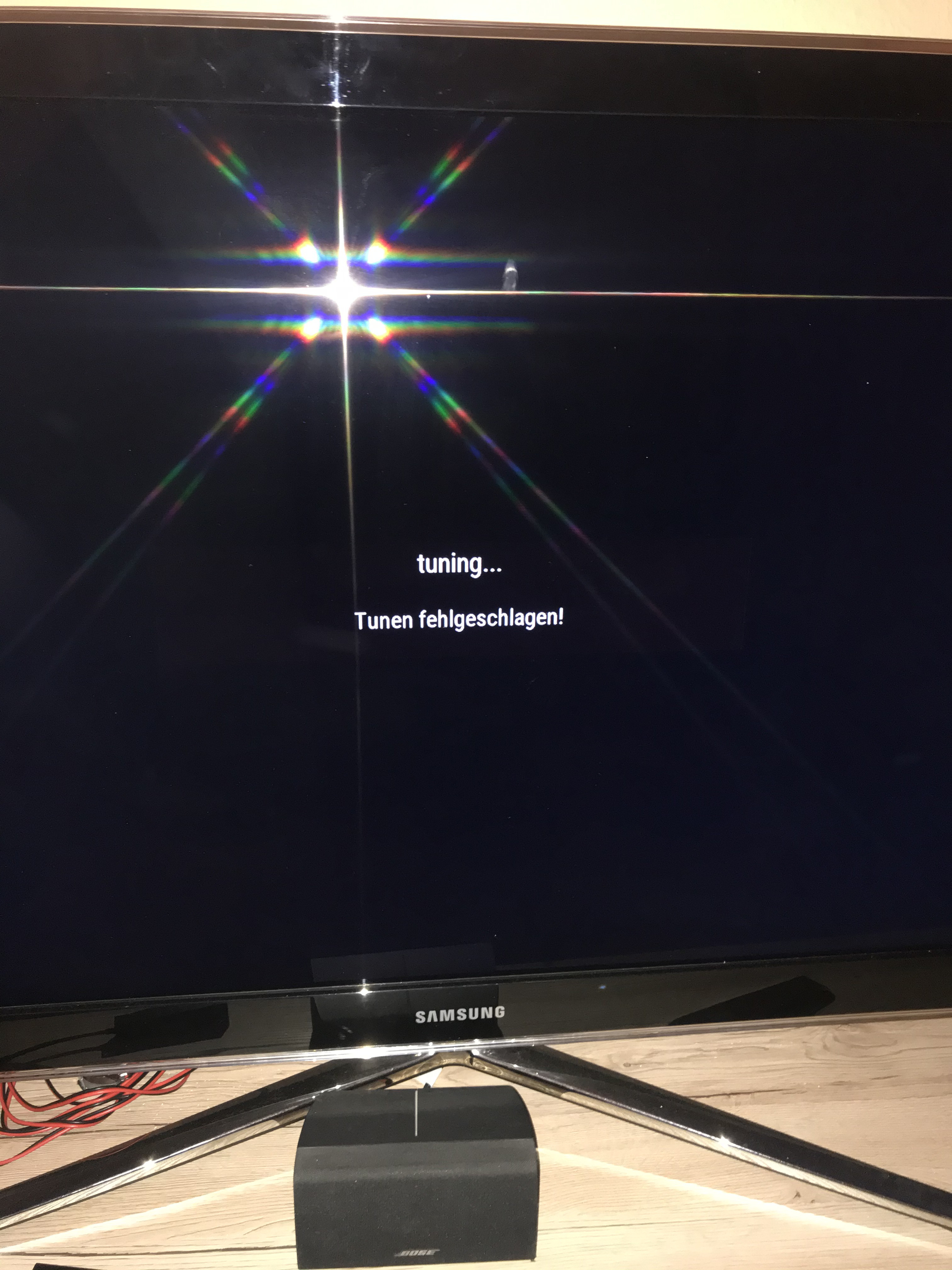

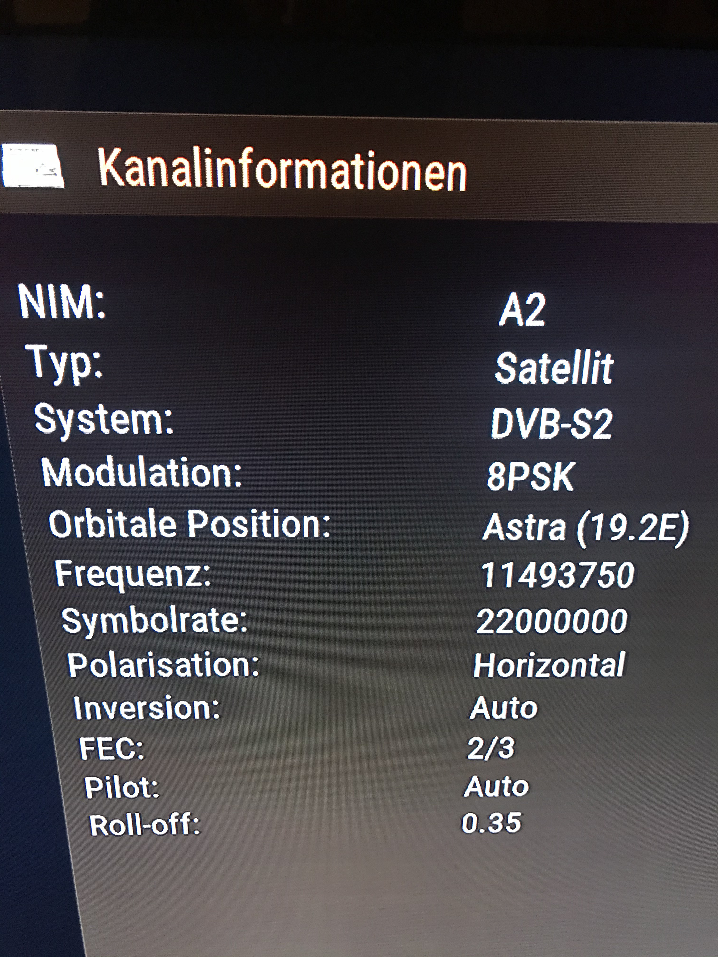

      vielen Dank für die schnelle Rückmeldung. Ich habe mal die Standartkanaliste installiert und jetzt werden mir die HD Sender zumindest wieder angezeigt. Gehen tun Sie leider aber noch nicht. Hatte jetzt mal das Das Erste HD und RTL HD versucht. Habe leider kein Voltometer um die Spannung zu prüfen, gibt es evtl. noch eine andere Möglichkeit?
      Was mir gerade aufgefallen ist, dass bei der Tuner Config der Modus --> DiSEqC A/B eingestellt ist. Ist das richtig?
      Grüße
      Tim
