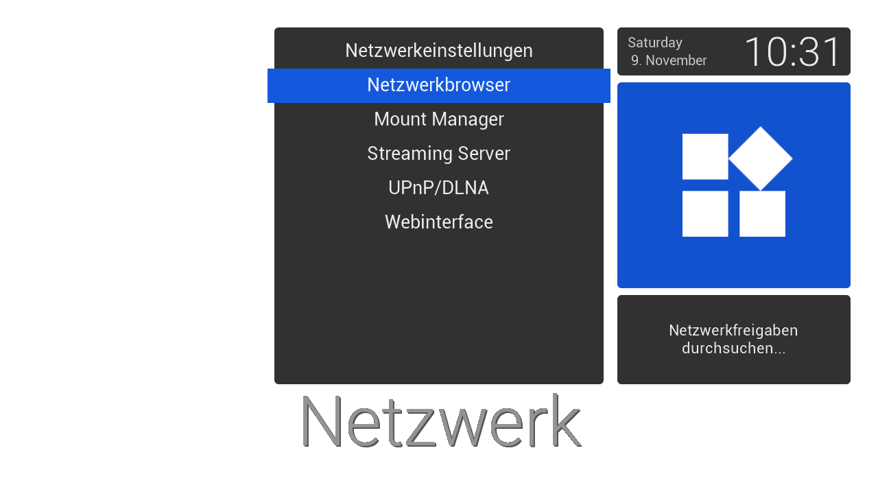

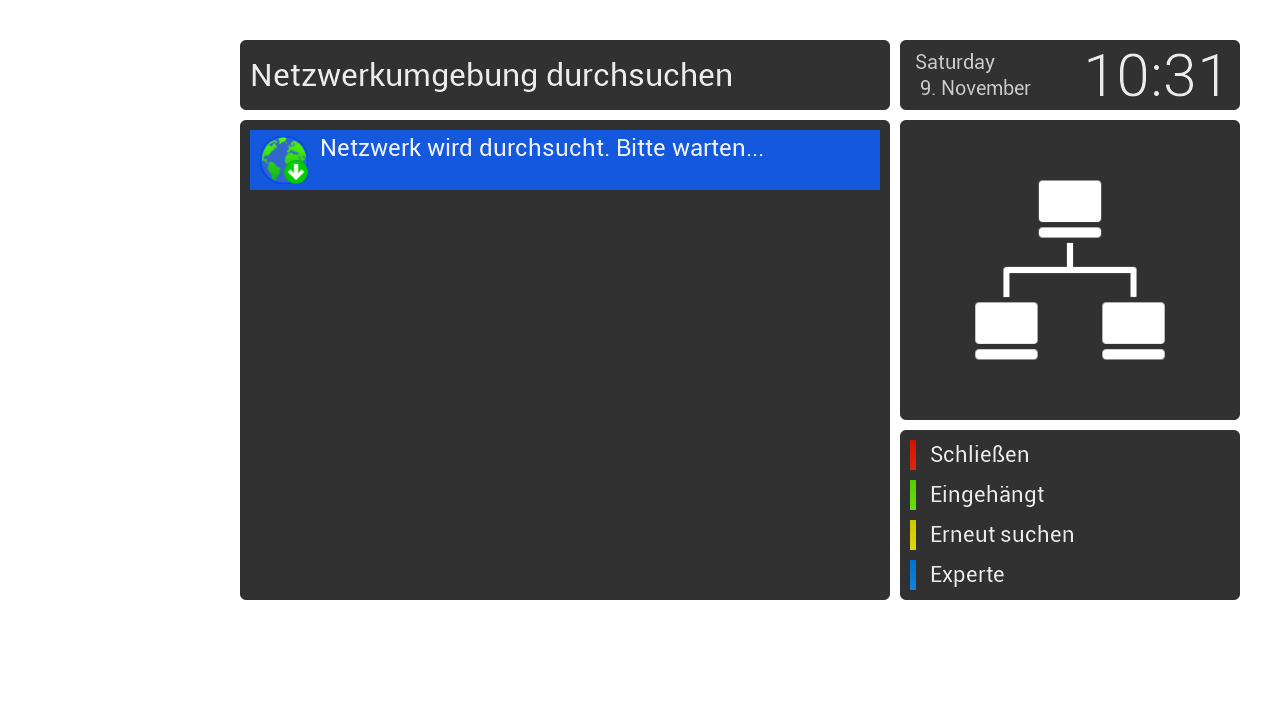

    • Über den Netzwerkbrowser ist das Einbinden der Freigaben grundsätzlich kein Problem. Die im Netzwerk vorhandenen Geräte werden angezeigt. Nach der Auswahl des Gerätes nur noch den Benutzernamen und das Passwort eintragen.

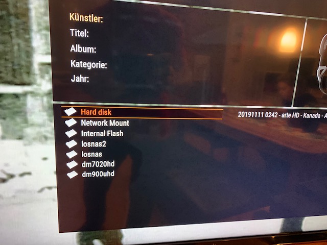

    • super, danke!
      Hat geklappt! Habe den einen Eintrag aus der "fstab" entfernt (der war anscheinend schuld) und eine neue automount.xml gemacht. (Ist praktischer als im Mount Manager ;-))
      Bei den beiden OpenATV-Boxen brauch ich anscheinend "vers=3". Bei den beiden NAS nicht.
      ...und siehe da... die Freigaben sind nun auch automatisch im Root. Siehe anbei!
      Besten Dank!
