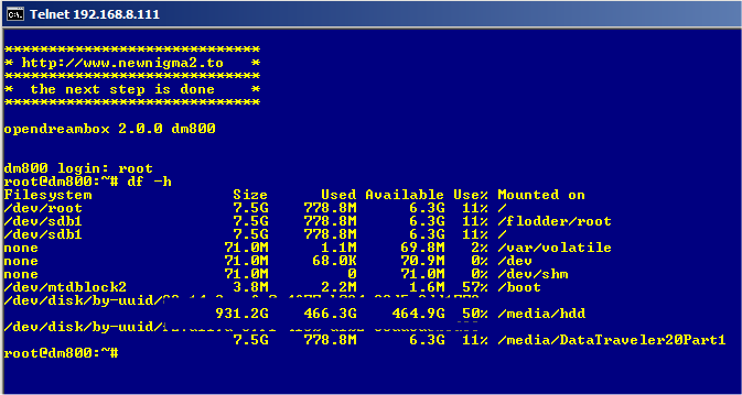

      Aber das Verzeichnis habe ich zu 100% im Verzeichnis vom USB-Stick erstellt. Ist halt irgenwas schiefgelaufen, daran habe ich mich schon gewöhnt.
      Ausserdem dürfte jetzt Flodder laufen:
      edit:
      Ja, hat mir Gutemine drüben in Ozoon schon bestätigt.
      Danke schön, bin überglücklich.
