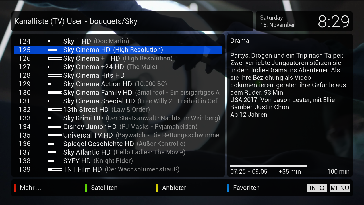

      Umschaltzeiten von 20 -25 Sekunden habe ich bei mir nicht. Hier sind es 4 - 5 Sekunden. Auch in der Vergangenheit mit meinen 800er (800se und 800se V2) gab es keine solchen Verzögerungen. Ich vermute hier das Netzwerk als Problem.
      Die Senderinformationen zu den verfügbaren Sendern werden mir auf der Partnerbox bei der Nutzung angezeigt.
        572,01 kB, 1.280×720, 446 mal angesehen

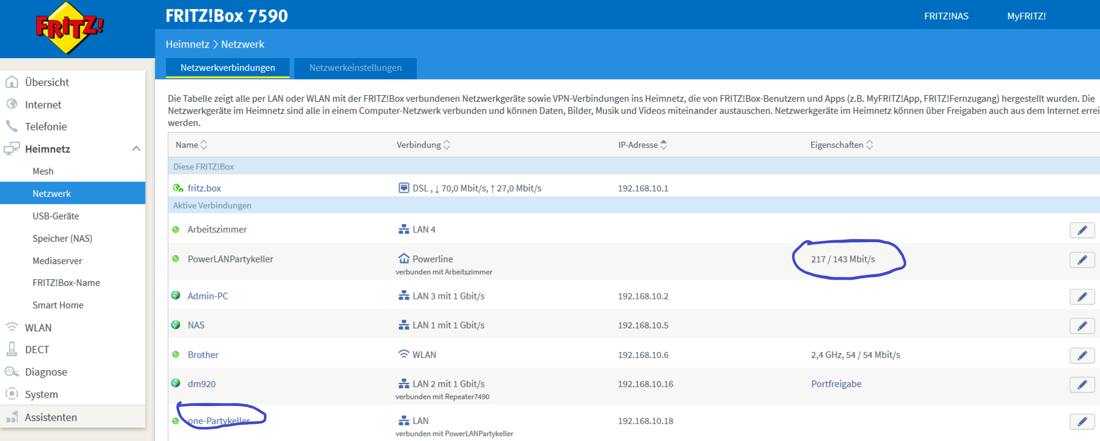

    • Die DLAN Infrastruktur kannst Du doch über die Software auslesen. Wird bei mir im Router zusätzlich auch angezeigt.
        281,77 kB, 2.175×872, 372 mal angesehen
      Dieser Beitrag wurde bereits 1 mal editiert, zuletzt von WI4 ()
    • was da die fritzbox anzeigt sagt aber nix über die Qualität der Verbindung aus ...
      Hast du viele verlorene Pakete gibts halt Störungen in dr Übertragung , auch wenn die dann den angezeigten Speed hat.
    • Also das läuft ja über Dlan nur das das umschalten extrem lange dauert.... hab jetzt alles per Kabel durch die halbe Wohnung jetzt gehts in 7 Sec mit dem umschalten
      Die Dlan Mbit Rate ist sehr hoch bei mir ist relativ neu die Bude/Kabel
