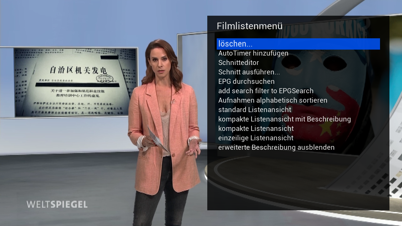

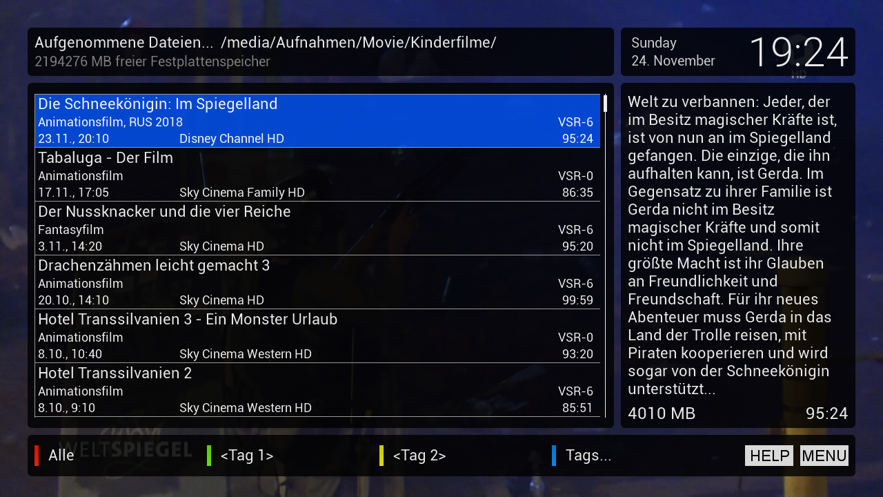

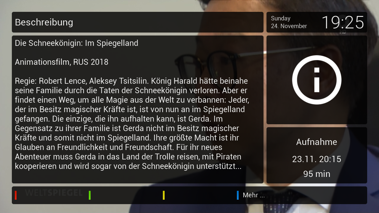

    • Bei mir wird in der Filmliste etwas angezeigt. Über die Tasten "Menu" und "Hilfe" auf der Fernbedienung ist die Einstellung bzw. Tastenbelegung ersichtlich.
        646,32 kB, 1.280×720, 225 mal angesehen
        456,03 kB, 1.280×720, 198 mal angesehen
        754,21 kB, 1.280×720, 219 mal angesehen
        787,05 kB, 1.280×720, 213 mal angesehen
