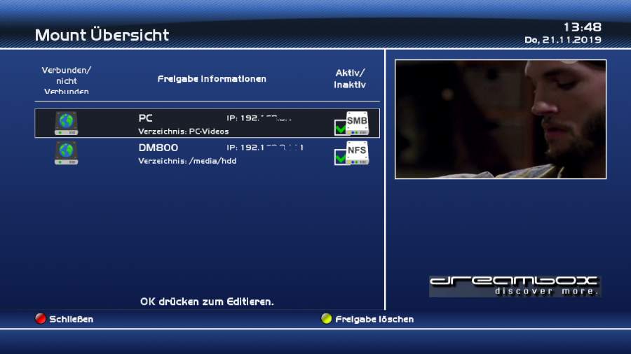

      Mount PC & DM800 DM800 (IP ist der von der DM800)
      Am PC sehe ich das media-Verzeichnis der DM900.

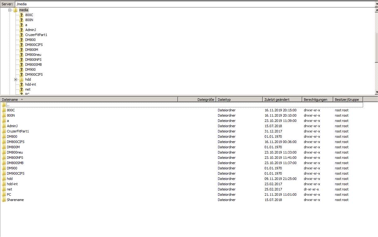

      Was aber komisch ist, was bei der DM900 im Verzeichnis Media alles sehe:
      hier die Ansicht vom FTP und hier die Ansicht vom Windows-Explorer

      Ja, ich habe relativ viel versucht, aber die ganzen Einträge sind mir jetzt schleierhaft. Die sind sicher in einer Datei auf der DM900 gespeichert.

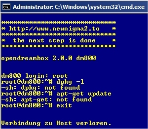

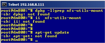

      Bei dem Link steht, dass nfs-utils-mount am Client installiert sein muss. Und hier tritt mein erstes Problem auf: wenn ich mich auf die DM800 mit Telnet verbinde, kennt diese die Befehle dpkg und apt nicht. Warum bitte?
    • also ich habe es bei der DM820 und der one und auch mit der alten 800er immer mit dem Mount Manager und mit Netzwerkbrowser hinbekommen. Ich kann es nicht direkt gut beschreiben, aber es waren NFS Freigaben und dann eben der Netwerkbrowser. auf der Clientenbox habe ich im EMC über Menü und Verzeichnis hoch mich bis in "net" gewurschtelt, wo ich dann die andere box bzw. Platte der anderen gefunden habe. Ging jedenfalls alles ohne Telnet.

      Aber mit dem Netzwerkbrowser ist es mir nicht gelungen. dass sich die beiden PC's sehen.
      Weder konnte die DM900 die DM800 sehen noch umgekehrt-
      Daher habe ich die automounts.xmls und die exports auf beide Rechner kopiert.
      Hat aber leider auch nichts genützt.

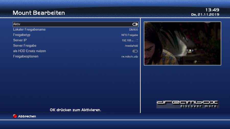

      für den mount der dm800 würde ich folgende Optionen im Mountmanager verwenden:
      udp,rw,soft,nolock,async,vers=3
      die rzsize/wsize Werte lass mal weg, und wenn du sie reinmachtst verwende bei der dm800 besser rsize/wsize 16384 anstatt 32768 wenn du Performance Probleme hast
      alles andere wird vom Mountmanger/Networkbrowser in der automounts.xml bzw. fstab generiert
      beim CIFS mount für den PC kannst du auch rsize und wsize weg lassen, dass handeln sich die beiden Geräte selbst aus
      ro oder rw,username=xx,password= xxx
      In den Optionen sollte reichen. CIFS wird default mit tcp gemountet.
      und räum mal /media auf ;)
      da findest du 7 verschiedene DM800xx Ordner - ich glaub einer müsste reichen.
      Aber lösch' die nicht, wenn die HDD DM800 gemountet ist
      am besten so:
      rmdir /media/Ordnername
      dann wird der Ordner nur dann gelöst, wenn dieser leer ist. Wenn auch nur eine Datei in dem Ordner zu finden ist, bekommst du die Meldung "... not empty" und es wird nichts gelöscht
