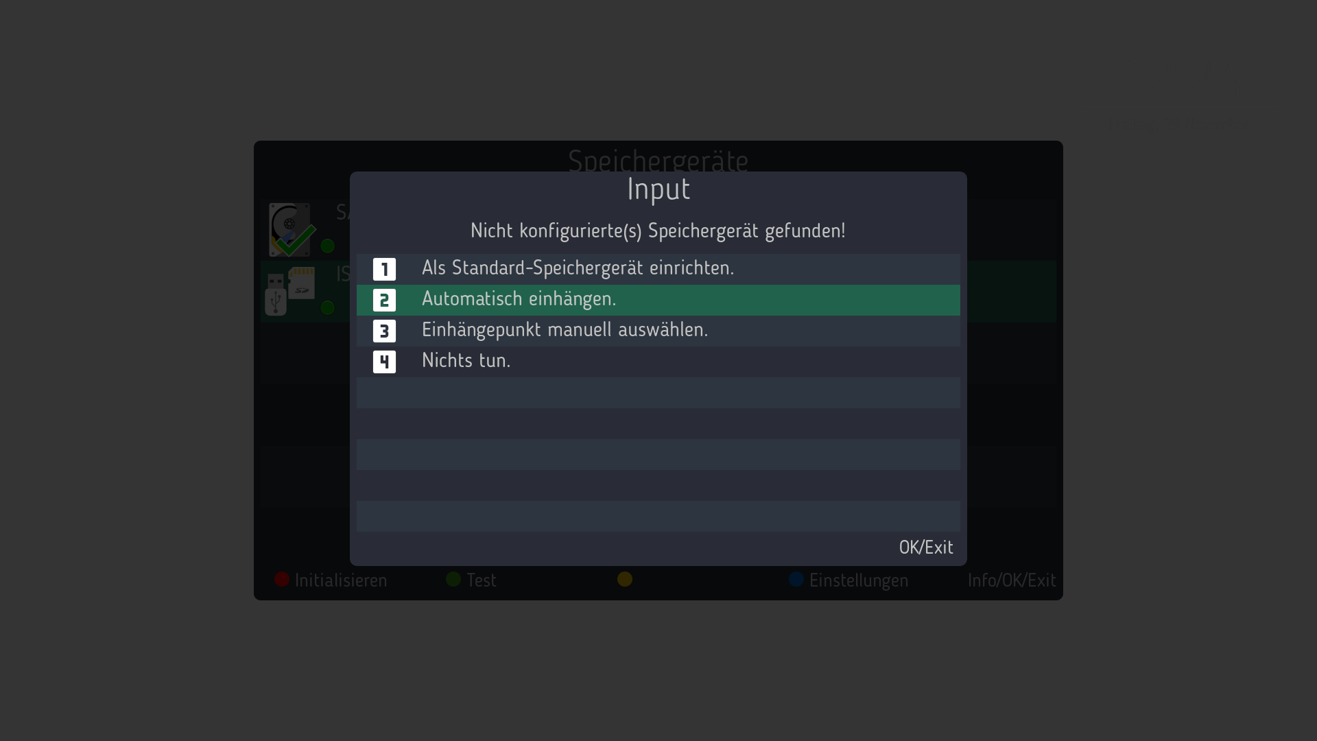

hallo babe an meiner dm900 einen usb stick von sandisk am hinteren usb anschluss initialisiert laeuft super aber nach neustart ist er verschwunden muss immer neu rein stecken dann ist er wieder vorhanden kann mir jemand helfen

habe keine festplatte stick ist als standart speichergeraet eingehaengt

genau das gleiche mit dem vorderen anschluss

Hast du den Befehl von Fred mal ausgeführt?

ja und neustart das selbe in gruen
Du solltest dann sicher hier posten, was da nach dem ausführen des Befehls ausgegeben wurde
ach so
~$ grep storage /etc/enigma2/settings
config.storage_options.default_device=ee23338a-e18c-4c33-b7a1-ac8a4b6e7d11
config.storage.ee23338a-e18c-4c33-b7a1-ac8a4b6e7d11.mountpoint=/media/hdd
config.storage.ee23338a-e18c-4c33-b7a1-ac8a4b6e7d11.device_info=USB
config.storage.ee23338a-e18c-4c33-b7a1-ac8a4b6e7d11.device_description=SanDisk U ltra USB 3.0 (123 GB)
config.storage.ee23338a-e18c-4c33-b7a1-ac8a4b6e7d11.enabled=true
config.storage.ee23338a-e18c-4c33-b7a1-ac8a4b6e7d11.isRemovable=true
config.plugins.WebBrowser.storage.path=/media/hdd/webkit-data
config.plugins.WebBrowser.storage.enabled=false -

der stick ist
SANDISK Ultra Flair™ USB-Stick, Silber/Schwarz, 128 GB
mediamarkt 15 euro
kann das vieleicht daran liegen SanDisk SecureAccess Software für Passwortschutz und DateiverschlüsselungDieser Beitrag wurde bereits 1 mal editiert, zuletzt von hertacom ()
exfat
hmmm, initialisiert die Box den Stick nicht mit ext4?
Sonst vorher den Stick noch mal mit dem HP Storage Disk Tool richtig platt machen, und dann noch mal von der Box neu initialisieren lassen. -
bringt auch nichts immer noch das selbe
