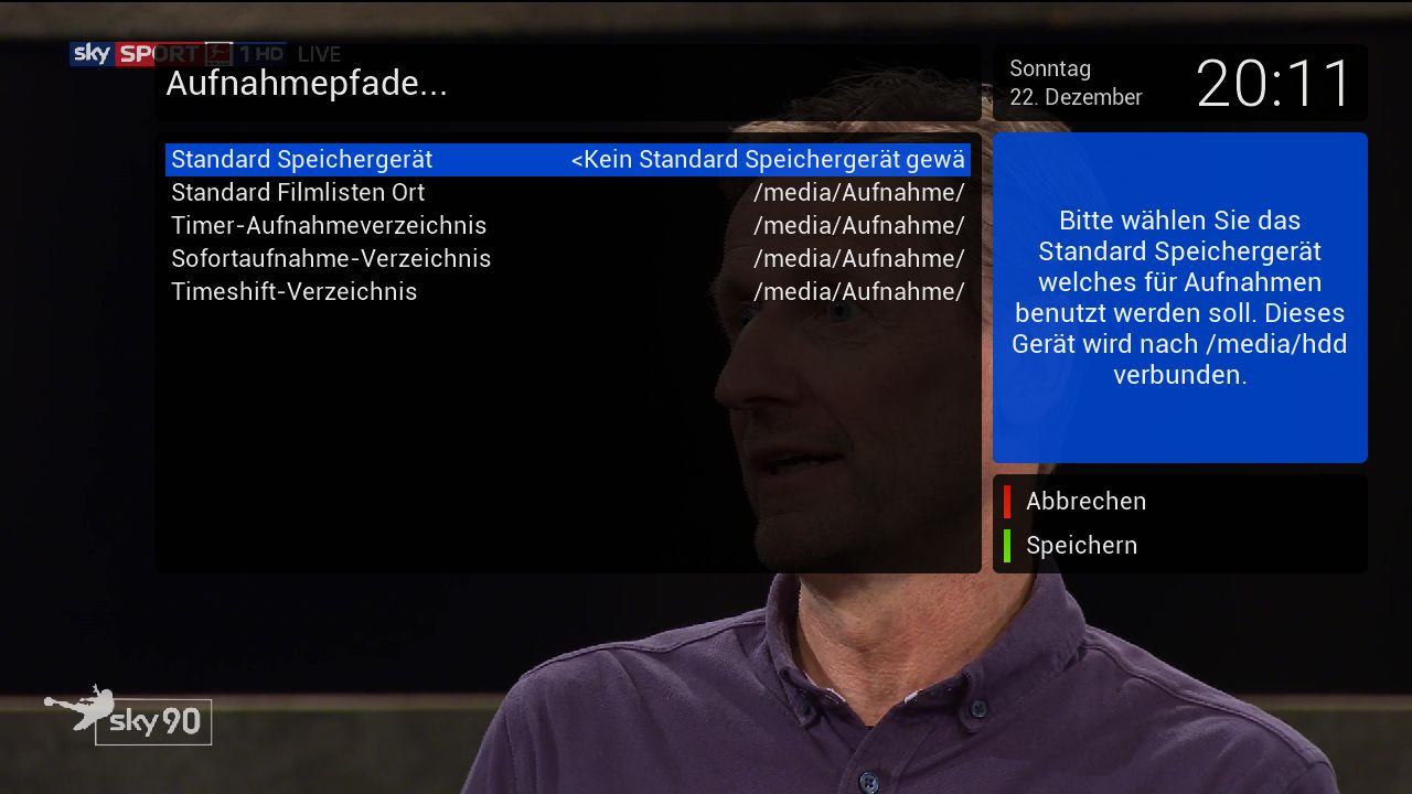

      HI
      Hatte länger keine Zeit nun mache ich weiter da ich etwas Zeit habe. Es geht ums aufnehmen. Wenn ich Rec drücke so kommt die Meldung das ich ein Standard Gerät wählen soll. Wenn ich nun unter Einstellungen gehe und steht unter Aufnahmepfade ( Standard Speichergerät) kann ich nur "kein standard Gerät" oder WD (nicht angeschlossen wählen)
      Ich möchte jedoch das die Filme, Sendungen auf mein Nas gespeichert werden.
      Unter Standard Filmlisten Ort steht /media/TVAufnahme/.watchmi/
      dieses wazchmi hatte ich auch damals nicht weg bekommen.
      Möchte gerne, das meine Sendungen unter media/TVAufnahme/ gespeichert werden.
      Wie gehe ich da am besten vor?
      edit: jetzt habe ich die alte HDD wieder angeschlossen offenbar geht das nur, wenn eine HDD an der DM ist. Aber wie kriege ich es hin, das er wieder auf mein Nas aufnimmt?

    • Sofern das NAS richtig eingebunden ist kann auch der Aufnahmepfad ausgewählt werden.
      Bei mir wird nur im Netzwerk auf die Freigabe "Aufnahmen" gespeichert. Bei Dir muß die Freigabe "TVAufnahmen" vom NAS richtig eingebunden sein.
        99,11 kB, 1.280×720, 298 mal angesehen
        86,82 kB, 1.280×720, 276 mal angesehen

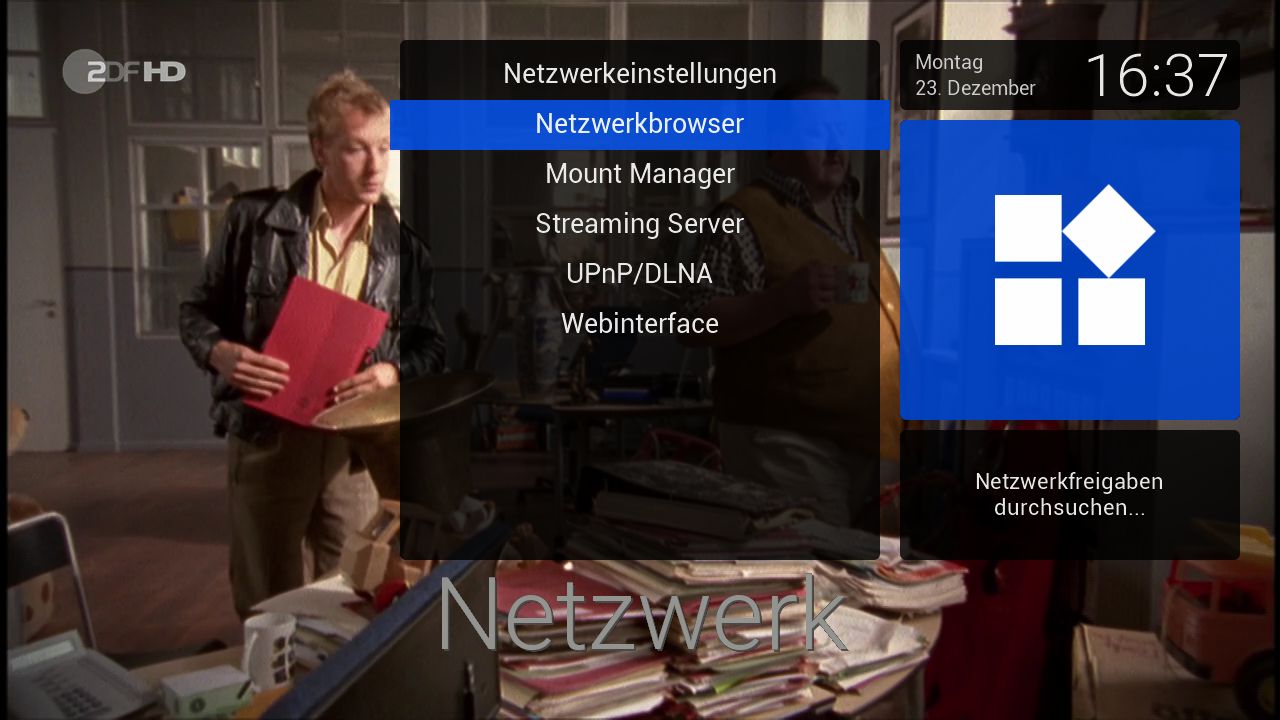

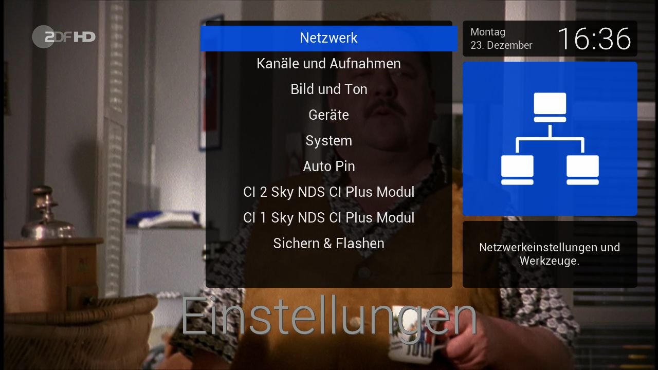

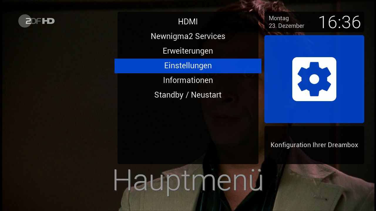

    • Wie sieht denn die Freigabe auf der Dreambox aus?
      Welche Freigaben werden über den Neztwerkbrowser gefunden?
      Einstellungen-Netzwerk-Netzwerkbrowser
      Über den Mount Manager kann eine bestehende Freigabe bearbeitet werden.
        73,59 kB, 1.280×720, 211 mal angesehen
        105,39 kB, 1.280×720, 219 mal angesehen

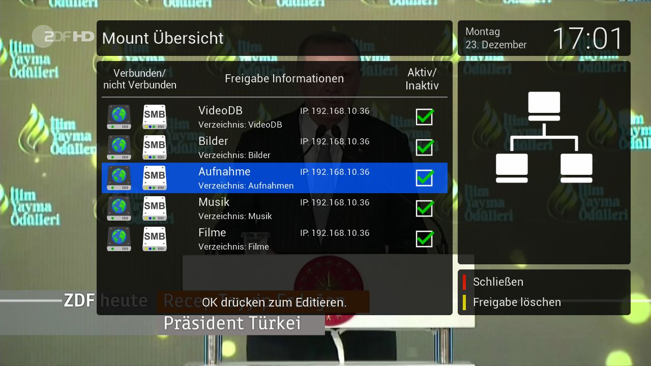

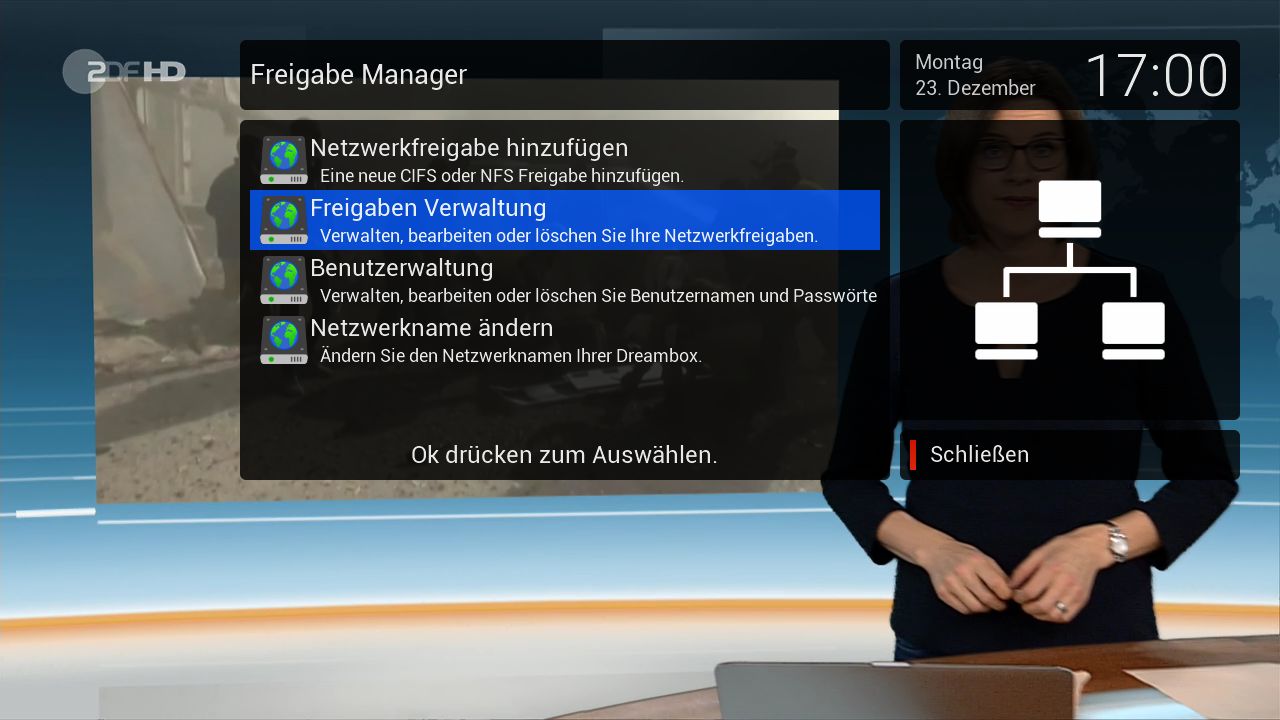

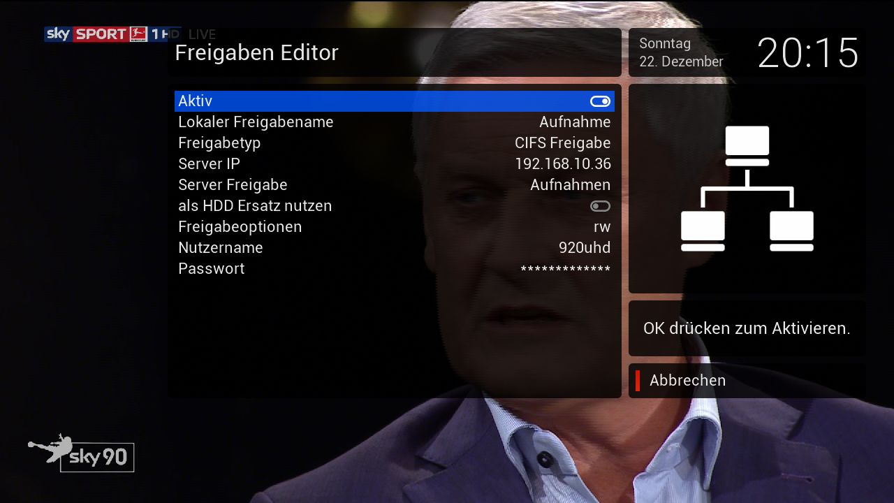

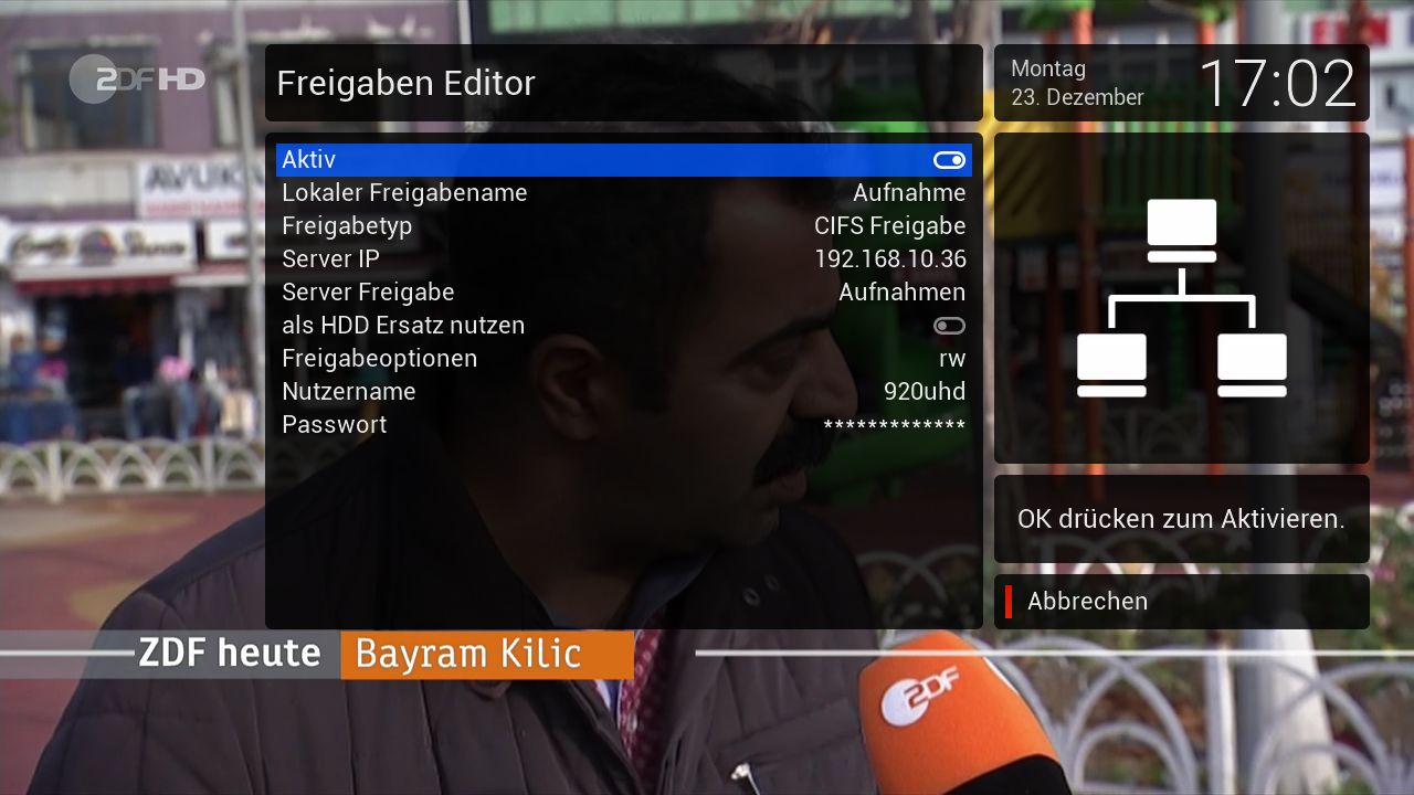

    • Über Einstellungen-Netzwerk-Mountmanager-Freigaben verwalten kann eine bestehende Freigabe bearbeitet werden.
        104,12 kB, 1.280×720, 259 mal angesehen
        122,1 kB, 1.280×720, 250 mal angesehen
        111,89 kB, 1.280×720, 257 mal angesehen
