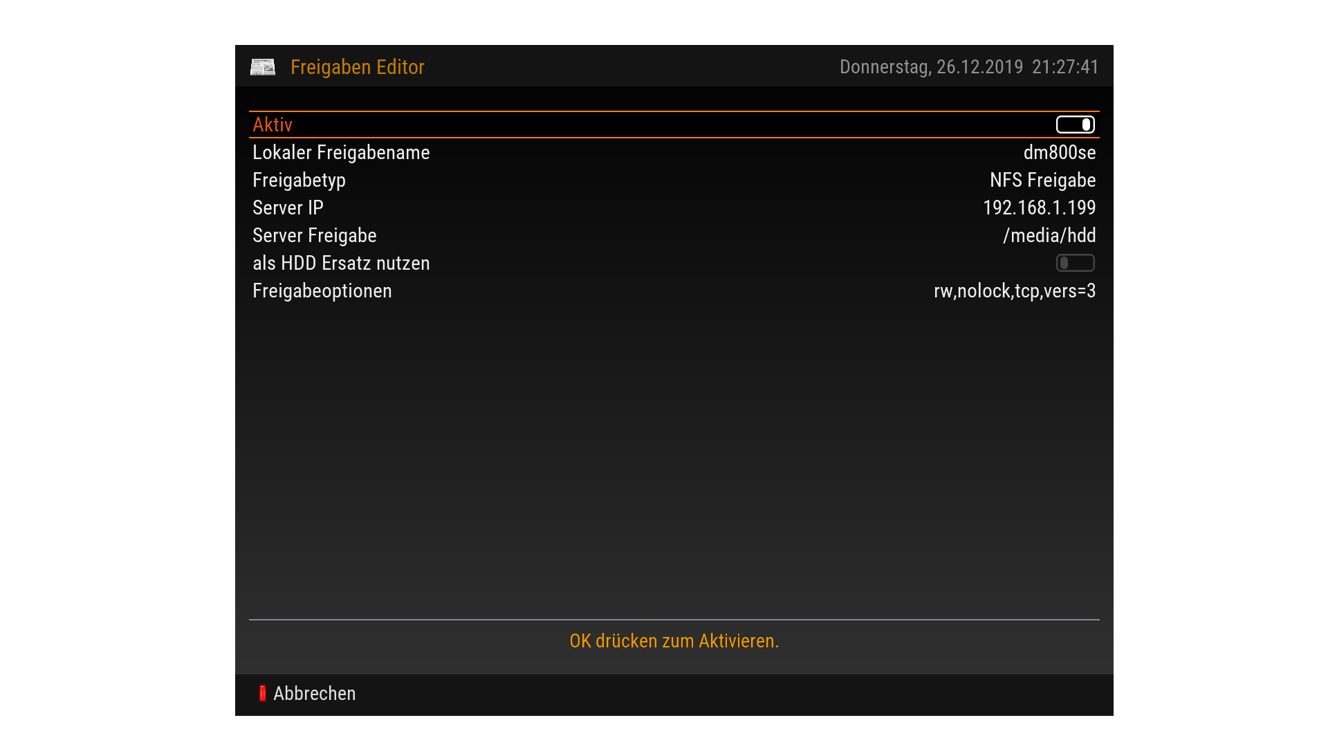

    • Gib mal bei der DM525 bei Freigabeoptionen dies wie bei mir an ( siehe screenshot )
      Die IP Freigabe auf der 7020 kannst du aus lassen ( wenn ein, dann dort auch die IP der 525 eintragen )
      Vielen Dank für deinen Screenshot. Habe ich gerade genauso eingegeben, leider wird die Freigabe nach wie vor nicht im Verzeichnis "Speichergeräteliste" angezeigt. Kann man da sonst noch was falsch machen?
    • So ich habe das Problem gelöst, indem ich Dreambox-Original-Image samt GP3 installiert habe. Auf die gleiche Weise bin ich dabei vorgegangen und dann hat es auch geklappt. Es scheint also ein Bug bei der aktuellen Newnigma2-Version vorzuliegen, dass NFS-Freigaben als Filmpfad nicht ausgewählt werden können und nur der interne Flash-Speicher angezeigt wird, anders kann ich mir das nicht erklären.
