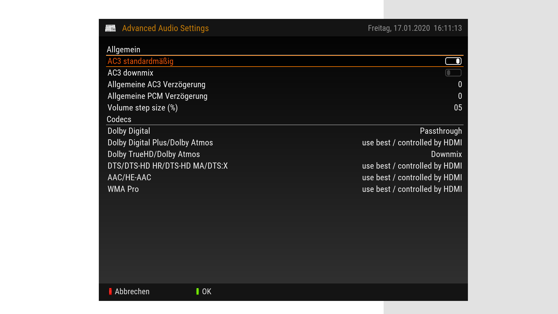

      EAC3 ist auch unter dem Begriff Dolby Digital Plus bekannt. Da werden 7.1 eigenständige Audiokanäle genutzt. Wen dieser Standard von einem Teil Deiner Audiokette nicht unterstützt wird, kommt am Ende nichts raus. Daher werden auch in der Dreamboxsoftware im Audiobereich Konvertierungsoptionen angeboten.
      Meine Audiokette unterstützt alle z. Zt. gängigen Kinotonvarianten, habe aber nur 4 Lautsprecher im Einsatz. Die Umwandlung macht bei mir der AV Preamp (Marantz AV8805).
      Wenn TV Gerät das nicht kann, dann muss eben die Umrechnung in der dreambox erfolgen. Teste da mal die unterschiedlichen Dolby Digital Plus Optionen.
      Wenn auf diesem Wege gar nichts geht, bleibt dann nur der Wechsel auf eine unterstützte Tonspur.

    • sag dir gleich bescheid, erstmal vielen Dank.. ich teste das jetzt mal schnell.
      habs jetzt mal mit den einstellungen von dir probiert, aber kein erfolg.
      kann das auch ne einstellung im TV gerät sein, die nicht richtig gesetzt wurde ?
      habs hinbekommen, vielen Dank für deinen Tip und wünsch dir noch einen schönen Freitag abend.
