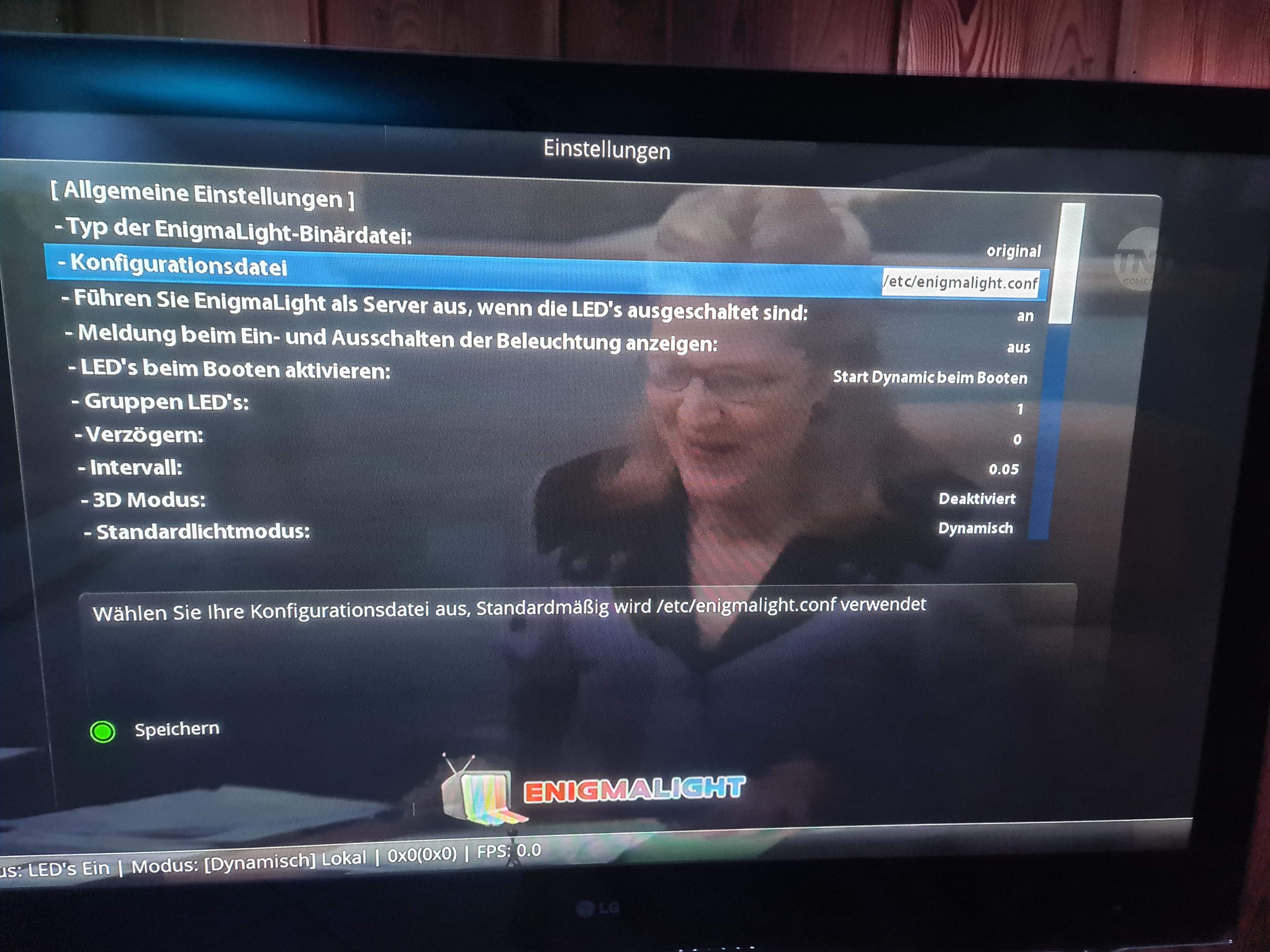

      @pclin Hab gesehen man könnte es über das Einstellungs Menü im Enigmalight regeln.
      Hier kann man die enigmalight.conf wählen. (Siehe Bild)
      Leider stürzt das UI mit Greenscreen ab wenn ich auf dem Feld OK drücke.
      Am coolsten wäre wenn man über <- links und rechts -> durch die configs blättern könnte.
      Am besten alle die mit enigmalight anfangen und in /etc/ liegen. Dann könnte man einfach umschalten.
      Kannst du das im Coding ändern? Schon wenn kein Greenscreen mehr kommt und ich es einfach ändern kann wäre klasse.
      Außwahl mit Pfeiltasten wäre nice to have.

      Habe gesehen dass es normalerweise ein Auswahldialog ist bei dem man die config auswählt.
      Es knallt in Zeile 269 in EL_Settings
      self.session.openWithCallback(self.savePathConfig,EL_Screen_PathSelector,self.configfilepath[1].value, "configfile", "Select configfile")
      Leider verstehe ich nicht wirklich was da das Problem ist.

      Ich hätte ja auch gerne noch die Config Auswahl im EnigmaLight Plugin funktionsfähig.
      Aber ich habe einfach 0 Ideen wie ich das Plugin in irgendeiner Art debuggen kann um zu sehen was schief geht.
      Wenn ich mal Zeit habe melde ich mich vielleicht nochmal per PM, ob du ne Idee hast.
