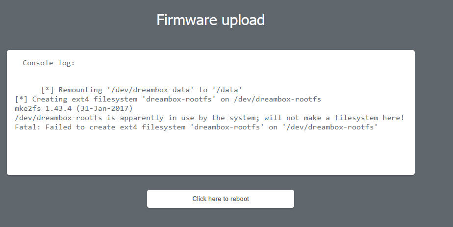

      Nach dem ich beim Einschalten die on/off Taste gedrückt lasse, komm ich in den Rescue Mode.
      So weit so gut
      Dann auf einen Browser um das aktuelle Image zu flashen (
      Leider wird das nichts, denn es bricht ständig mit Fehlermeldung ab .
      Und nun ?

    • Update:
      Erledigt
      Ich hab die 1 Tb SSD abgezogen, dann klappte es.
      trotzdem seltsam...

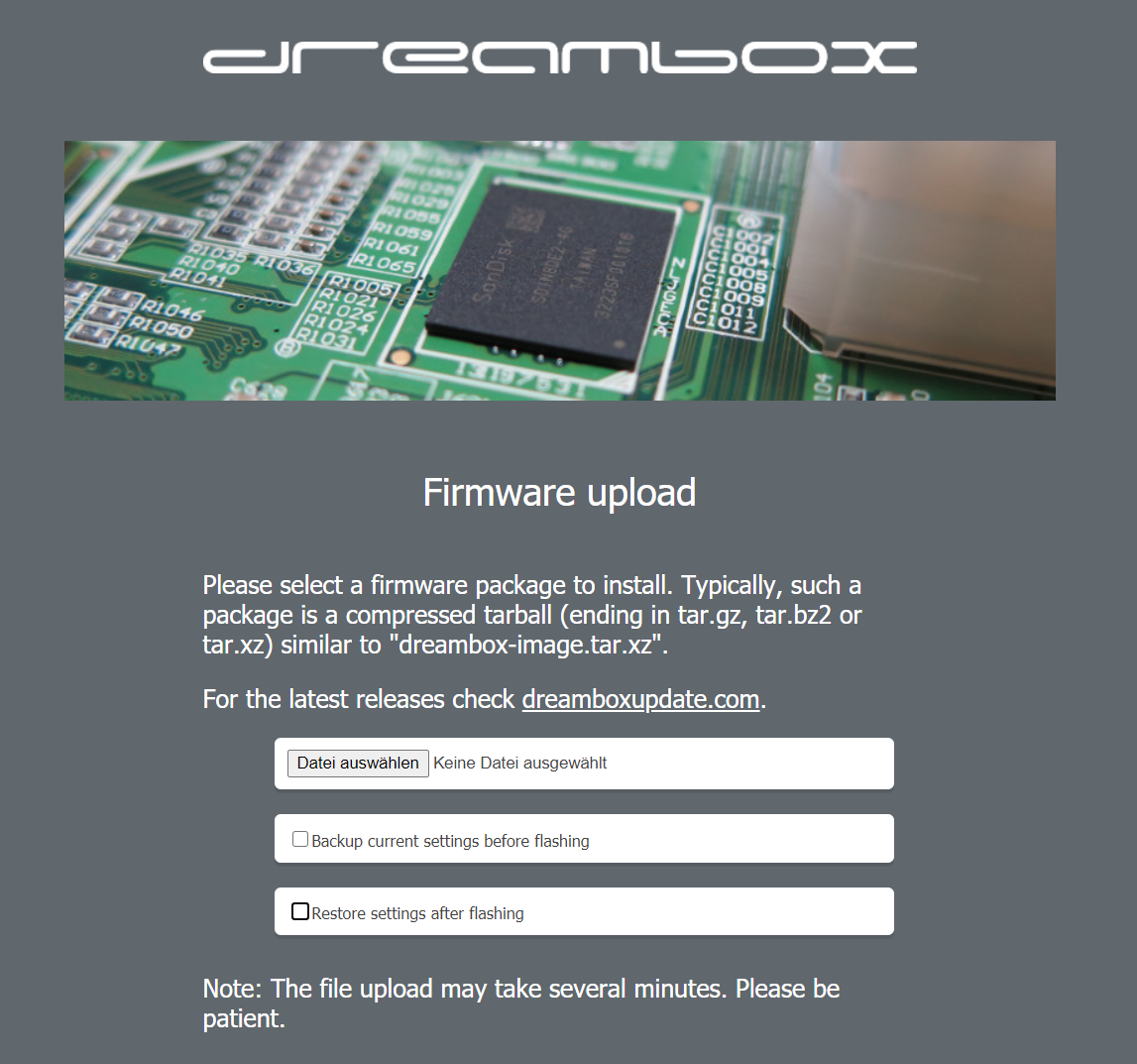

    • Firmwareudate
      Dieses Problem hatte ich kürzlich mit einer DM920UHD auch. Nach Auswahl der Firmwaredatei und Abwahl der beiden unteren Auswahlfelder (siehe Bild), lief der Vorgang ohne Fehlermeldung ab.
      Warum auch immer ????
