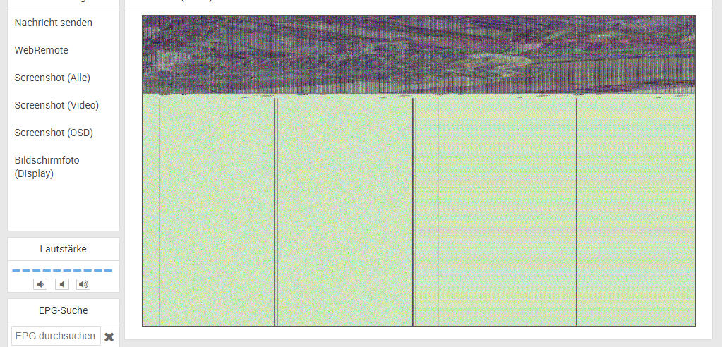

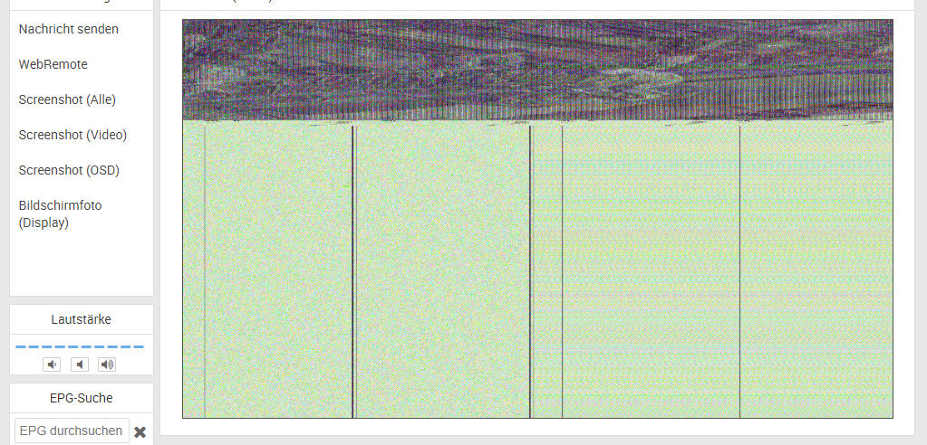

      Eins muss ich allerdings bemängeln
      Screenshots per Webif funktionieren leider nicht
      (siehe Anhang)

    • Funktioniert Screenshot per Webif überhaupt nicht?
      Bei H.265 und VP9 geht das z.Zt. nicht.
      gruß pclin

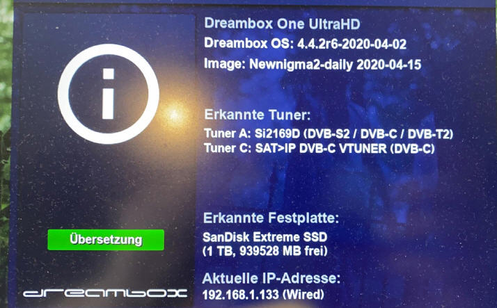

      Einzigst beim kopieren von Files mit einer Größe 1-2 Gb hab es dicke Probleme..
      Als HDD ist eine 2 TB Sandisk SSD per USB2 angeschlossen.
      Im Kopiervorgang vom PC auf Box SSD blieb die Box stehen und ging nur noch an per Kaltstart an.. Auch FTp blieb dann stehen
      Nach umstöpseln auf USB3 ging es dann erst mal.

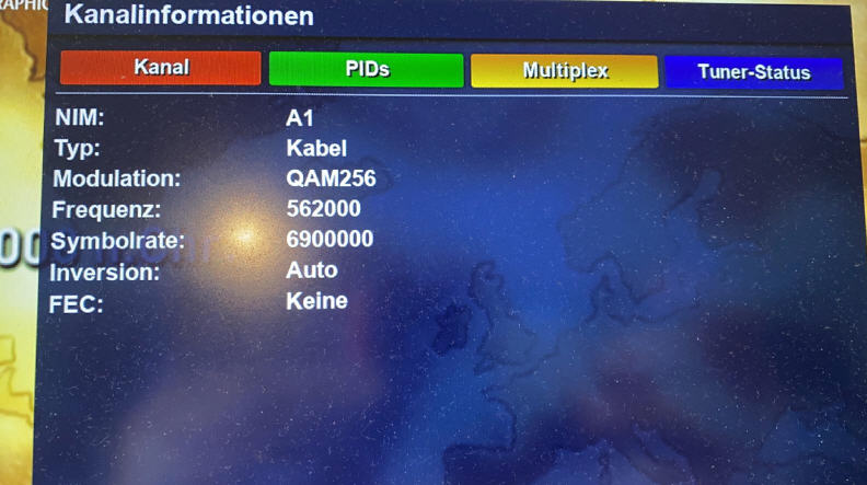

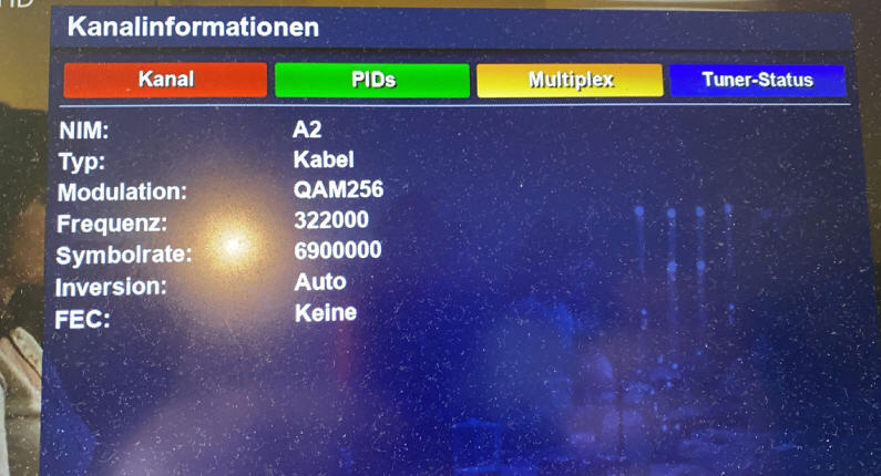

      ich bin etwas verwirrt! Du sprichst von "Selbst das schauen und gleichzeitige Aufnehmen geht per Kabel Tuner A1 & A2 perfekt".
      Ist da nicht ein Single-Tuner verbaut?
      VG hermann17

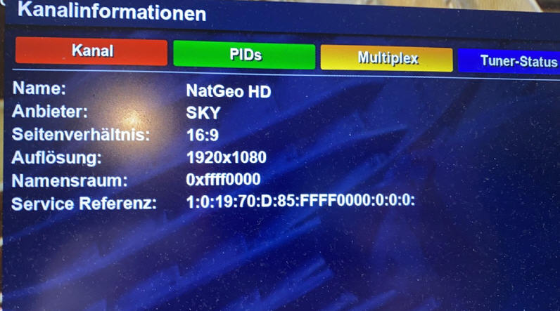

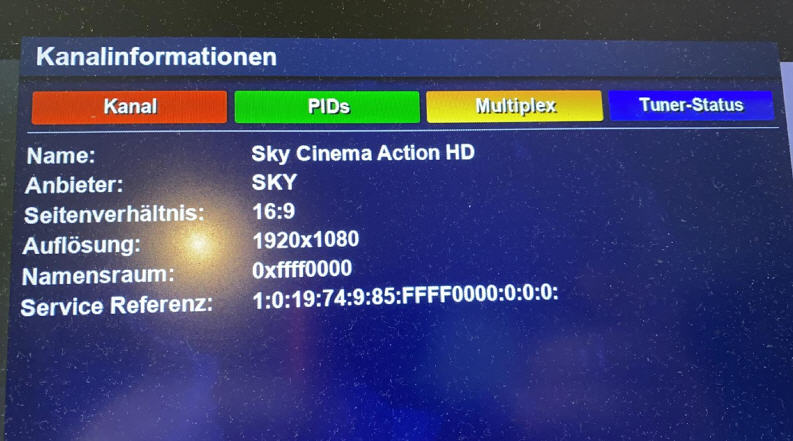

      Wenn ich eine Kabel TV Aufname z.b Sky One starte sehe ich die in Tuner A1
      Wenn ich dann im Kabel Bereich umschalte auf z.b Syfi sehe ich das unter Kabel Tuner A2 im TV trotz Aufnahme von Tuner A1 .
      NICHT auf Sat
      Warum auch immer.
      Beide Tuner NUR im Kabel A1 im Record (Nat geo) & A2 (Wdr 3Hd) GLEICHZEITIG
      Wärend ich den Sat Tuner über Dreamstream E2 auf den PC streame. !!!
      Ich habe es jetzt nochmals getested..
      Diesmal mit abgezogenem Sat Kabel !!
      Aufnahme im Kabel auf NAT Geo
      und gleichzeitiges schauen im Kabel auf Sky Cinema Action HD
      Funktioniert prima
      mfg

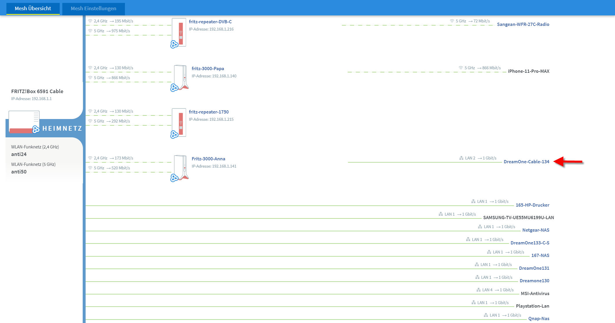

    • hab nun insgesamt 4 Stk der DreamOne Combo
      Eine steht in einem Raum wo kein Sat und Kabel TV ist..

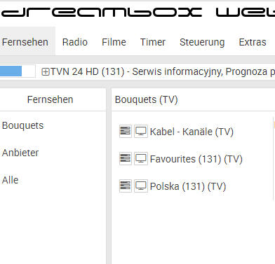

      Das Plugin Vtuner geht soweit übers Netzwerk (Dreamone Combo über einen Fritz Repeater 3000 ... 5ghz - 650 mbit) auf die Fitzbox 6591 . Auf einen der 4 Kabeltuner darin.
      Soweit so gut, Leider nur Freetv da das Vtuner Plugin leider keine Cam oder Softcam Unterstützung anbietet..
      Also blieb nur noch das Partnerbox Plugin. (Server Box MUSS im Standby sein)
      Was nun auch perfekt komplett Kabel und Sat Tv per Netzwerk an die eine Dreambox One Combo streamt .
      Bin sehr zufrieden. Auch die Umschaltgeschwindigkeit ist hervorragend.
      (die 131 server Box dort in den Settings ist eine Combo mit Kabel/Sat )
      mfg
