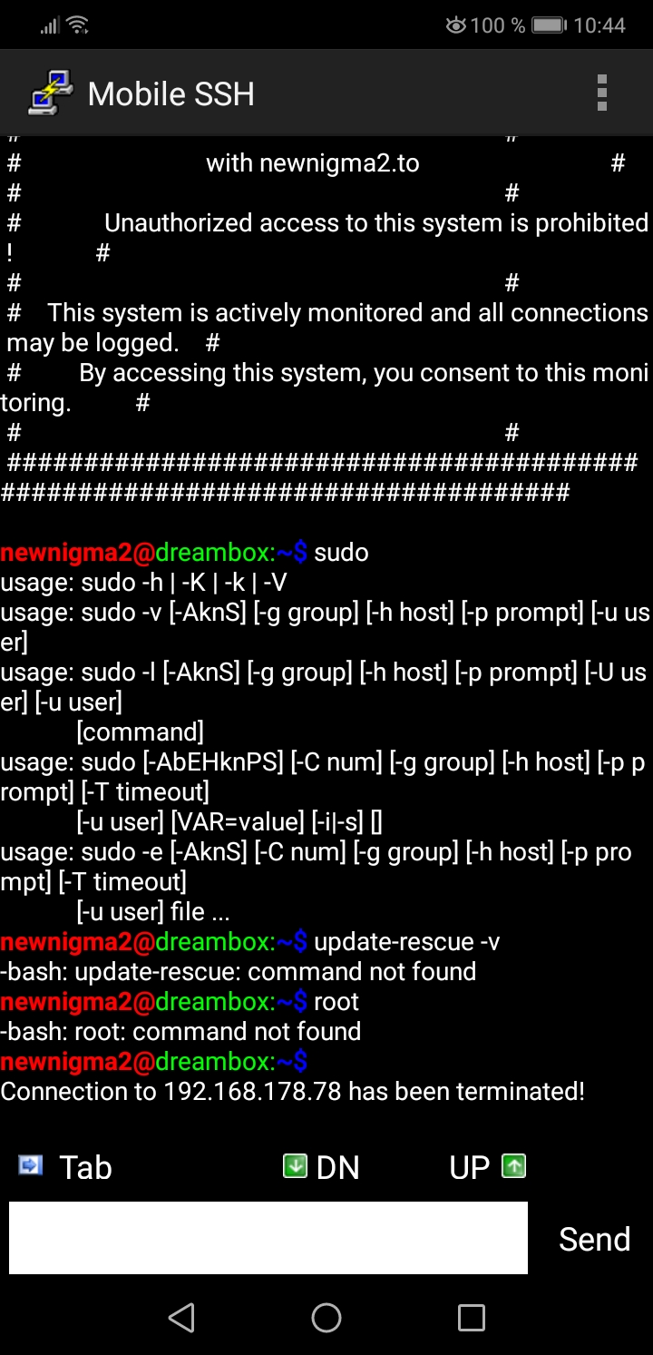

      Hallo, ich habe jetzt alles versucht das rescue image meiner dreambox one upzudaten, leider erfolglos.
      Im paketmanager mit 5 und ja, nichts passiert.
      Über telnet mit Befehl update-rescue -v, sagt Befehl nicht vorhanden.
      Was mache ich falsch? Jemand ne idee?
      Vielen Dank. :SOS:

    • Klappt nicht. Hast du auch eine dreambox one oder ein anderes Modell? Bei allen anderen klappt es bei mir nur bei der one nicht
      board.newnigma2.to/wbb4/index.…5-OE2-6-basierten-Images/
        337,1 kB, 720×1.493, 296 mal angesehen
      Dieser Beitrag wurde bereits 1 mal editiert, zuletzt von subzero23 ()

      Sudo -s

    • Update rescue loader image in Dreambox One
      Benutzername, Passwort, Sudo -s, Passwort und dann den Updatebefehl und es läuft auf meinen beiden One mit Newnigma in der jeweils aktuellen Version bisher immer ohne nennenswerte Probleme.
      Gesendet von meinem SM-G960F mit Tapatalk
      login as: newnigma2
      newnigma2@192.168.10.18's password:
      Last login: Tue Apr 14 16:32:58 2020 from 192.168.10.2
      # This is a Dreambox #
      # with newnigma2.to #
      # Unauthorized access to this system is prohibited ! #
      # This system is actively monitored and all connections may be logged. #
      # By accessing this system, you consent to this monitoring. #
      newnigma2@dreambox:~$ sudo -s
      Password:
      root@dreambox:/home/newnigma2$
      Dieser Beitrag wurde bereits 1 mal editiert, zuletzt von WI4 ()
