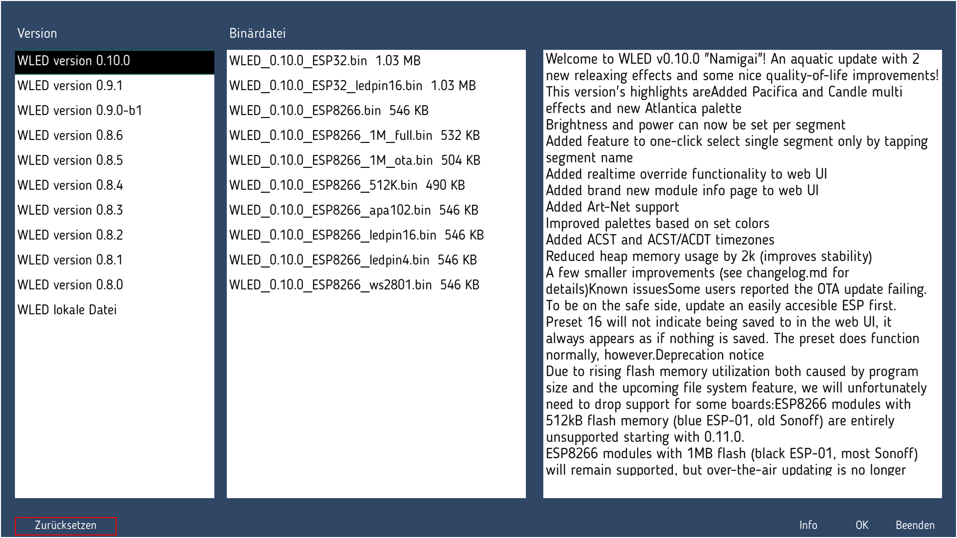

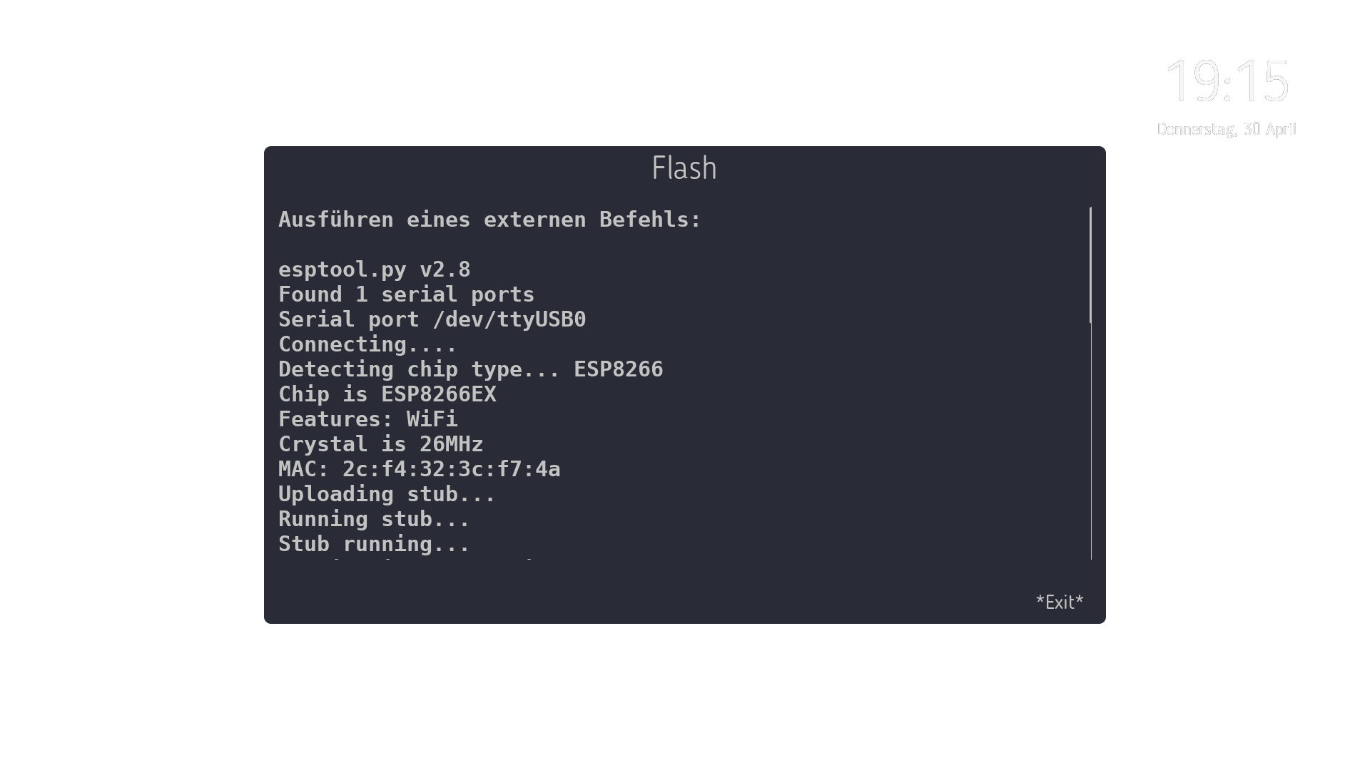

      WLED Flash Tool ist ein Plugin mit dem man ganz bequem ein ESP8266 oder ESP32 mit der WLED Software flashen kann.
      WLED ist ein Programm mit dem man LED Stripes ansteuern kann für Ambilight, Lampen, Deko, Events usw.
      Auf enigma2 Receiver vor allem für Enigmalight und Hyperion bestens geeignet.
      Flashen und Betrieb über USB, bei Hyperion mit der One Betrieb auch über Wlan.
      Zum flashen wird esptool.py verwendet.
      Die Software Pakete passend zu eurem Receiver laden und installieren.
      Ein Wemos D1 Mini, NodeMCU ESP8266 oder ESP-32 Board an USB anschließen.
      Das Plugin starten, jetzt kann man im Plugin jede Release Version von WLED auswählen und flashen.
      Ein Update Check ist eingebaut, so das man Informiert wird wenn es neues gibt.

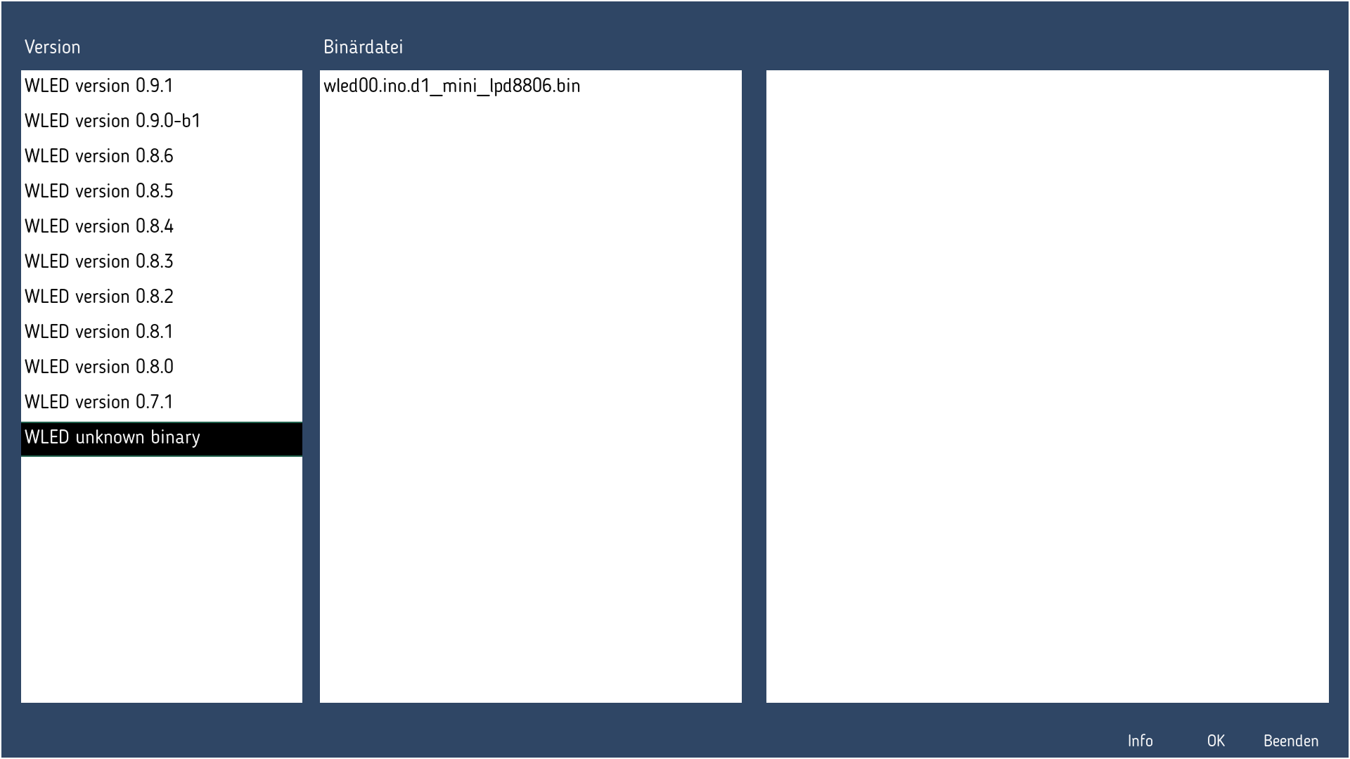

      'Custom Builds' in /media/hdd/WLED speichern, diese werden dann im Plugin auch zum flashen angeboten.
      Flashen ESP8266, und bootloader für ESP32.
      Flashen der xxx_ESP32xxx.bin auf ESP32.

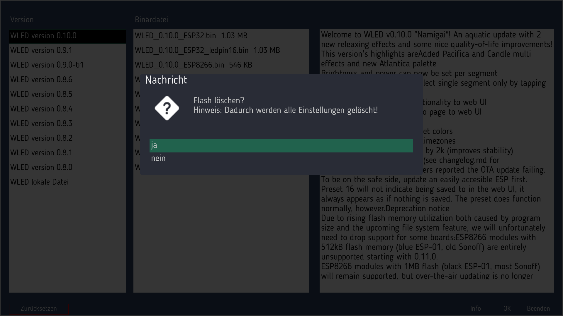

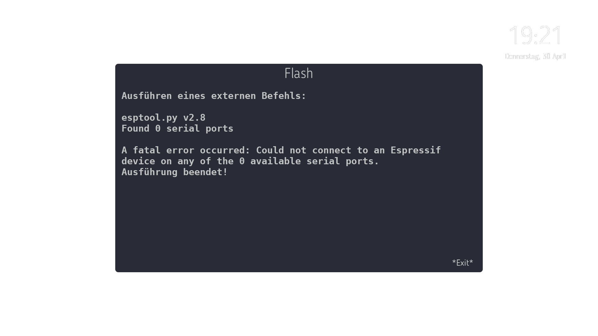

      Mit 'ROT' (Zurücksetzen) Kann man den Flash löschen.
      Wenn Probleme auftreten, führen Sie diesen Befehl aus, bevor Sie "write_flash" erneut versuchen.
      (Hinweis: Dadurch werden alle auf dem ESP gespeicherten Einstellungen gelöscht!)
      Flashen kann man alles und jederzeit, Einstellungen gehen nicht verloren.
      Flasht man natürlich eine Version die nicht zu dem Board oder den Stripes passt wird natürlich nichts leuchten.
      Im Dateinamen der Release Dateien kann man aber gut erkennen für welches Board und für welchen Stripe Type die Datei zu verwenden ist.
      Wenn beim Stripe Typen nichts angegeben ist, sind WS2812b kompatible Stripes zu verwenden.
      Steht im Datei Namen apa102 dann APA102 kompatible Stripes, usw.
      Ist euer Stripe Typ nicht vorhanden muss man selbst kompilieren eine Anleitung zum Kompilieren findet ihr hier im WLED Wiki.

      Das Plugin ist auf Dreamboxen OE2.5 und 2.6 (arm64, armhf, mipsel) getestet.
      WLED arbeitet mit Hyperion und Enigmalight überall mit USB, der Wlan Betrieb geht nur mit Hyperion (One).
      Installation:
      Pakete je nach Box laden, .zip entpacken. Pakete nach /tmp auf die Box FTPen.
      Ihr benötigt immer das Plugin .deb und das passende .zip
      Per telnet oder ssh verbinden z. B. mit Putty
      1. apt-get update
      2. dpkg -i /tmp/*.deb
      3. apt-get -f install
      eingeben, es werden das Plugin, python- und kernel-module installiert.
      Nach erfolgreicher installation ( ob es erfolgreich war seht ihr ja an der Ausgabe in der Konsole) Box neustarten das Plugin WLED Flash Tool steht jetzt zur Verfügung.

    • Custom Build für ESP8266 und LPD8806 Stripes (WLED v.0.9.1)
      Entpacken und nach /media/hdd/WLED FTPen, dann kann man über das Plugin flashen.
      gruß pclin

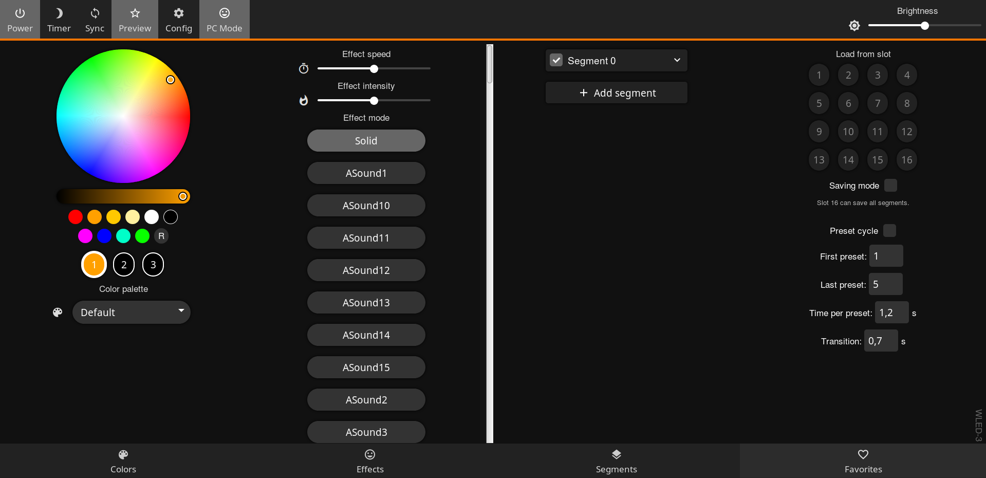

    • Audio Signal gesteuerte Stripes
      Neue Version:
      Sound Reactive WLED mit WLED gibt es auch die Möglichkeit die Stripes über ein Audio Signal anzusteuern.
      Auf dem ESP muss eine spezielle WLED_xxx.bin installiert werden.
      Es gibt 15 ASound Effekte (Screenshot 2)

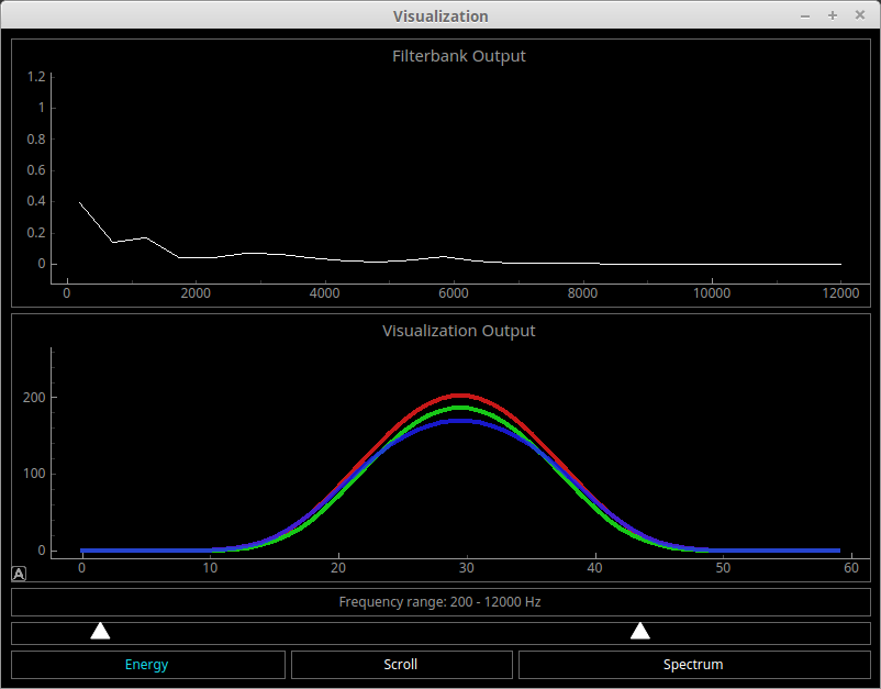

      Alte Version:
      Real-time LED strip music visualization using Python and the ESP8266.
      Getestet auf iMac mit Linuxmint internes Mikrofon.
      Mit Energy, Scroll und Spectrum hat man 3 unterschiedliche Effekte zur Auswahl. (Screenshot).
      Diese Version steuert den ESP über UDP an, man benötigt keine spezielle WLED_xxx.bin.
      gruß pclin

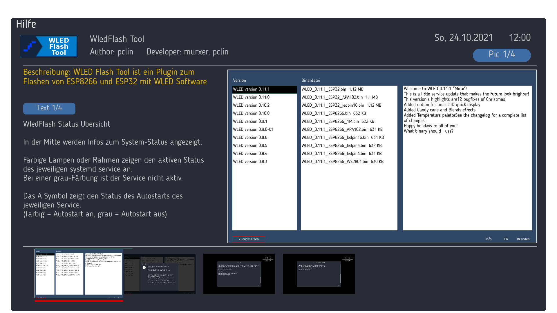

    • Version 1.0.8 im ersten Post.
      Changelog:
      Parser für Wled überarbeitet.
      wled_xxx.bin in /tmp wird nicht mehr gelöscht, der Download kann so für 'Manual OTA Update' in der WLED WebUI genutzt werden wenn ESP nicht per USB verbunden ist.
      Unterstützung für Plugin-Assistance.
      Vielen Dank an @murxer für die Anpassung am Parser.
      gruß pclin

    • Oops der Text bei Plugin-Assistance ist falsch, da hatte ich noch eine alte Version bei der nur die Bilder stimmen, der Text aber noch von Hyperion-Control drin steht.
      Wird in kürze also noch ein Update geben.
      gruß pclin
