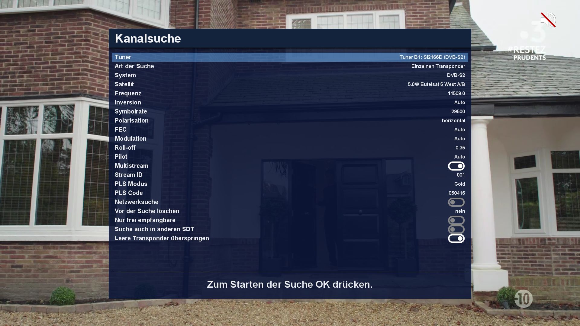

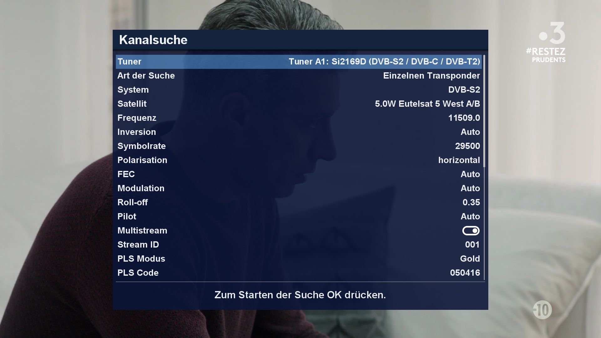

      Servus zusammen,
      seit dem Update gestern sind die Schriften im original Dream FHD Skin in den Menüs (z.B. Manuelle Suche, Anzeige der gefundenen Sender) nur noch halb so groß und damit kaum lesbar. Zudem werden bei der Sendersuche deswegen auch nicht mehr gefundene Sender gleichzeitig angezeigt. Es bleibt halt viel Platz frei. Wenn das so bleibt werde ich natürlich selbst versuchen den alten Zustand wieder herzustellen. Ich hoffe aber das wird "korrigiert".
      Woher kommt eurer Meinung nach die Änderung? Aus dem Newnigma-Image oder von Dream?

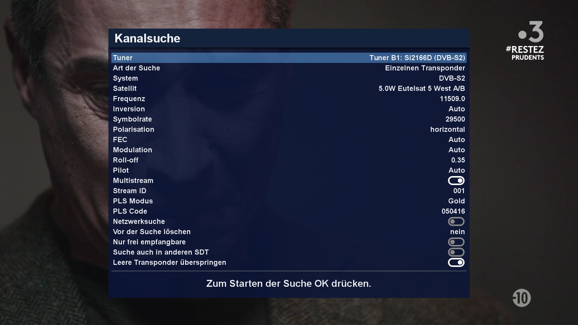

    • In der skin_user.xml, die man unter /etc/enigma2 anlegen kann und die die sonstigen Einstellungen "überschreibt":
      <listboxcontent>
      <offset name="left" value="5" />
      <offset name="right" value="5" />
      <font font="Regular;28" name="string" />
      <value name="string_item_height" value="45" />
      <font font="Regular;24" name="config_description" />
      <font font="Regular;24" name="config_value" />
      <value name="config_item_height" value="34" />
      </listboxcontent>
      24 als Schriftgröße für die Liste, 34 als Zeilenhöhe.
