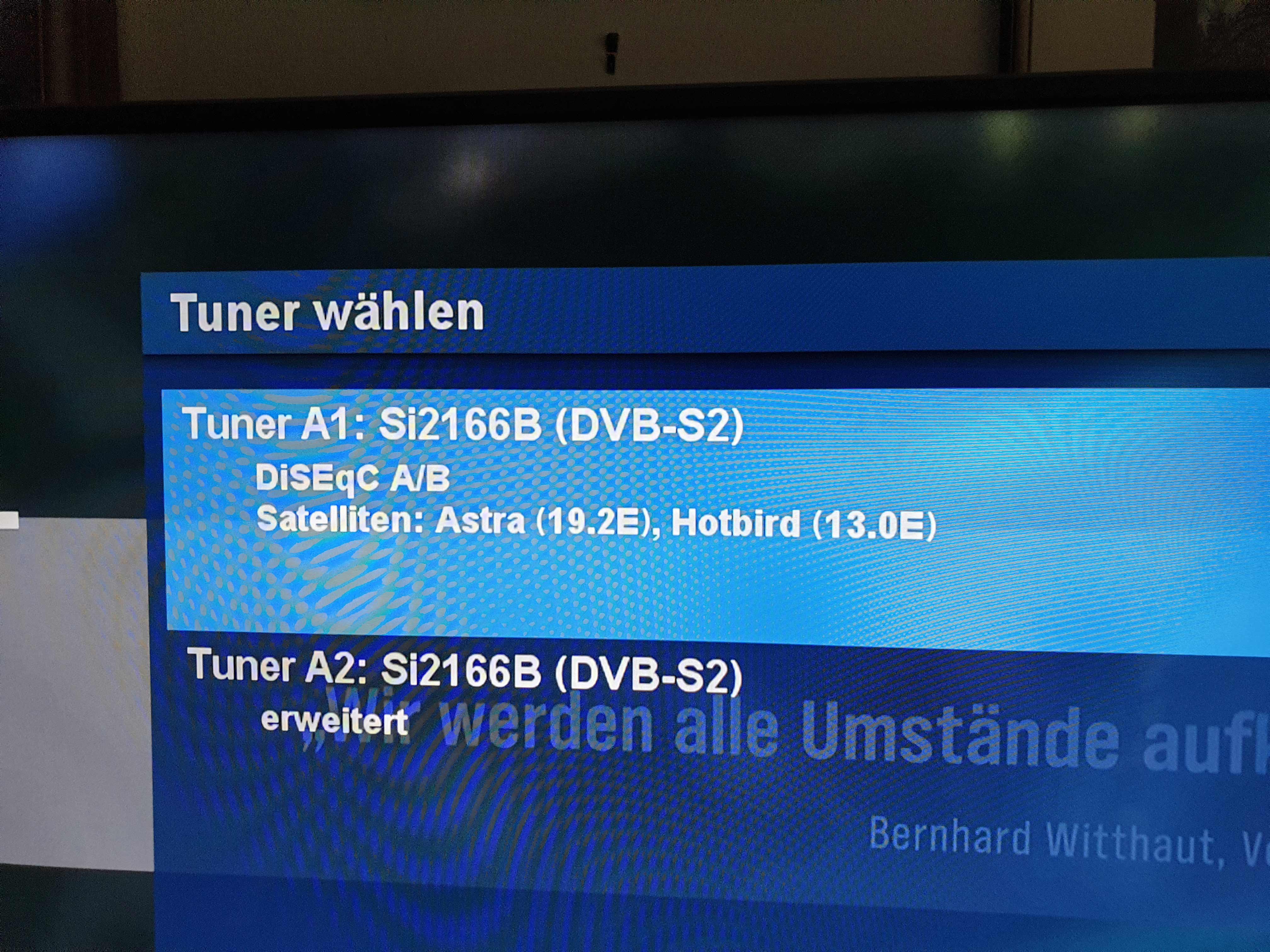

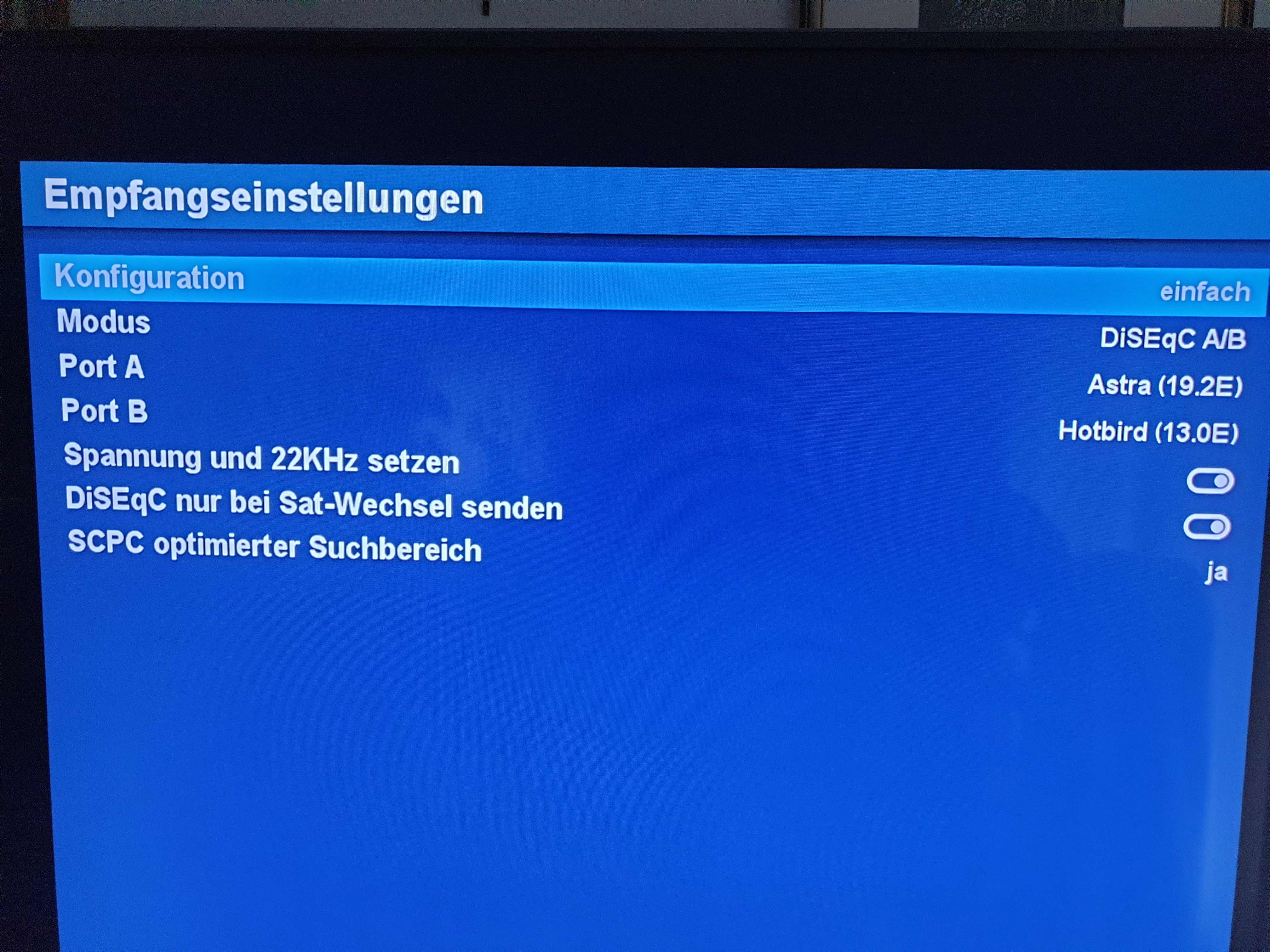

      HalliHallo,
      habe folgendes Problem:
      2 Hauser eine Sat-Anlage, gleiche Sat-Receiver (nur image ist unterschiedlich)
      2 Satelliten (Astra, Hotbird)
      beim einen kein Problem tuning einzustellen, finden die Sender alles pipifein
      zweites Haus, hatte davor einen TechniSAT, kein Problem, egal was ich an der Dream900 mit New enigma Image einstelle, er findet nix... was kann man da falsch einstellen? IPTV funktioniert einwandffrei
      bitte um Licht

    • Versuch mal Diseqc nur bei Sat-Wechsel zu deaktivieren. Habe das bei meiner 920er auch deaktiviert und es funktioniert mit meinem Spaun Diseqc 2/2 problemlos.
