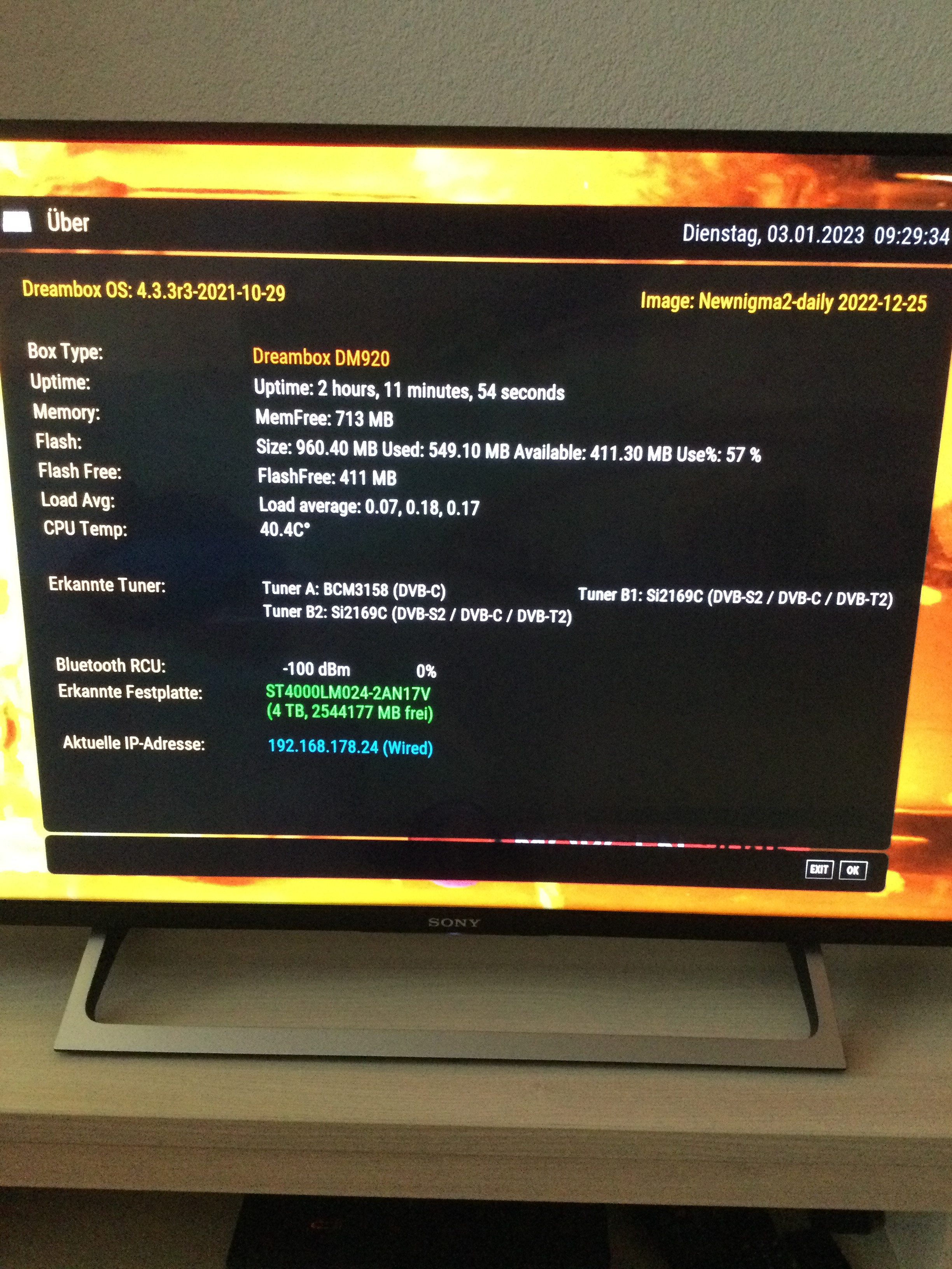

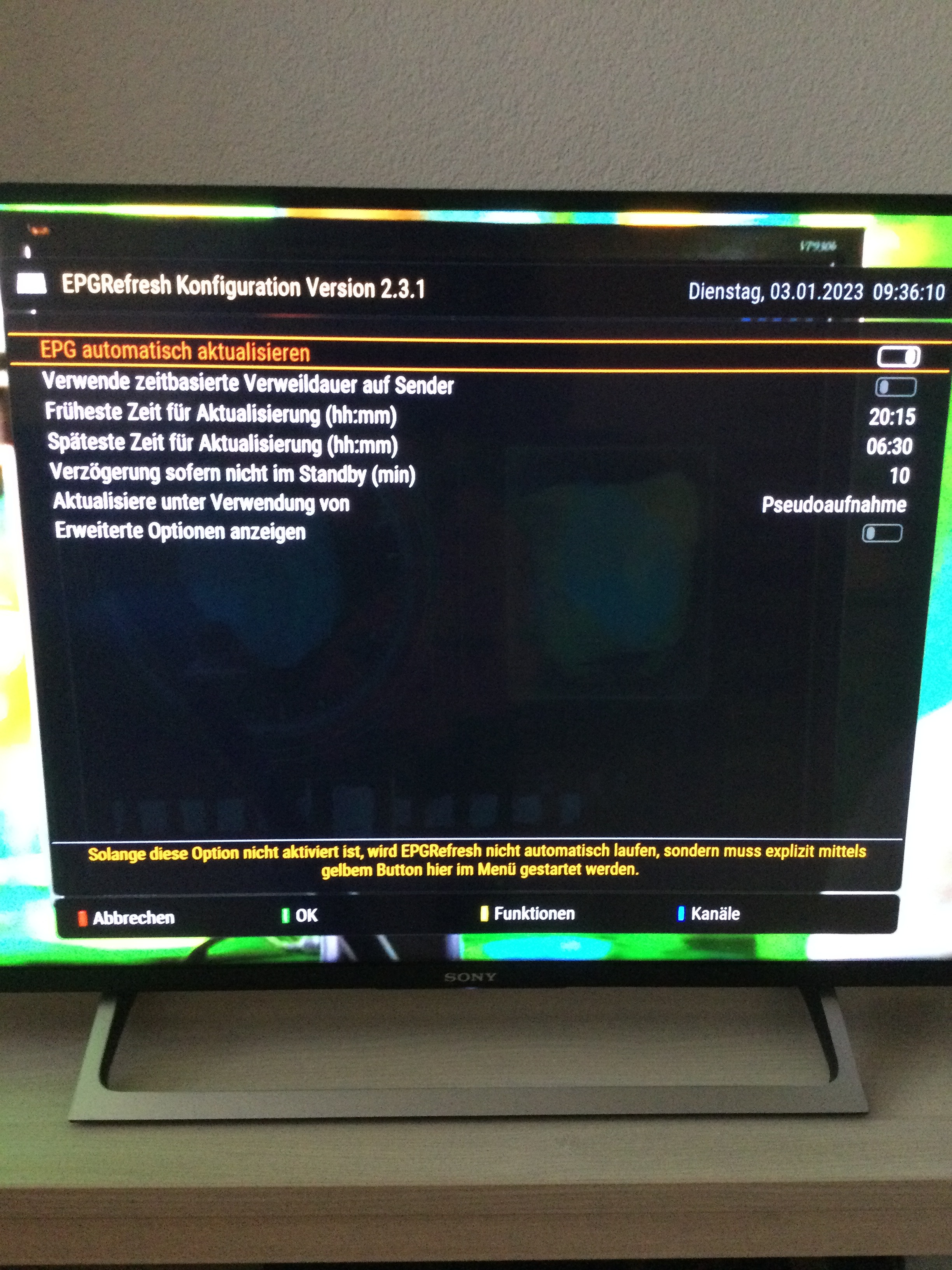

    • EPG Update über EPG Refresh oder über irgendwelche Internetquellen? Wenn EPG Refresh: wie sehen die Einstellungen des EPG Refresh aus? Was für Tuner hast du und wie viele Kabel gehen dort hin?
      Gruss
      Dre
      Boxen: diverse
      Developer Project Merlin
      Hier ist das gewünschte Rezept Ich hoffe es hilft weiter

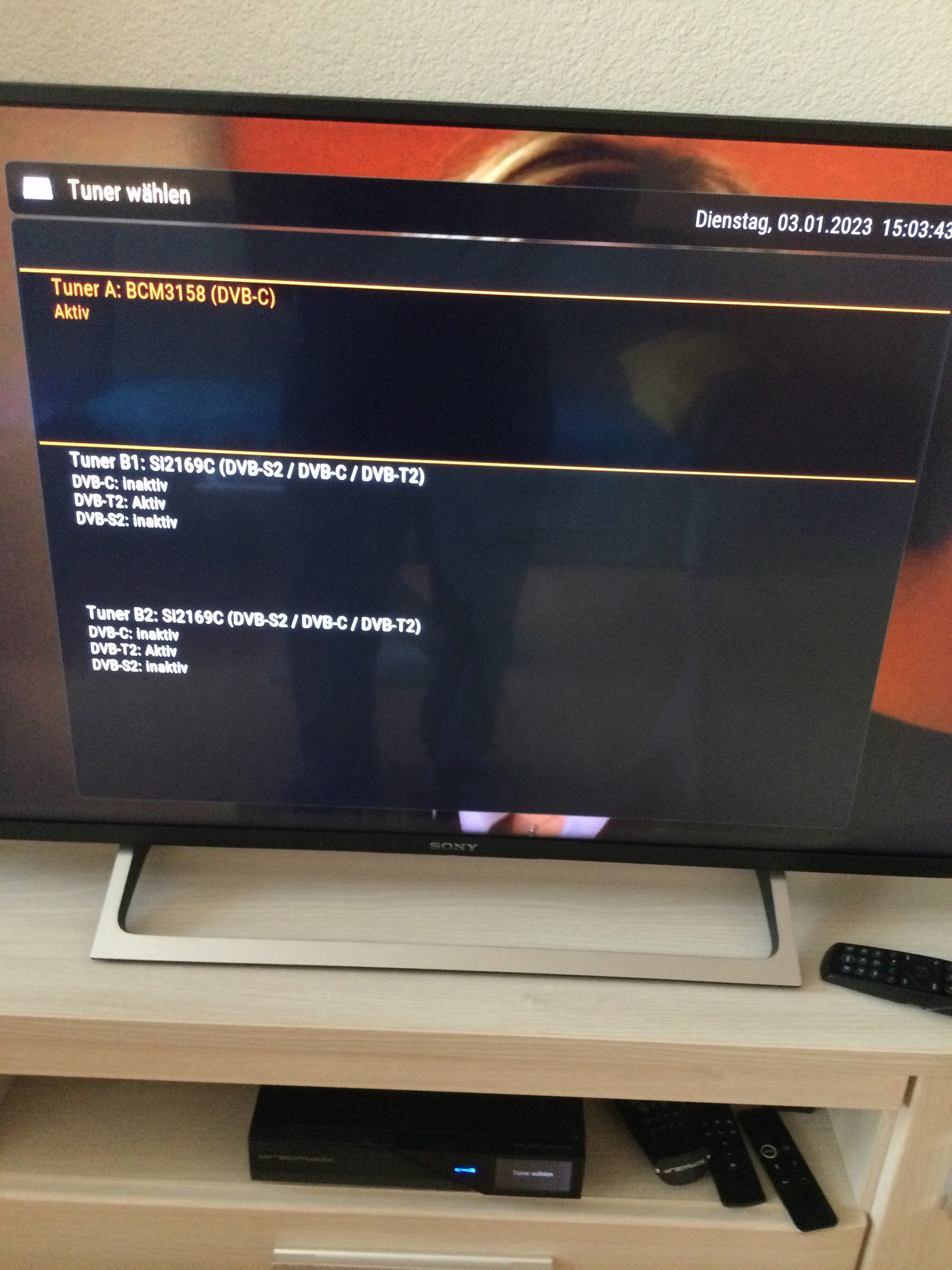

    • Interessant wäre, was du in den erweiterten Einstellungen eingestellt hast.
      Bitte Screenshot mit dem WebInterface machen, dann kann man alles perfekt lesen!
      Du hast noch nicht beantwortet, was du genau angeschlossen hast.
      Wenn du z.B. am Tuner A ein Kabel für DVB-C hast, am Tuner B keines für DVB-C und in den Einstellungen hast du Aktualisierung erzwingen. Dann wird dein Bild einfrieren, wenn EPG Refresh startet und du einen DVB-C-Sender schaust.

    • Ich will die erweiterten Einstellungen von EPG Refresh. Und nochmal: mach die Screenshots bitte mit dem WebInterface.
      Dann rätsle ich gleich mal noch ein bisschen weiter. Du schaust ORF (Kabel) und in EPG Refresh hast du ORF (Kabel) natürlich in der Liste drin. Sobald ORF aktualisiert wird, friert das Bild ein. Also ich bin mir ziemlich sicher, dass du Aktualisierung erzwingen auf Ja stehen hast in den Einstellungen. Ich bin mir grad nicht sicher, wie das Verhalten bei einem FBC-Tuner ist. Also eigentlich macht das Plugin eine Prüfung, ob die Box im idle ist oder Aufnahmen anstehen. Ist dies der Fall, so wird nicht losgelegt mit der Aktualisierung. Ausser eben du hast Aktualisierung erzwingen auf Ja stehen. Grundsätzlich sollte der FBC-Tuner dann eigentlich immer noch genügend Demods zur Verfügung haben, damit das nicht passiert. Ausser natürlich du entschlüsselst ORF mit einem CI-Modul, welches nur einen Sender entschlüsseln kann.
      Du siehst, es gibt viele Fragen. Wenn du das Problem zuverlässig reproduzieren kannst, dann kannst du auch mal kurz vorher einen Log von e2 starten (journalctl -lfu enigma2 > /tmp/e2.log in telnet/ssh eingeben) und dann hier anhängen (Box nicht neu booten bis du die Datei heruntergeladen hast).

    • Danke für die Antwort der Skript für das Log geht nicht bei EPG sind keine erweiterten Einstellungen eingestellt.
      Das EPG wird per Hand Aktualisiert werde morgen mal nach Neustart der Box auf einen anderen Sender stellen .
      Möglich wäre das CI Modul Cam 701 der schuldige ist früher war noch in 2 Modul für HD plus drin da war das nicht der fall.
    • Der Befehl von oben geht ganz sicher. Ich hab das schon tausend Mal so gemacht. Warum startest du EPGRefresh überhaupt manuell? Lass EPG doch einfach in der Nacht aktualisieren, wenn du nicht am TV schauen bist.

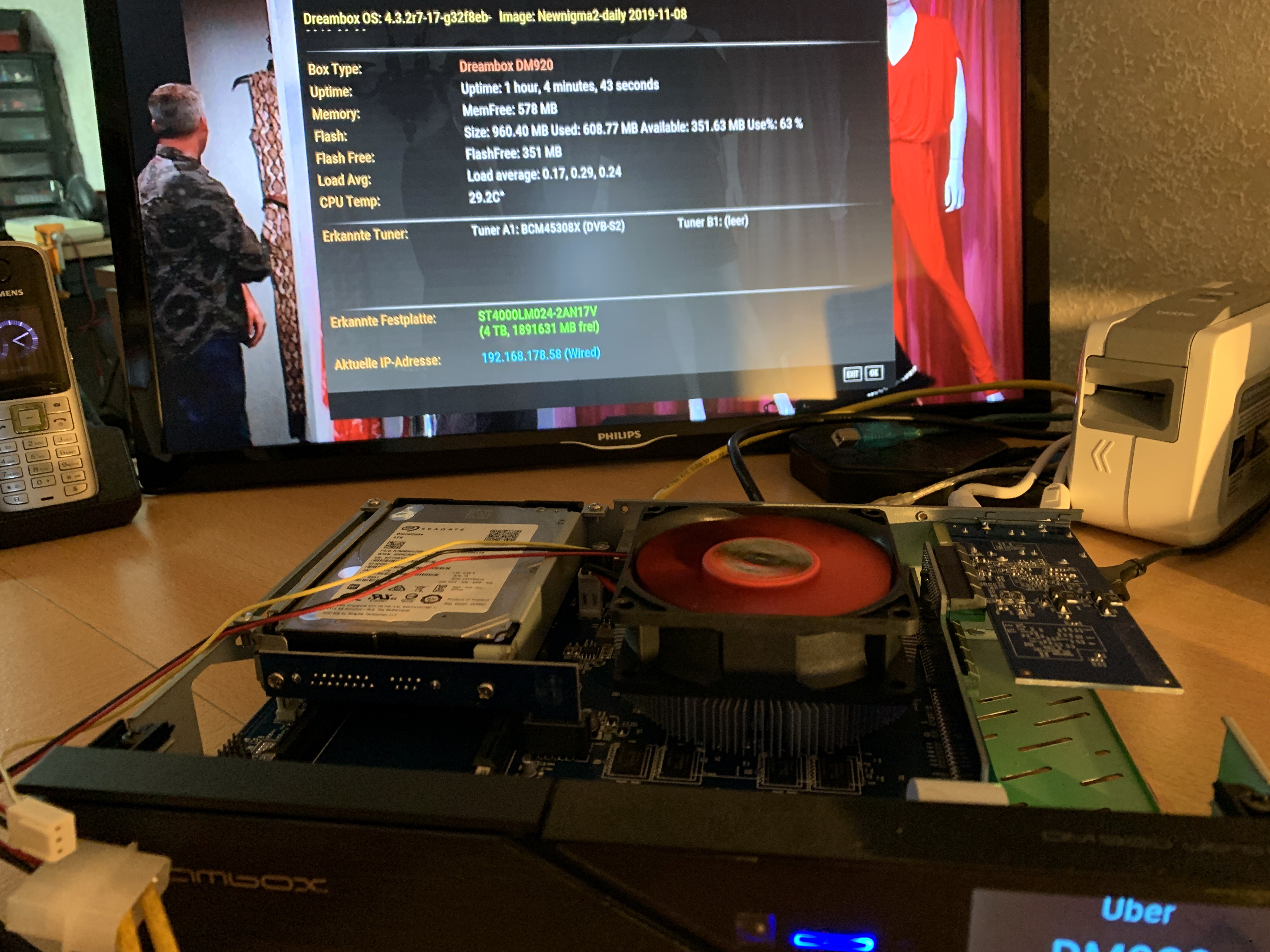

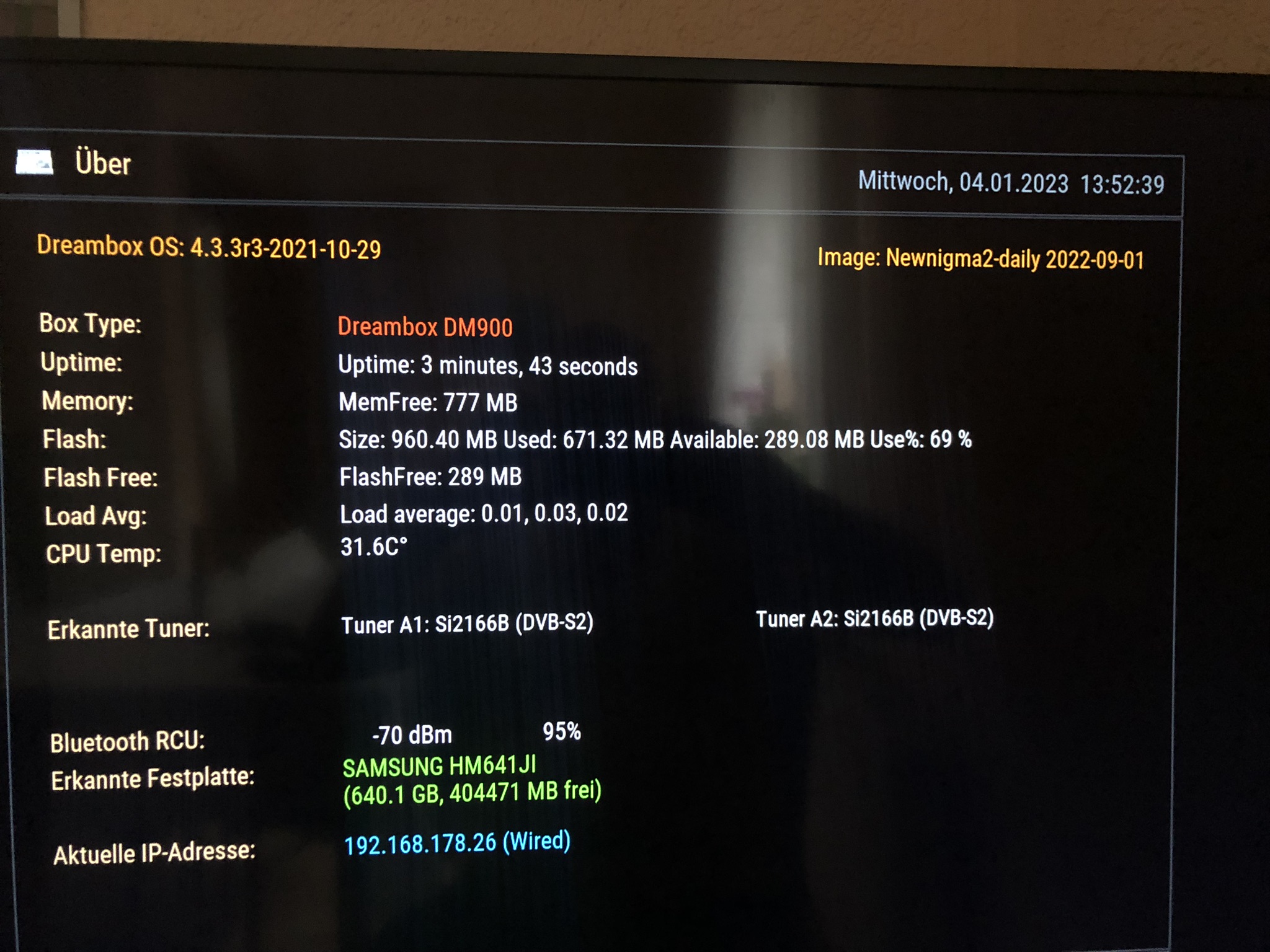

      Habe meine 900 Box im Garten in Betrieb genommen diese Box hat kein letztes Update erhalten. Und der EPG wird anstandslos Aktualisiert. Das sagt mir der Fehler Sitzt nicht davor bei der 920 Box. Dankeschön an Alle für die Beiträge. Werde auf Update warten .
