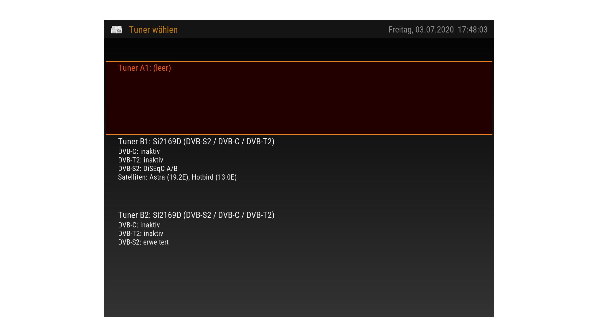

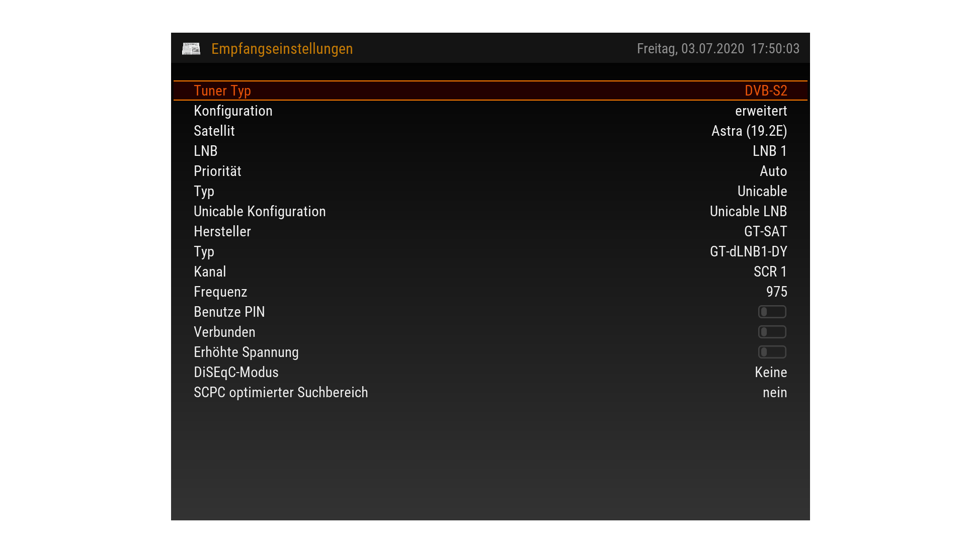

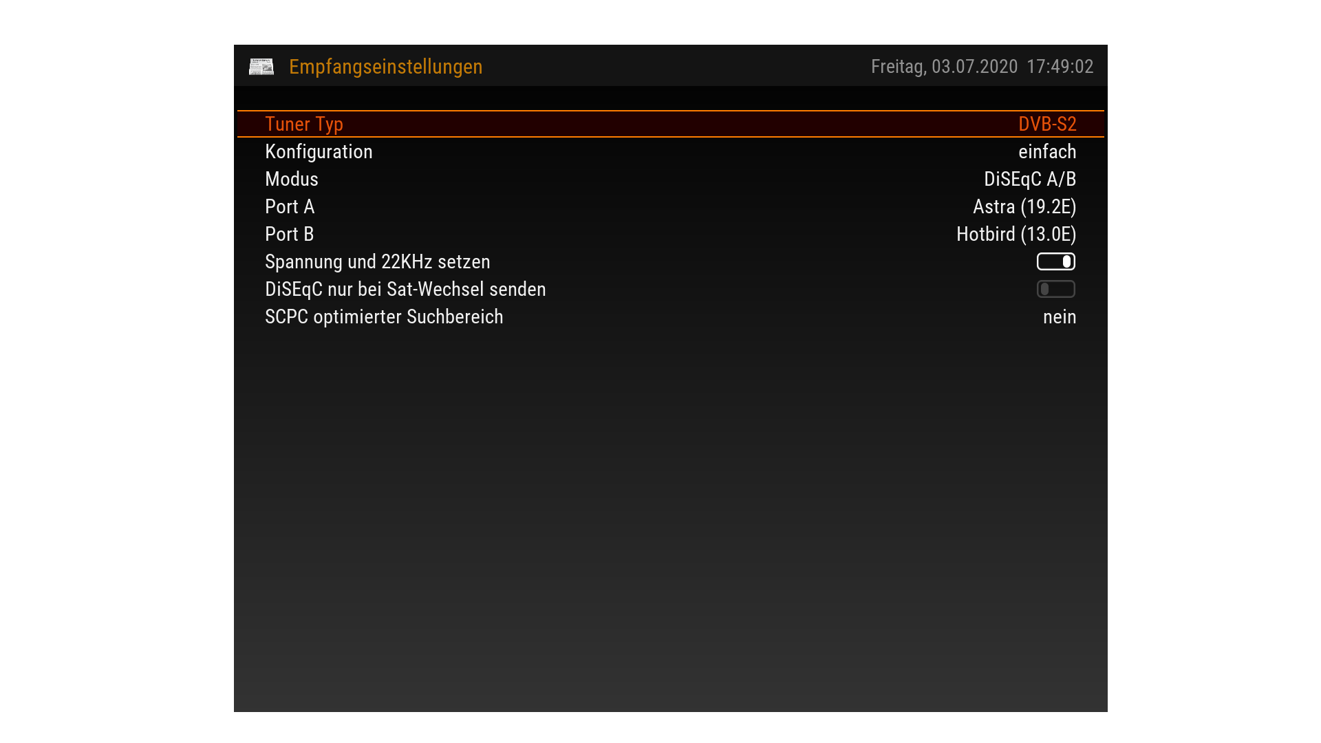

      Hi,
      habe heute ein Unicable LNB (GT-SAT Unicable-LNB GT-S1dCSS24 24UB) gekauft, bringe es aber nicht zum laufen.
      Am Triple Tuner B1 habe ich Astra/Hotbird (DiseqC A/B) eingestellt, funktioniert ganz normal.
      Sobald aber an Tuner B2, oder einem beliebigen anderen Tuner, nur Unicable eingestellt ist, kommt bei Astra Tunen fehlgeschlagen, obwohl so beim Suchlauf alle Astra Programme gefunden werden, nur kommt dann immer Tunen fehlgeschlagen, HB geht komischerweise
      Von GT-Sat sind 3 LNB's in der Liste mit den passenden SCR's, es geht aber nichts.
      Das LNB ist mit einem Sat-Messgarät optimal ausgerichtet.
      Es reicht schon die Einstellung Unicable LNB, dass es schon nicht mehr richtig läuft, auch wenn das LNB gar nicht angeschlossen ist, das habe ich nur kurz probiert.
      Wenn ich Unicable am FBC-S2x Tuner (auch heute angekommen) einstelle, geht Astra am Triple Tuner auch nicht mehr.
      Würde hier ein Log was bringen?
      Im Anhang sind die Tuner Screenshots.
      Bin für jede Hilfe dankbar!

    • Ich würde erstmal zum testen der unicable Funktion alle Tuner deaktivieren, bis auf den Einen, wo die unicable Leitung angeschlossen ist.
      Diesen dann entsprechend in der Tunerconfig einstellen und testen ob Astra funktioniert.
      Gefährlich sind immer aktive Tuner, wo keine Leitung angeschlossen ist !
      Diese müssen je nach Tunertyp deaktiviert bzw. intern verbunden eingestellt sein.
      Eigentlich sollte mit deinen Einstellungen für unicable es funktionieren.
      Das habe ich mittlerweile auch gemacht, gestern bin ich dadurch auch mal mit den Kabeln und dem Tuner durcheinander gekommen.
      Edit:
      :mauer: :mauer: :mauer:
      Wer lesen kann, ist klar im Vorteil.
      Die Liste mit den UB's hatte ich kurz in der Hand und festgestellt, dass die Einträge mit der unicable.xml identisch sind.
      Was darunter und auch auf der Rückseite unter den anderen UB's stand, habe ich nicht gelesen:
      This dLNB is programmed with the ITALIAN or GERMAN frequencies
      Bei mir waren die Ital. UB's programmiert, 16 statt 24, aber das sollte auch reichen.
      Denke, dass bei 16 UB's evtl. die Bandbreite höher ist.
      Hab`s dann gleich in die unicable.xml eingetragen.
      XML-Quellcode
      1. <product name="GT-S1dCSS24-ital-16UB" format="EN50607"
      2. scr1="1210" scr2="1420" scr3="1680" scr4="2040" scr5="0985" scr6="1050" scr7="1115" scr8="1275"
      3. scr9="1340" scr10="1485" scr11="1550" scr12="1615" scr13="1745" scr14="1810" scr15="1875" scr16="1940"/>
