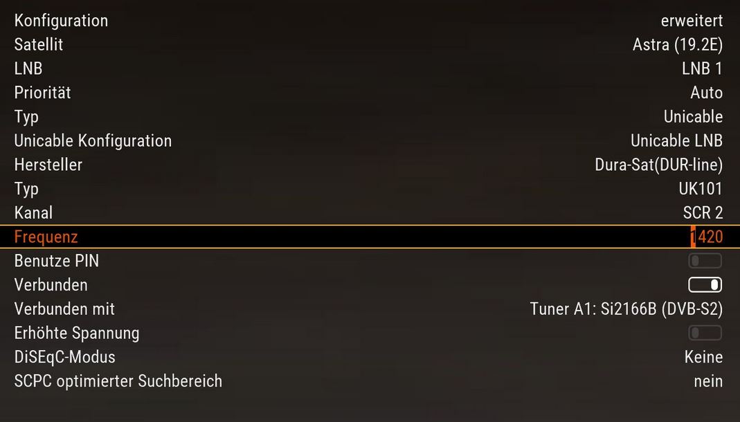

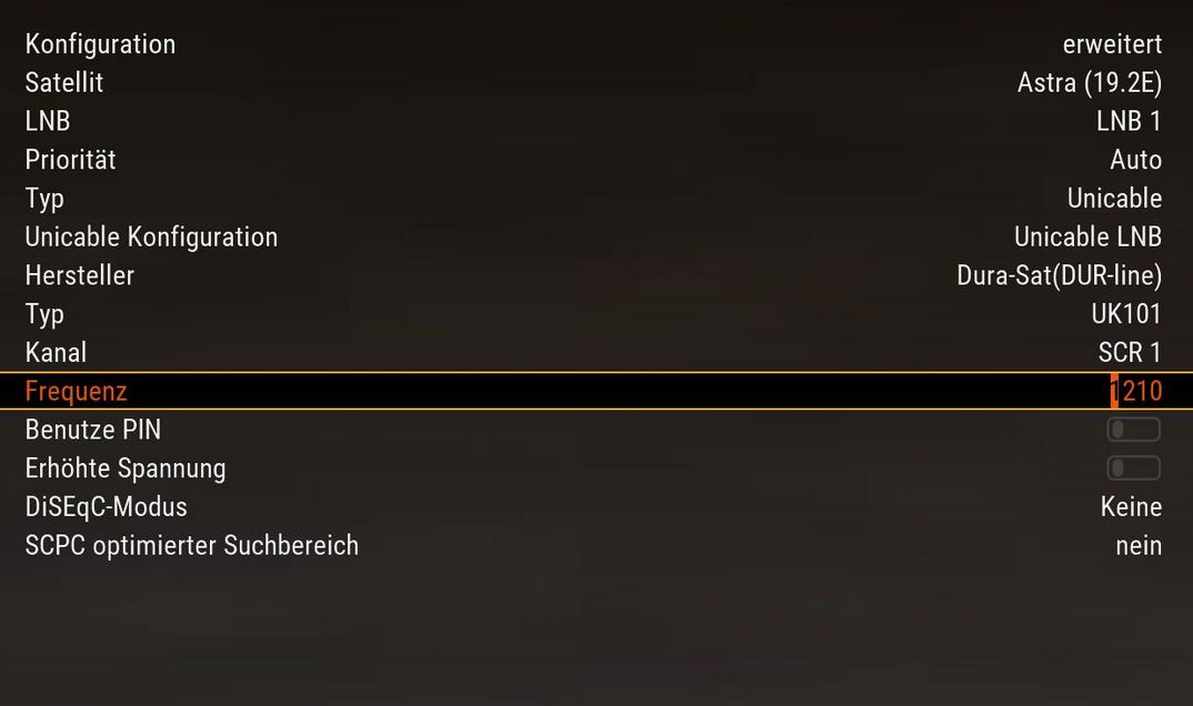

- Kabel an A1, A1 einrichten und eine freie SCR zuweisen
- A2 „Konfiguration“ auf „erweitert“ stellen und einrichten, weiter unten „Verbunden mit“. Dort dann verbunden mit A1 einstellen und eine weitere freie SCR zuweisen.
A1:
A2:
Das Dura Sat UK101 scheint die gleichen Frequenzen zu verwenden wie das erwähnte GigaBlue. Von daher sollte das passen. -
