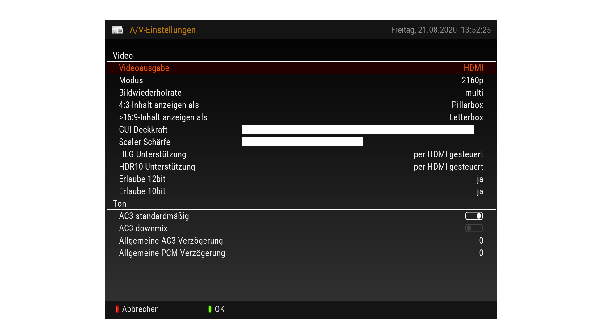

    • Hallo Master_FM,
      UHD/4k wird über Sat oftmals im HGL HDR Format ausgestrahlt. Damit lässt sich ein höherer Kontrast und deutlich erweiterter Farbraum übertragen. In der dreambox sollte also nicht nur die Auflösung auf 2160p eingestellt werden, es sollte darüber hinaus auch HGL und HDR altiviert werden. Schau dir da mal den beigefügten screenshot an.
      Das ganze funktioniert aber auch nur dann, wenn gute HDMI 2.0 (oder höhe)r Kabel verwendet werden, denn da werden dann schon ´ne ganze Menge Daten übertragen.
      Ich kenn mich mit den Samsung TV Geräten nicht im Detail aus, aber vielleicht ist deren Konfiguration ähnlich, wie bei meinem LG OLED. Da musste ich auch für die jeweiligen HDMI Eingänge am LG die Option erweitertes HDMI Signal aktivieren und HGL und HDR zu nutzen. Wenn ich dann einen Sender in diesem Format empfange, hatte ich bei LG auch Zugriff auf die für das Format besonderen Bildeinstellungen. Gegenüber den Werkseinstellungen kann ma da eine ganze Menge bessere Bildqualität rauskitzeln. Für beinen LG habe ich da einige Zeit Google Suche geopfert und echt gute Einstellungsempfehlungen gefunden. Die stammten aus einer Zeitschrift wo mein Gerät getestet wurde. Interessanterweise gibt es bei LG eine eigenständige Konfiguration für normale HD Signale, wo ich auch eine Einstellungsempfehlung fand. Vielleicht gibts da schon was passendes für deinen Samsung.
      Wenn bei dir da noch ein AV-Receiver zwischengeschaltet ist, dann deaktivier da zunächst mal alle Veränderungen/Optimierungen im Videosignal, wen du den Samsung konfigurierst.
      Ja dann noch viel Erfolg bei der Konfiguration und danach maximale Freude mit dem neuen Samsung.
        75,87 kB, 1.920×1.080, 865 mal angesehen
