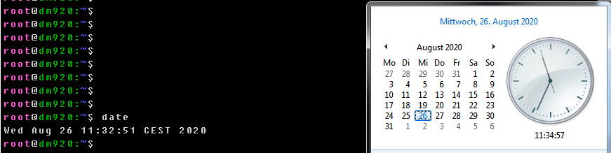

    • Irrtum - ich hab‘s verschrien.
      Wie am Screenshot zu sehen ist, wäre die korrekte Uhrzeit 20:28, die Zeit in der Box ist jedoch 21:02
      Programmiert habe ich im „Ersten“ für 20:15 den Krimi „Mutterliebe“. Der Gesehene Sender ist zu diesem Zeitpunkt ORF2.
      Die Aufnahme wurde um 20:07 gestartet, also um 7 Minuten zu früh. Rein intuitiv wollte ich wissen, ob die Zeit stimmt. Welche Zeit die DM zum Startzeitpunkt hatte weiß ich nicht. Es deutet aber alles darauf hin, dass die Zeit um 7 min vor ging. Eine viertel Stunde danach eilte die Zeit um 34 min vor - konstant bis auf weiteres.
      Das Problem steht also mehr denn je an!
      Dieser Beitrag wurde bereits 2 mal editiert, zuletzt von hucky1 ()
