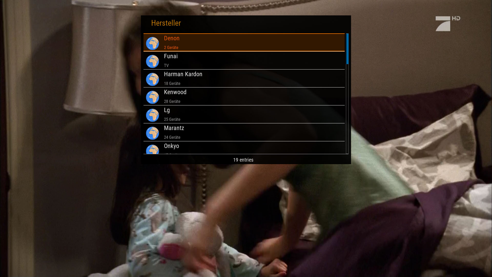

    • @dhwz ich kann da nur von mir ausgehen ,klar kann das bei anderen schon gehen ,hab ja geschrieben das es bei dem was ich hier getestet hab nicht geht .
      Hab einen Philips UHD und einen Sony FHD TV hier, da kann und hab ich getestet und wie gesagt hier geht nix aus der Datenbank ,muss aber nicht bei jedem so sein .

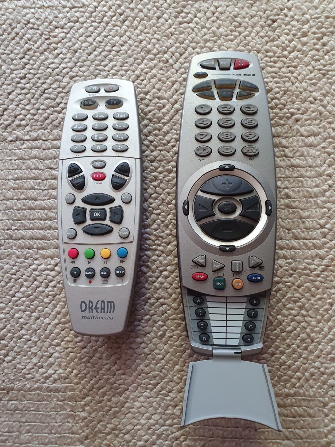

    • Der von DP in der BT-RCU verbaute SoC nrf52832 von Nordic Semiconductor ist - von der Hardware her - ein feines Stück Silizium, mit dem man neben IR, BLE und ANT sogar Geräte per WLAN und propitären 2.4GHz Protokollen bis zu 5 Geräte steuern kann.
      Nordic bietet dazu eine Referenzfernbedienung an, die aufzeigt was möglich ist. Ok, DP hat im Sparzwang wieder einiges wegrationalisiert wie das Accelerometer, NFC und die IR-Diode zum Anlernen. Aber WENN die ominöse "Userdatenbank" denn mal funktionabel ist, kann man eine Menge damit machen bis hin zur Smarthomesteuerung ...
      Ich habe nur Zweifel, ob DP die Resourcen hat dies auch nur ansatzweise zu pflegen. Bei Logitech sind dafür 120 Vollzeitkräfte mit nichts anderem beschäftigt. Mir ist immer noch nicht klar, inwieweit der Endnutzer ohne nFRF52xx Development Kit in die Dreambox BT-RCU eigene Codes implantieren (sprich anlernen) kann. IMHO wird da bestenfalls der zusammengegrabbelte chinesische Datensatz der RC-10 schaltbar sein. Für die UCI/OFA Datenbank lief die Lizenz ja nur für das TWIRP-Ei (die Fernbedienung für 800, 8000 und Co), ein funktionsreduziertes OEM Produkt des Originals (rechts im Bild).

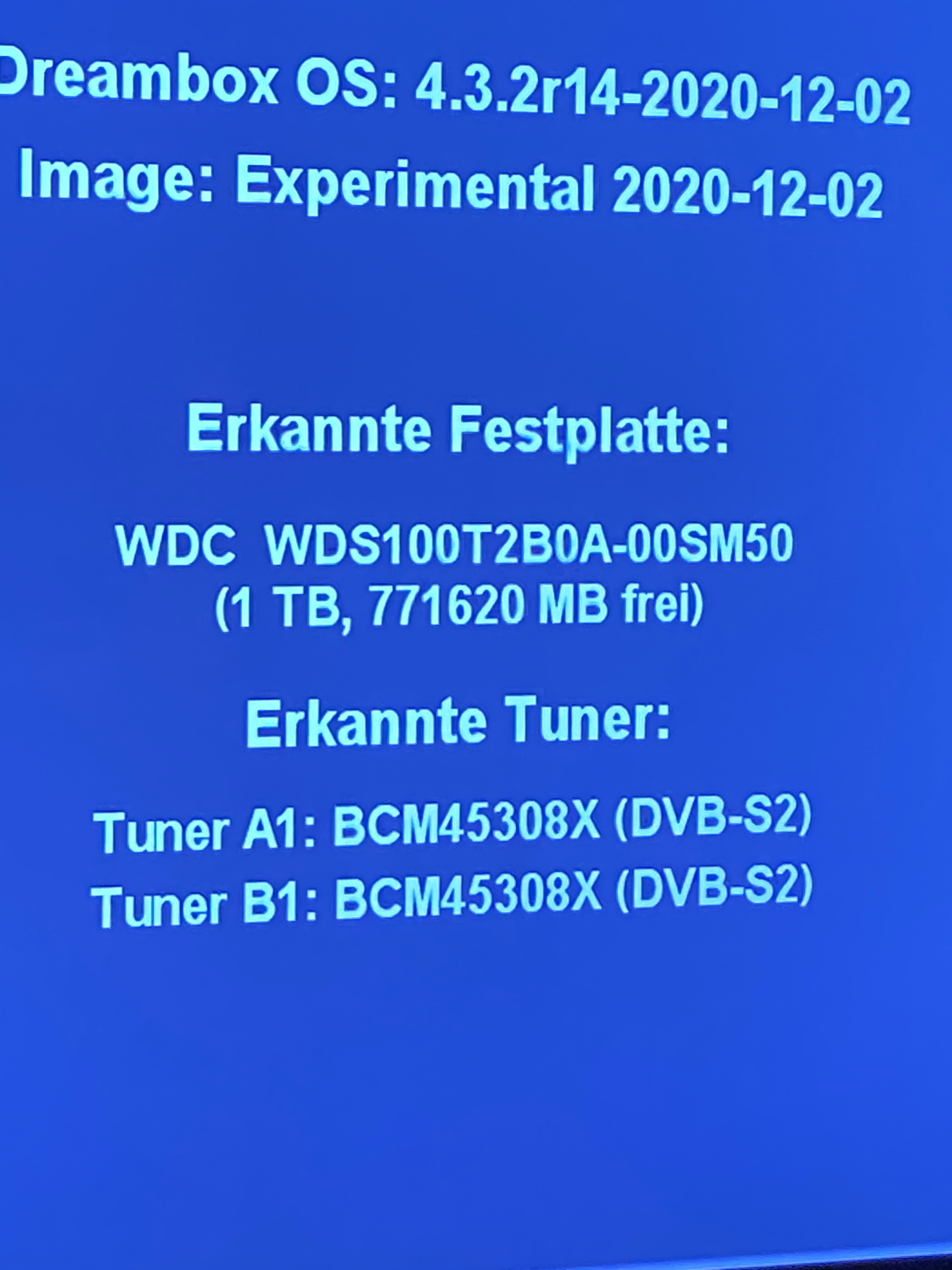

      also wenn ich das alles richtig verstehe muss ich die Codes irgendwo hinkopieren um die neuste Firmware für die Fernbedienung zu bekommen!???
      im Bild ist meine aktuelles Image
