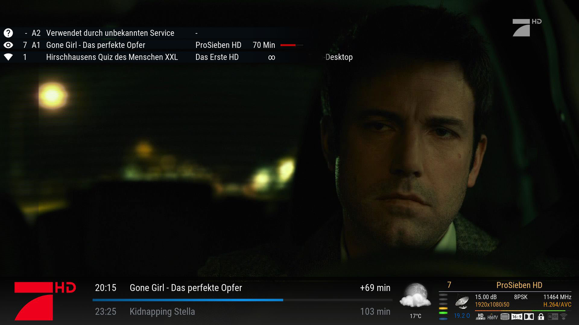

    • Installiere das Plugin enigma2-plugin-extensions-infobartunerstate und stelle es so ein (Menü > Erweiterungen > InfoBarTunerState), dass dir alle Tuneraktivitäten anzeigt werden, wenn die Infobar eingeblendet ist. Dann weißt du womit die Tuner beschäftigt sind.

      Edit: Plugin installiert . Wo finde ich die Option (dass dir alle Tuneraktivitäten anzeigt werden) ?? Ich habe in den einstellungen bis nach unten gescrollt.
      Ist damit evtl. Mit der Inforbar anzeigen (TV Modus) gemeint? das ist auf nein
      So wenn ich jetzt ok drücke auf der FB dann sehe ich 2 Einblendungen die sendung die ich gerade auf nehme und dann darunter K11 was ich immer automatisch aufnehmen lasse und da ist das Problem denke ich, der hat vorhin bei einem Film aufgenommen als ich beendet habe sagte der K11 aber dabei war das Pan oder was gerade lief aber nicht K11.

    • Danke.
      Bei mir steht nicht A1 davor sondern so
      8 K11 - Kommisare im Einsatz Sat.1 Gold.
      Und weist du was unter EGP die Uhr heisst also die Blaue wenn ich ein Timer setze ist so ein Pfeil in der Uhr. Habe diese Blaue Uhr bei 16 über Nacht. Dann bei Kommissar Rex.
