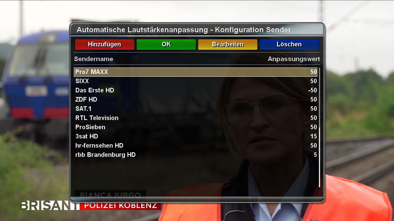

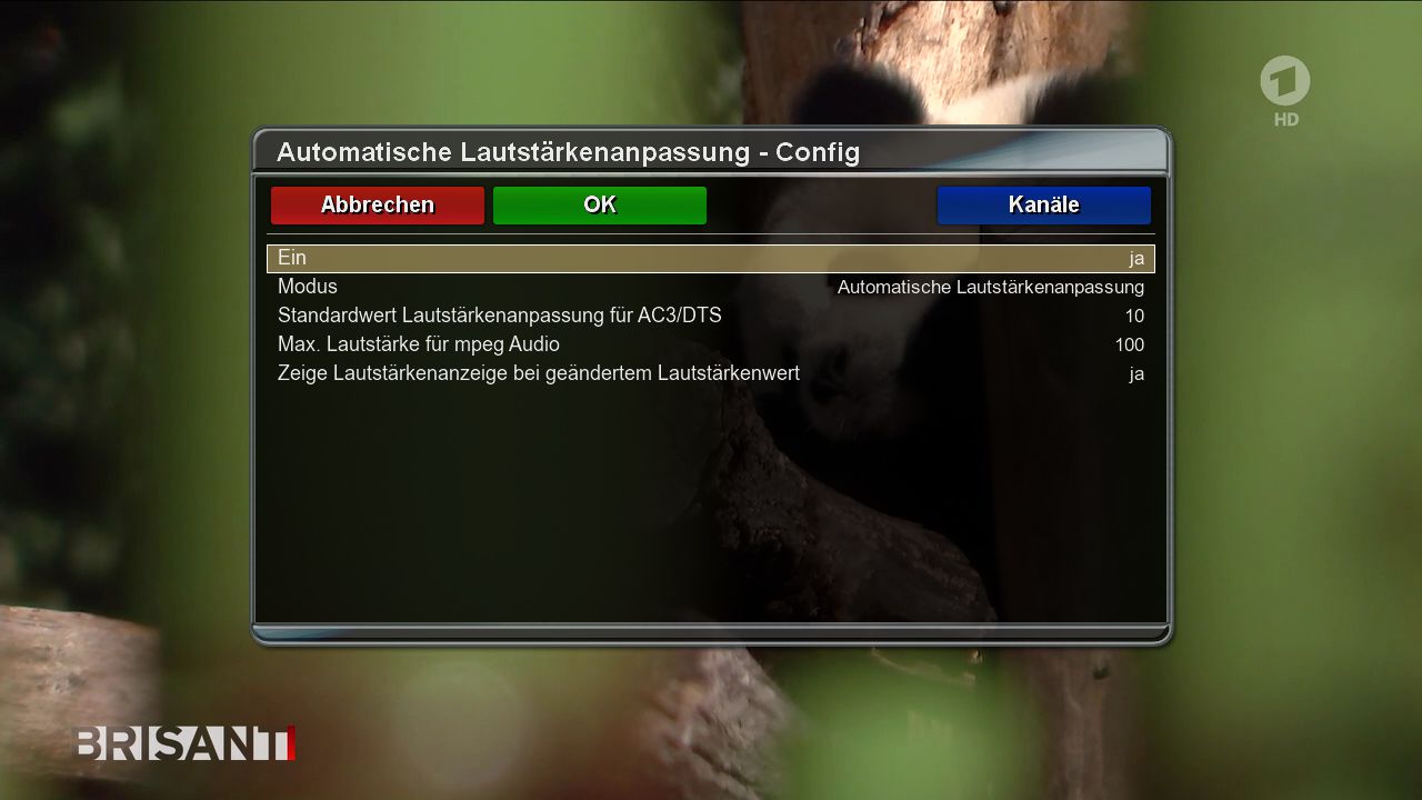

      ich habe mir die Automatische Lautstärkenanpassung runtergeladen weil die Lautstärkenunterschiede zwischen den Kanälen mit DD und mpeg so groß sind.
      Aber irgendwie bringt das Tool nicht viel. Ich habe die Einstellungen von -50 bis +50 und höre dabei keine Unterschiede.
      Was habe ich falsch eingestellt?

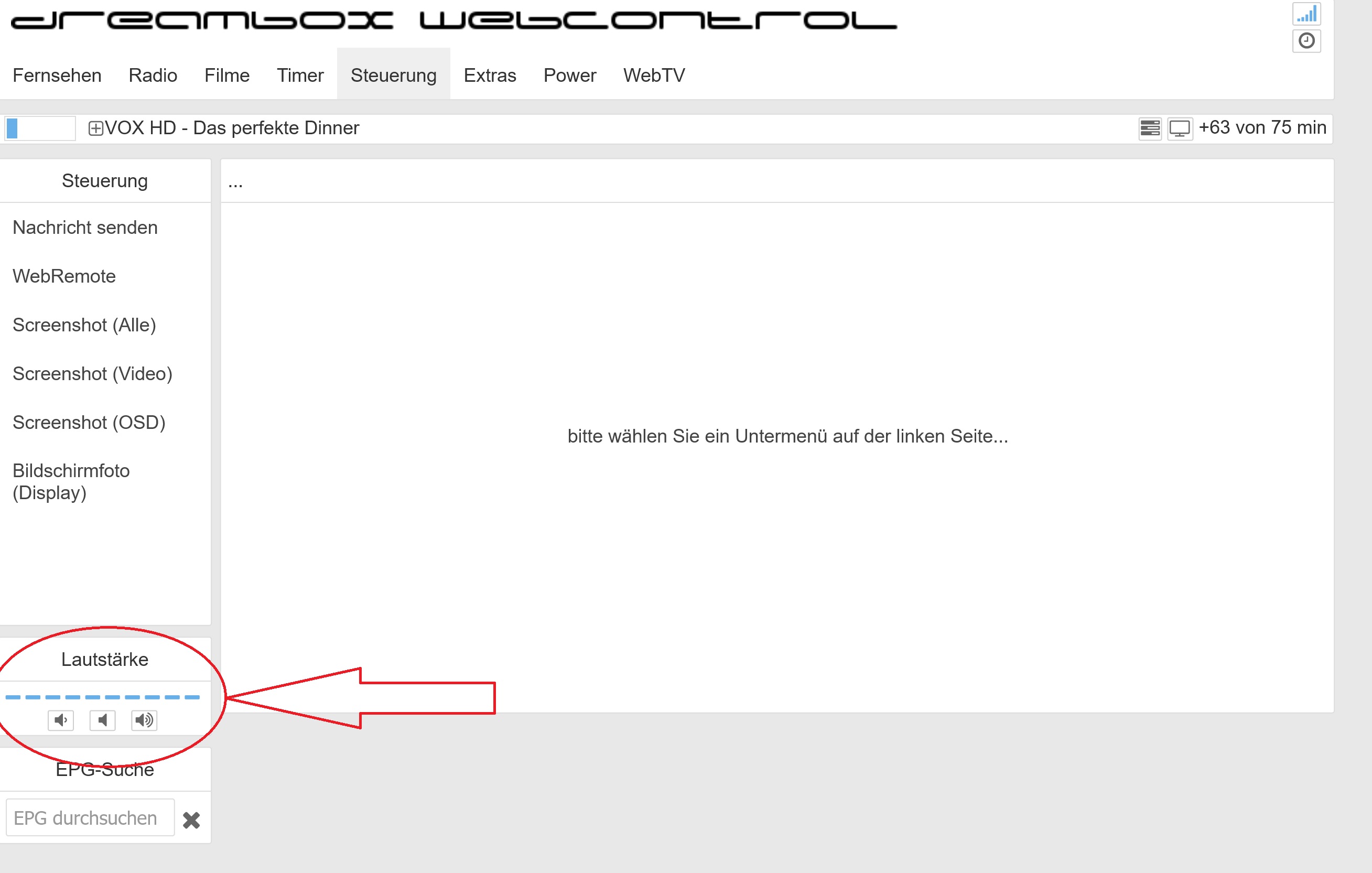

      Übrigens, wenn du die dreambox Fernbedienung nutzt, um die Lautstärke per HDMI CEC bei Fernseher, Receiver oder der Soundbar zu regeln, dann geh ins webinterface der dreambox und passe darüber die Ausgabelautstärke der dreambox für mpeg Ton an.

    • centaur schrieb:
      Ich habe über Webinterface die Lautstärke der Dreambox für mpeg Ton angepasst und habe in derAutomatischen Lautstärkenanpassung den Modus
      " Senderlautstärke merken" eingestellt. Jetzt ist es perfekt.
      wo finde ich die Einstellungen. in Webinteface der Box habe ich nichts gefunden
