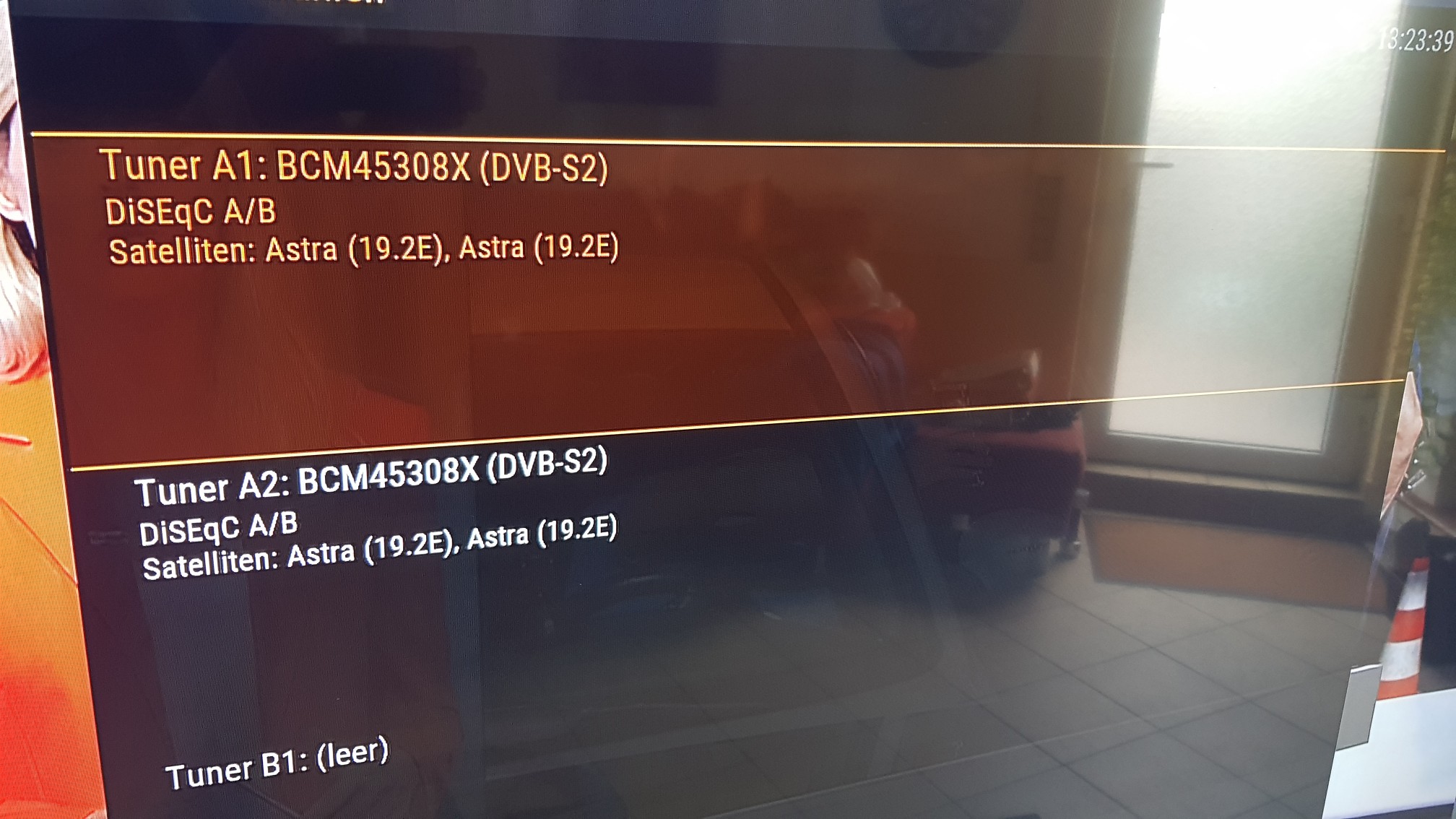

      Tuner A1 ist inaktiv.
      Tuner A2 -einfach- Modus DiSEqC A/B Port A - Astra 19.2 Port B - Astra 19.2 Spannung und 22KHz setzen - ein DiSEqC nur bei Sat-Wechsel - aus .
      Kann mir jemand sagen, wo der Fehler liegt? Oder liegt es na ganz was anderem?
    • Weshalb stellst du A1 auf inaktiv, wenn zwei Kabel zu deinem Tuner gehen?
      Stell doch A1 analog zu A2 ein... kommen beide Kabel doch von der gleichen Sat-Schüssel...

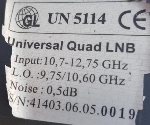

      Habe gerade deinen anderen Beitrag gesehen... Sicher, dass du dein Quattro LNB hast und kein Quad?
      Sonst fehlt dir nämlich wirklich der Multischalter dazwischen und du empfängst halt nur eine Ebene von Low/High/Vertikaal/Horizontal

      Als ich A1 nicht auf inaktiv hatte, hat der Kanalsuchlauf nur 90 Sender gefunden. Suchlauf ging auch nur auf A2. Hab jetzt die Kabel überprüft. So wie es jetzt ausssieht, hatte 1 Kabel keinen Durchgang. :S

      Habs jetzt richtig am Laufen. Außer meiner gewohnten Plugins. Aufnahmetest hat bisher ergeben, 7 Aufnahmen und ein weiters Programm schauen. Danach hab ich erstmal mit aufnehmen aufgehört. Ich denke mal, dass ich vorerst auf das Multi-LNB verzichten kann. 8o

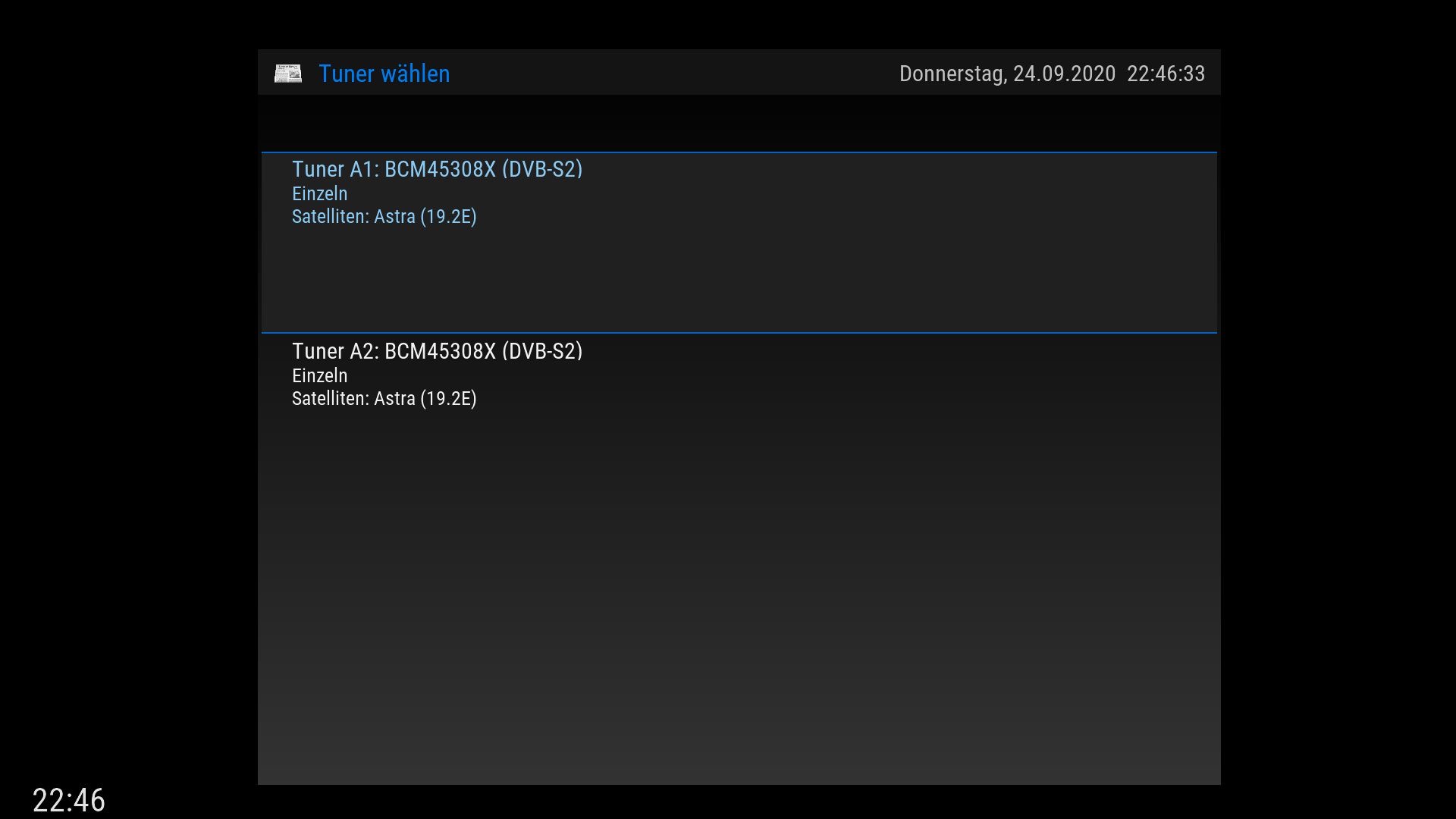

      Wie sieht deine Tunerkonfigarition aus (Bildschirmfoto)?
      Kann es sein, dass deine Aufnahmen nur auf 2 Transpondern auf max. 2 Ebenen lagen?
