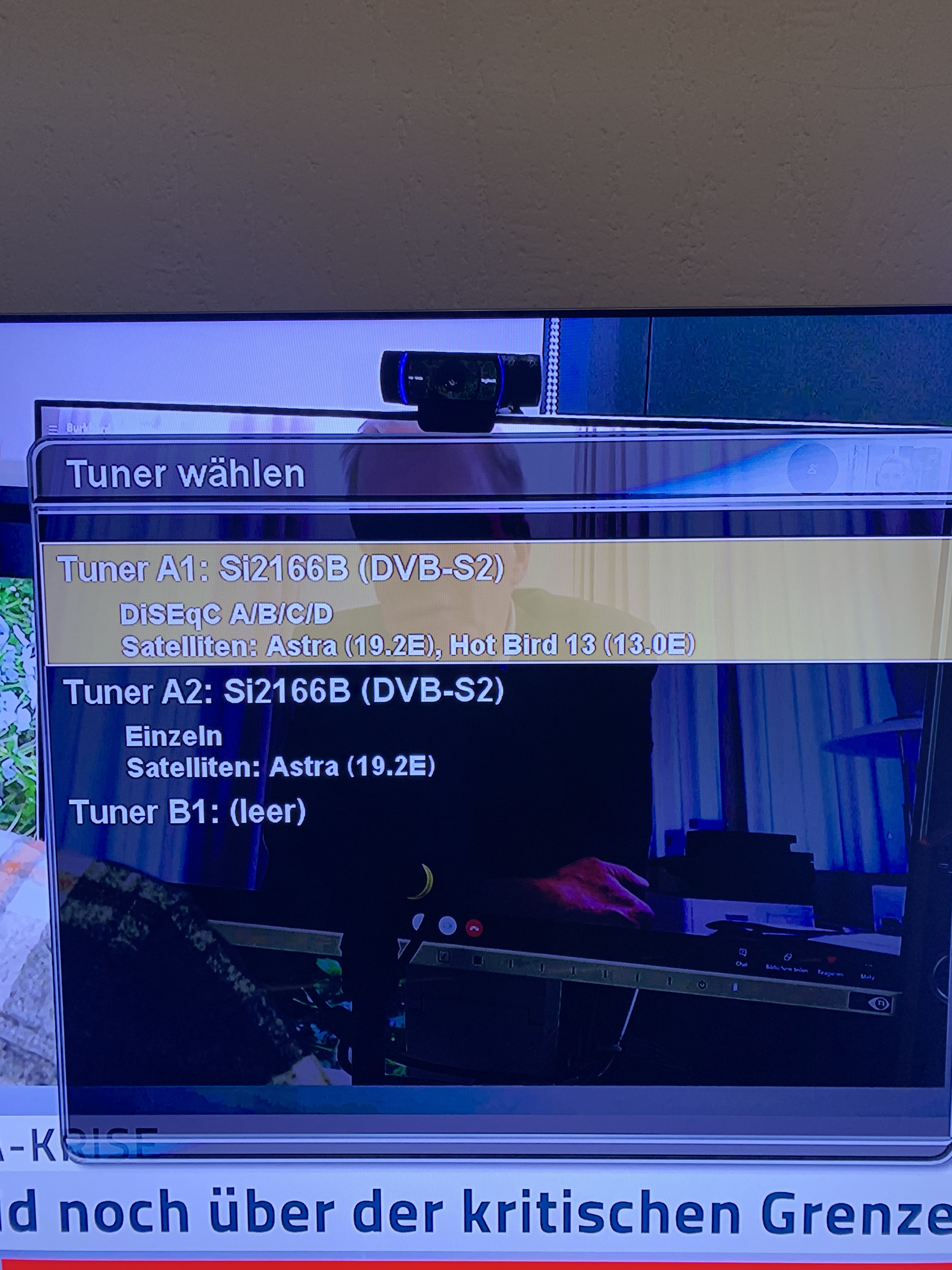

      Ich habe neuerdings ein Problem mit meinem Twin Sat Tuner in der Dream 920!
      1x Astra/Hotbird an Lnb 4 Fach und 2Fach über diseq
      1xAstra an 4fach angeschlossen

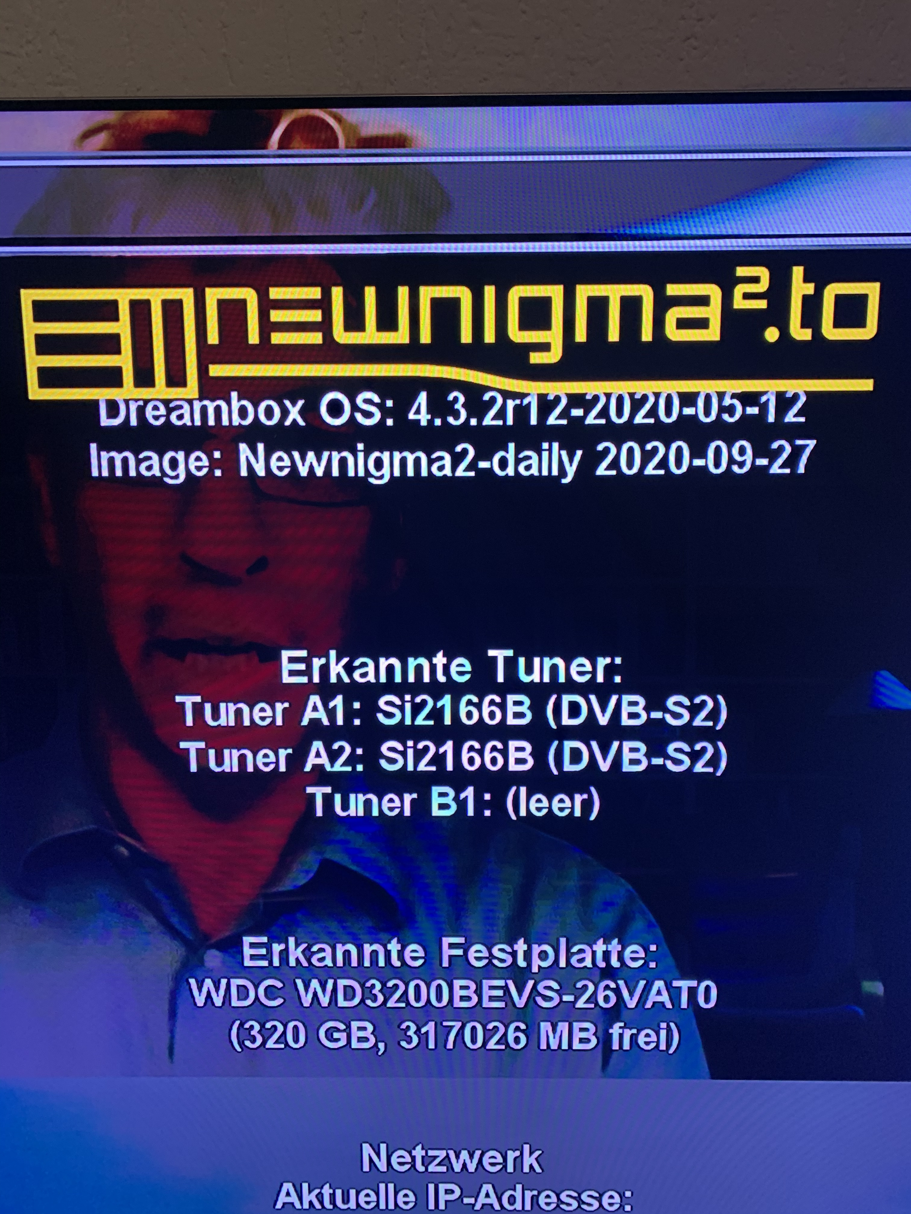

      Wenn ich beide Tuner aktiviere hab ich Probleme und es kommt oft die Meldung das kein Tuner gefunden wird. Wenn ich dann einen Tuner inaktiv schalte geht es normal, egal welchen ich auswähle! Wenn ich dann beide aktiv habe geht es eine Zeit lang normal und nach ein paar mal umschalten fängt es wieder an zu spinnen! woher weiß ich ob es so ein fbc Tuner ist? Hab mal 2 Fotos angehängt! Kann es sein das der Tuner einen weg hat?
      Danke
      Grüße
      Günni

    • Hallo guepo1,
      versuch es doch mal mit nur einem Tuner in der dreambox. Das ganze machst du zweimal mit jeweils dem anderen Tuner. Wenn du dann jeweils ein Signal reinbekommst, dürften beide Tuner in Ordnung sein. Wenn jeweils beide Tuner "rumzicken", dann folge mal dem Rat vom Bastelmaxe und prüfe deine Antennenanlage und insbesondere auch die Kabel und Stecker. Mach das alles aber mit den dir empfohlenen Tunereinstellungen (s. o.).
