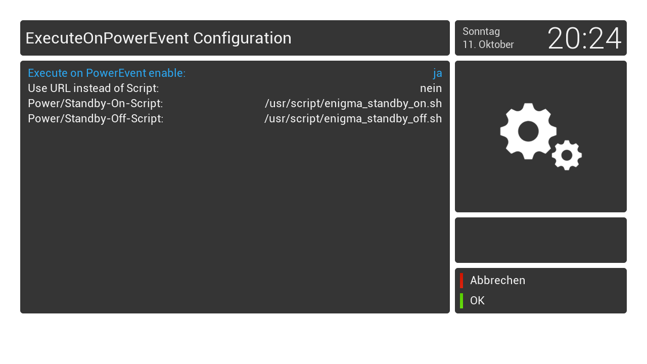

      Das hatte ich vergessen: In den Erweiterungen in der ExecuteOnPowerEvent Configuration "Use URL instead of Script" auf "nein" stellen - dann werden die Scripte ausgeführt
      hier auf der dm900 funktioniert das dann wie gewünscht

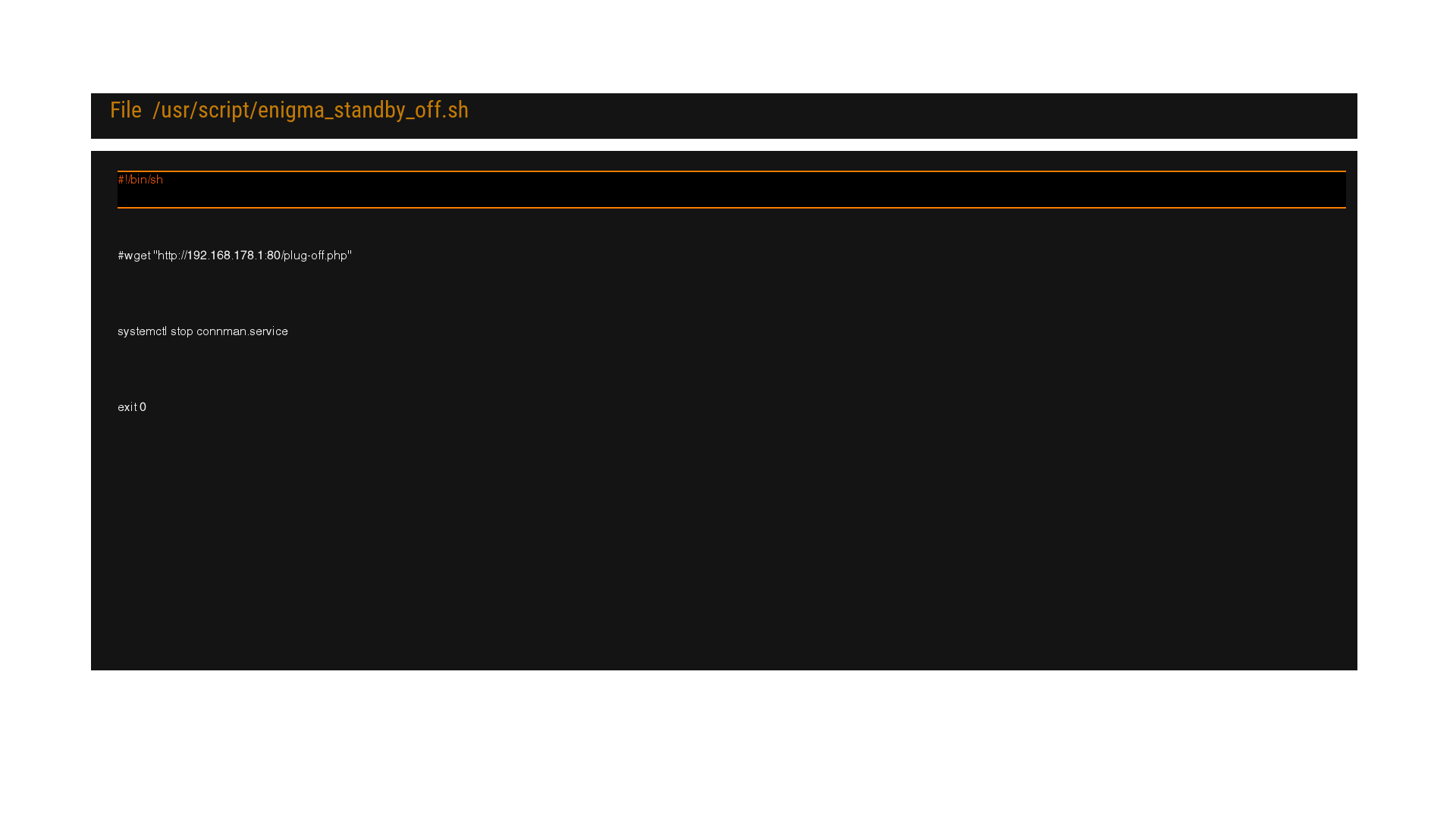

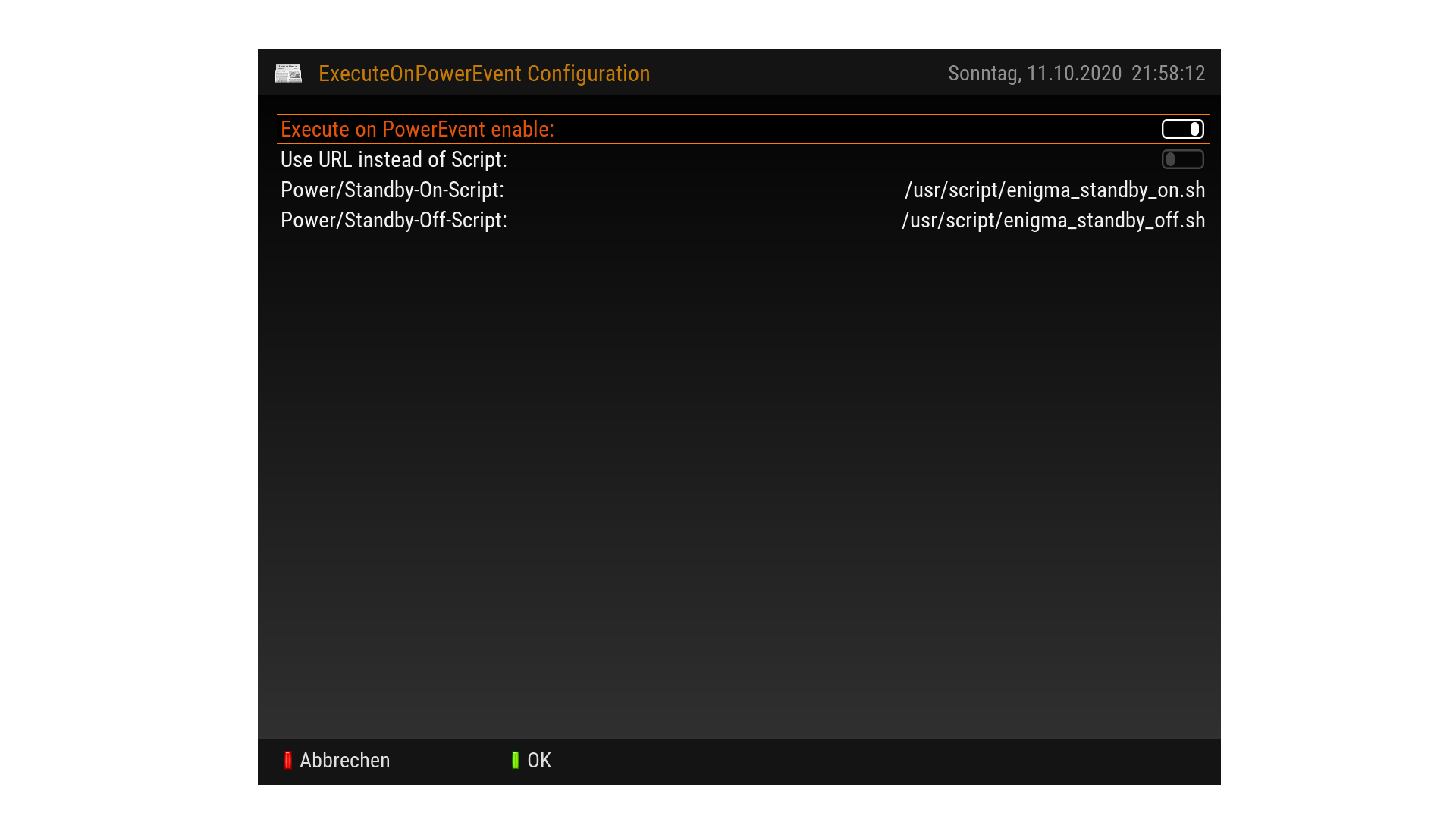

    • die dm520 juckt das nicht hab auch im plugin umgestellt und die scripte getauscht, sobald der idle mode kommt ist immer sie noch erreichbar ich versuch es nachher auch mal an der dm900, wenn die frau im bett ist.
      ich habe es auch mit dem befehl "ifconfig eth0 up/down probiert
      tut sich auch nix, hab auch immer neugestartet nach jeder änderung. :tischkante:
      hab auch gelesen das es über die standby.py gehen soll aber wie ist mir zu hoch :S
    • Habs hin bekommen, war ein leerzeichen zuviel :mauer:
