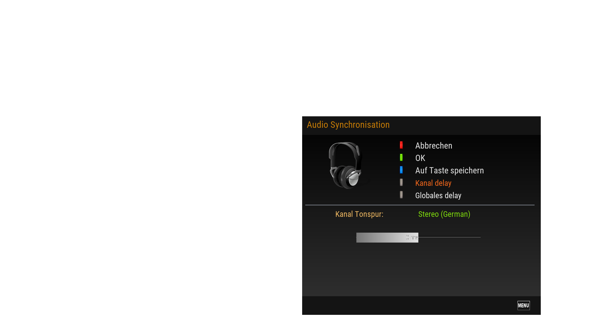

      Irgendwie ist seit gestern Abend von jedem TV Programm und auch das Aufgenommen der Ton asyncron. Wenn ich in Audio Synchronisation gehe kann ich die Kanal pur zwar manuell einstellen, aber das muss bei jedem Sender und auch bei jedem Film neu eingestellt werden.
      Ist es möglich das alles mit einem mal für alle Kanäle einzustellen?

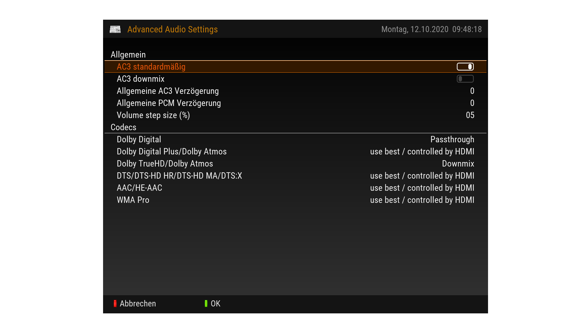

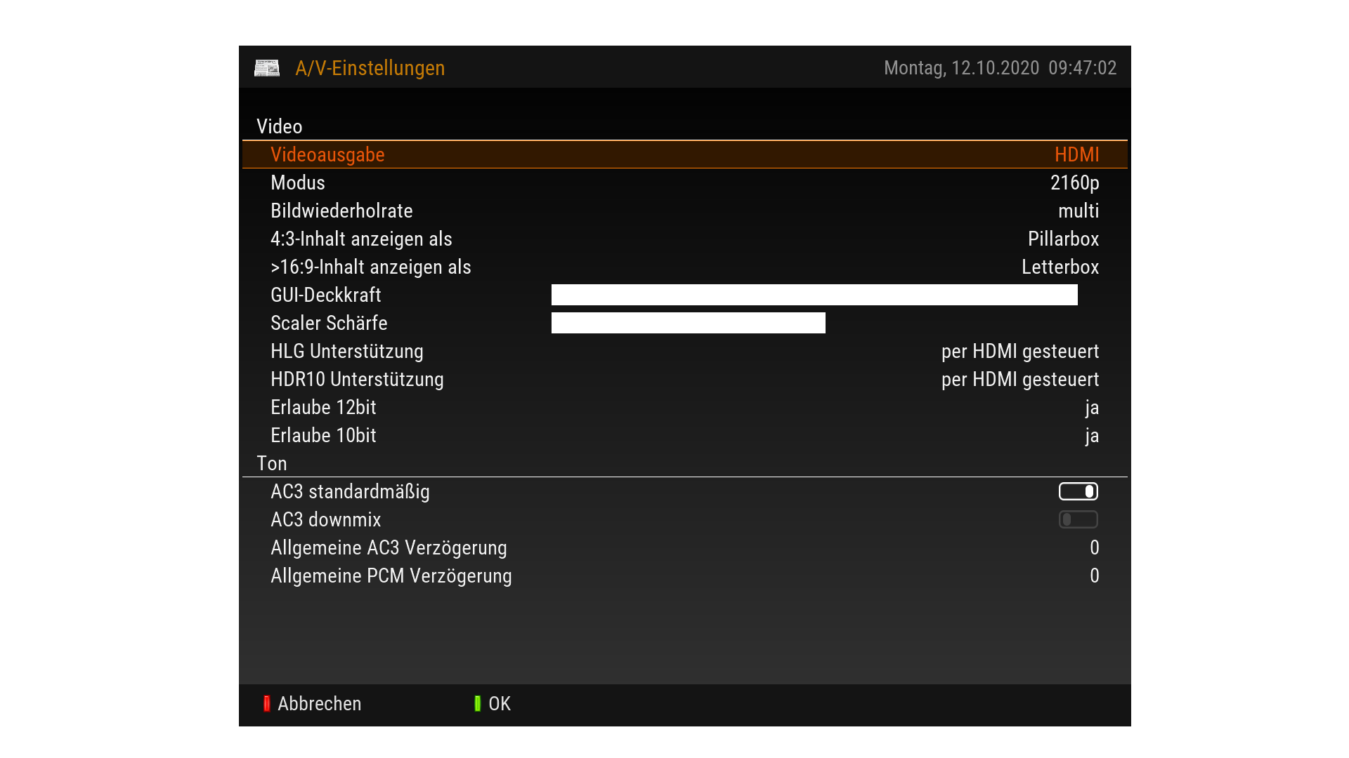

      Ich habe da mal zwei sreenshots von meinen Audioeinstellungen bei der dreambox 920 angehängt. Bein mir wird der Ton ausschließlich über meinen Marantz AV 8805 wiedergegeben, der sich zwischen dreambox und LG OLED befindet. Alle Geräte mit HDMI verbunden. Der Marantz reicht das Videosignal unverändert an den LG weiter, d. h. dort keine zeitintensiven Bildumrechnungen. HDMI CEC ist bei allen Geräten deaktiviert. Ich nutze eine Logitec Harmonie mit entsprechenden Makros. Ich nutze auch keine plugins zur Audiosynchronisierung. Und alles ist hier bei jeder Bildauflösung absolut synchron.

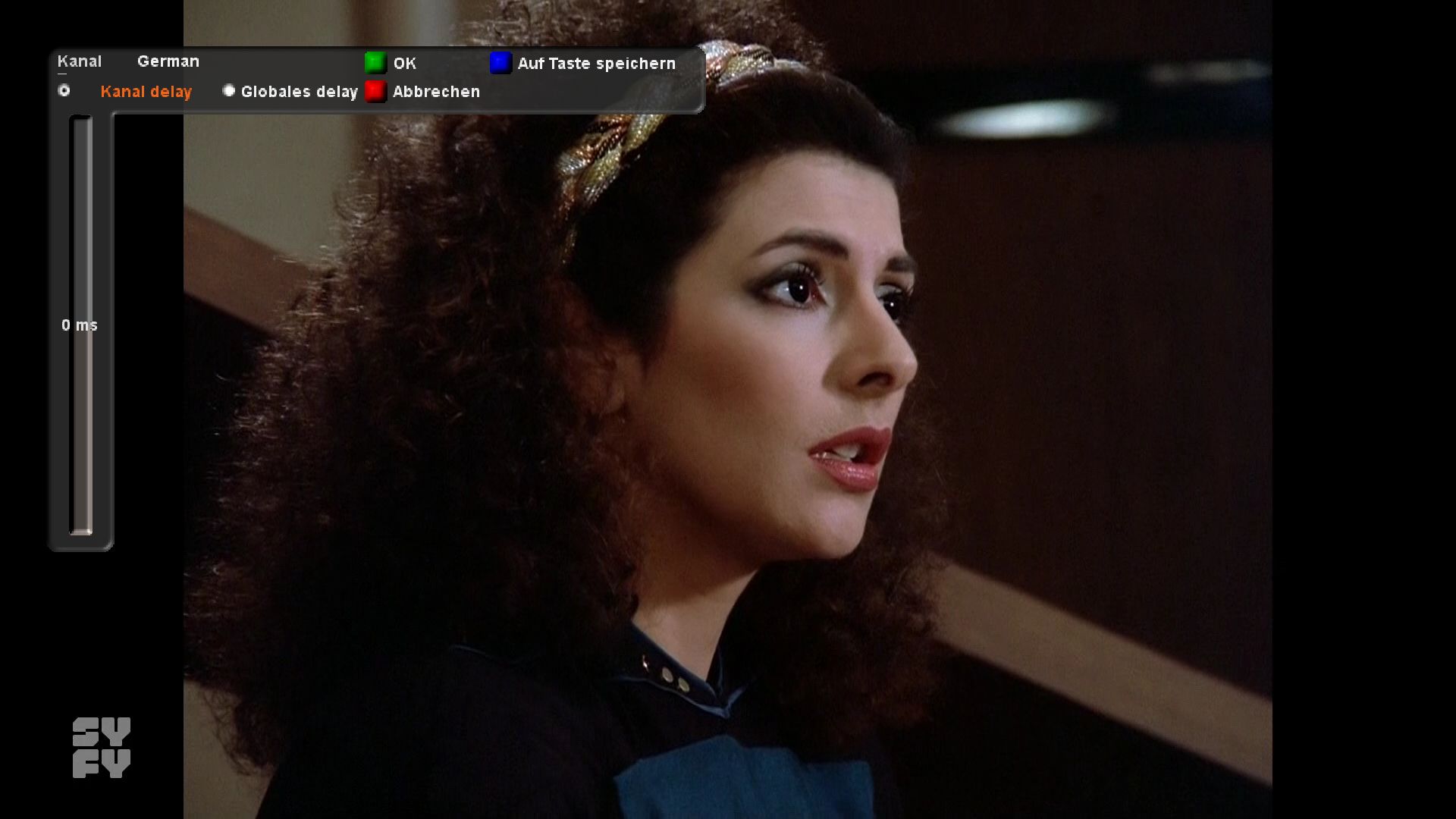

    • Geht hier auch. Sieht aber je nach verwendetem Skin anders aus.
