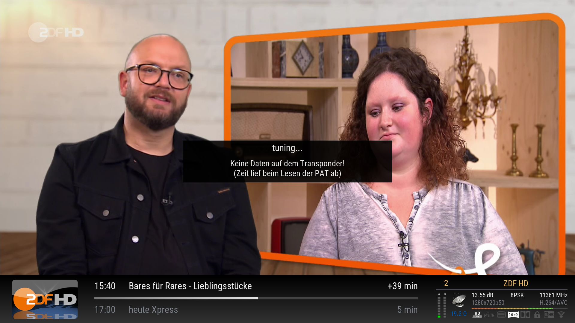

      habe meinen alten LNB gegen den von Gt-Sat getauscht, Legacy Ausgänge funktionieren und der Unicable Ausgang läuft an meinem LG Oled-TV auch wunderbar. Der neue FBC Tuner hingegen gibt nur die Fehlermeldung 'Keine Daten auf dem Transponder! (Zeit lief beim Lesen der PAT ab)'. Dies passiert nicht nur mit dem Unicable Ausgang sondern auch am Legacy Ausgang, einziger Unterschied: bei Unicable bleibt der Bildschirm komplett dunkel, bei Legacy Betrieb gibt nach ein paar Sekunden ein Bild, man kann auch fur kurze Zeit Kanäle wechseln doch dann wieder og. Fehlermeldung. Folgende Punkte habe ich ich bereits ausprobiert jeweils mit Unicable und Legacy):

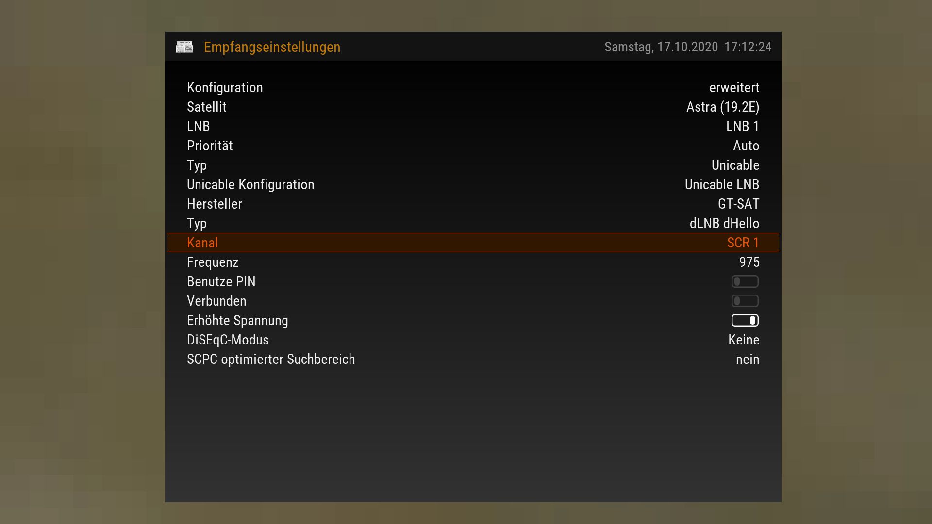

      Hier noch die Tunerkonfiguration (Screenshot ist vom 'alten' Tuner, bei den FBC Tunern haben ich SRC's (Unicable 1 und 2 getestet!) für alle 8 Tuner gesetzt und Tuner 2 deaktiviert.
      Verstehe ich gerade nicht so ganz.
      Hattest du da beide Tuner gleichzeitig eingebaut?
      Setz doch mal nur den BCM45308X alleine ein und schliess den an den SCR-Ausgang an. Weise mal einige SCR-Frequenzen zu und teste. Und mach nochmal einen Screenshot von der Tunereinstellung.
    • Damit meine Frau wieder Fernsehen kann habe ich wieder auf den 'alten' Tuner mit Legacy zurückgerüstet. Die 900er hat nur einen Tunersteckplatz, deshalb muss ich immer umbauen um zu testen.
      Den von dir vorgeschlagenen Test habe ich schon in allen Varianten durchgeführt (nur SCR-Ausgang mit jeweils 8 Freqenzen im Unicable 1 Bereich, danach mit 8 Frequenzen im Unicable 2 Bereich).
      Mein Screenshot entspricht der Tunerkonfiguration des BCM4503X (bis auf die 8 Frequenzen).
