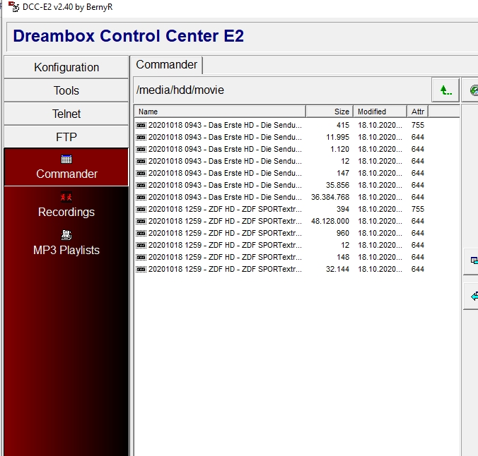

    • die platte wird einwandfrei erkannt. Nur ist eben der Ordner leer. Also das Inhaltsverzeichnis ist offenbar gelöscht
      so sieht es nun aus
        202,03 kB, 684×872, 201 mal angesehen
        171,27 kB, 676×646, 184 mal angesehen
    • in /media/hdd/movie liegen zwei Aufnahmen mit ca. 35 bzw. 46MB - d.h. kann auch im Flash sein - d.h. am Screenshot erkennt man nicht, ob die Platte gemountet ist
      Kannst du bitte die Ausgaben wir oben beschrieben posten, ich habe das nicht grundlos geschrieben

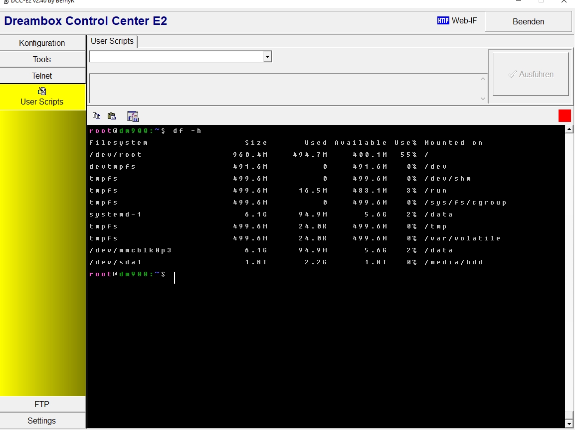

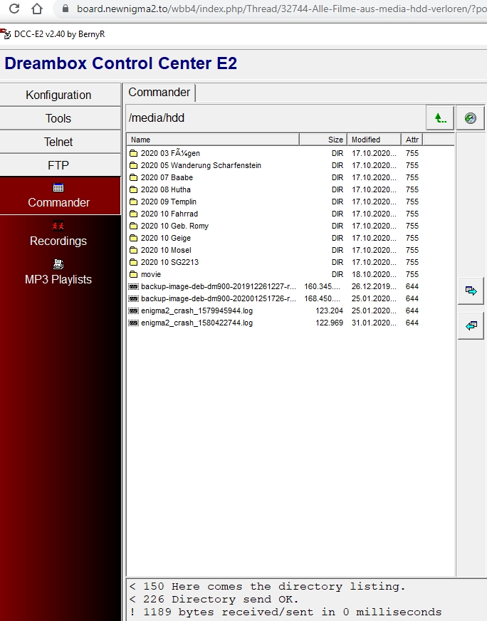

      und das noch?
        170,51 kB, 1.153×864, 181 mal angesehen
        168,65 kB, 1.170×810, 179 mal angesehen

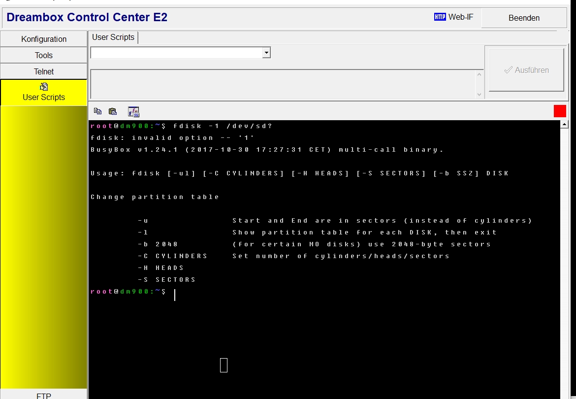

    • fdisk -l (kleines L)
      aber wie es aussieht ist die Platte gemountet
      du kannst versuchen mit extundelete die Daten zu recovern
      Ich bin mir aber nicht sicher ob ein extundelete.dev für arm Boxen (dm9x0) irgendwo rumschwirrt
      Sonst die Platte ausbauen und in einen Linux PC (live CD) mit extundelete auslesen und das Ergebnis auf eine, 2. zumindest gleich große Platte recovern
      Die zwei Testaufnahmen werden dir aber vermutlich das Ergebnis schmälern ....

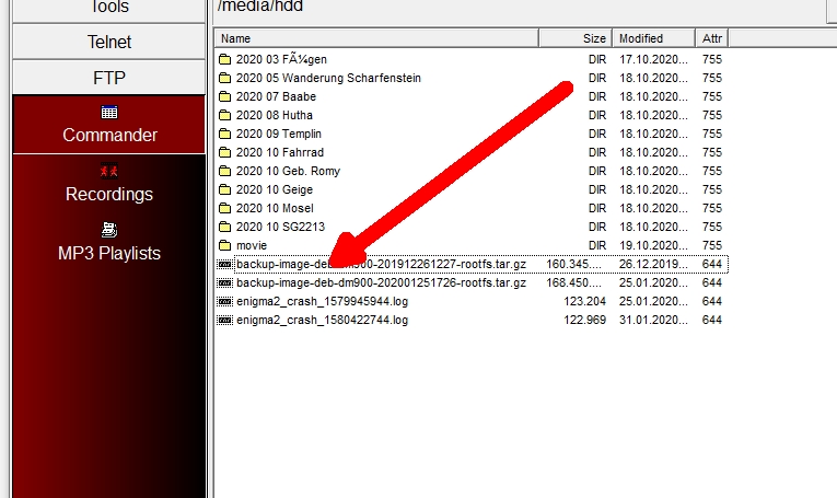

      P.S. ein Backup Image DM900... könnte das das wiederherstellen?
        134,77 kB, 765×455, 178 mal angesehen
    • Mit ein Backup wird der Flash gesichert .. nicht das was auf der Festplatte ist.
